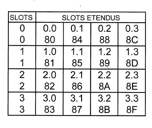

Messages: 7152
Le 22/12/2023 à 19h06
Bonjour
je deterrer ce sujet, car on parle de opfx etc... moi je suis encore avec opf, la version basic.
Et biensur cela ne fonctionne pas.
Y a t il une methode fonctionnel en bootant sur une eprom ou une simple flash rom (opf)
merci a vous.
pour info, j aimerais dupliqauer une cartouche perso pour en faire un backup. merci a vous
ps: mgsave ne fonctionne pas avec mon expender sur un slot /2-2 par exemple (en fait je ne sais pas ce qu'il faut mettre apres pour mgsave name.rom /XXX (?)
Messages: 2577
Le 22/12/2023 à 19h12
MGSAVE DUMP.ROM /S82
Messages: 7152
Le 22/12/2023 à 19h25
merci, mais j ai improper cartridge en code erreur
Mon slot expender est dans le slot 2. Donc j'ai 2.0, 2.1, 2.2 (le 2.3 deconne)
/S82 correspônd a quoi?
Messages: 11279
Le 22/12/2023 à 20h05
le 82 correspond au numéro du slot 2.0
pense bête à coller devant soit
slots
Messages: 7152
Le 22/12/2023 à 20h47
c est nickel, je l imprime et je le colle devant moi sur mon slot expander :top Edité par MSXlegend Le 22/12/2023 à 20h50
