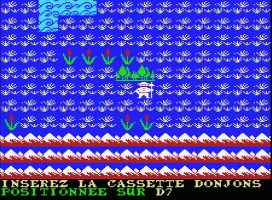

Salut ,
Il y a une version disquette de MANDRAGORE CRACKE PAR RV LIANCOURT 60140 FRANCE (c'est écrit a la fin des fichiers)
Sur cette version disquette il manque les donjons
Je les ai pris de la version cassette et ajouté a la version disquette
(les adresses des donjons sont assez étranges START (&H1555) END (&H0A2A) EXEC(&h1555) )

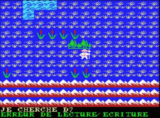

Mais la version disquette ne trouve pas les donjons
Tout au début du jeux on fait 5 fois "E" (direction est) puis quand on est sur le donjon on appuie sur "D" (donjon)
la il cherche D7 (le donjon N°7) , mais il ne trouve pas...
J'ai essayé d'appeler le fichier D7.BIN et D7 mais rien....

Le 09/10/2017 à 17h54
Quand on met
La cassette DONJONS
et le jeu en version disquette
Le jeu en disquette va bien chercher les donjons sur la cassette
Donc ça doit être un problème de redirection du lecteur de cassette vers le lecteur de disquette
J'ai désassemblé le code du jeu
La partie intéressante semble être MANDRA.004
Mais j'ai pas trouvé grand chose (pas assez de connaissance dans ce domaine)
Un coup de main de codeurs serait bien pour trouver un moyen de faire fonctionner les donjons avec la version disquette
