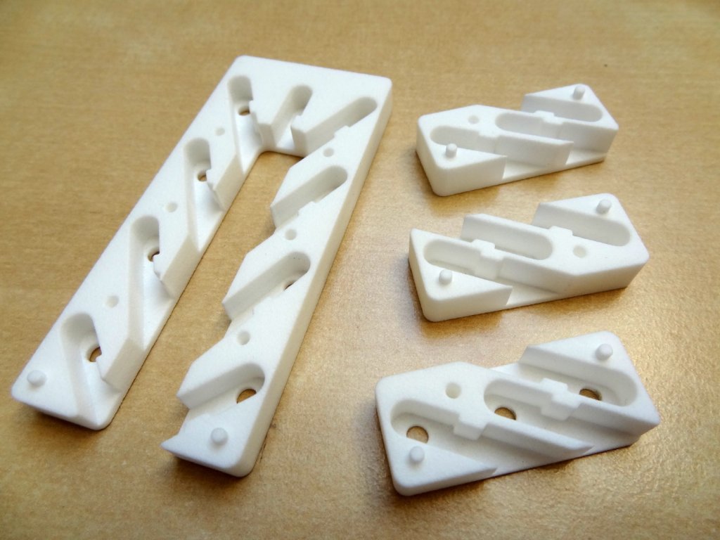

Une solution, un peu plus chère, est d'utiliser des service d'impression en ligne, qui possèdent des imprimantes 3D avec des process beaucoup plus précis.
J'ai utilisé Sculpteo pour un autre projet (pas MSX), et en SLS (Selective Laser Sintering), le pas de précision est de 0,1mm.
Il suffit de leur envoyer le fichier 3D, et c'est parti.
Mais c'est un peu plus cher ...

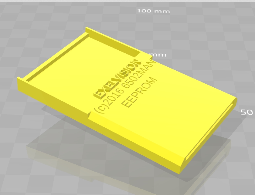

Pour ma part j'utilise Openscad qui est franchement super et facile tout est réalisé à partir de fonction mathématique, j'ai réussi à faire des boîtiers pour des machines autres que MSX comme ceux la :
Réalisé sur une imprimante 3D par un collègue et le résultat est exactement celui attendu au niveaux des dimensions :)
Pour Thomson (il y aussi un couvercle) :
Pour Exelvision :
Pour Sc-3000 (il y aussi un couvercle) :
Par contre pour le rendu final il faut prévoir un ponçage !!
