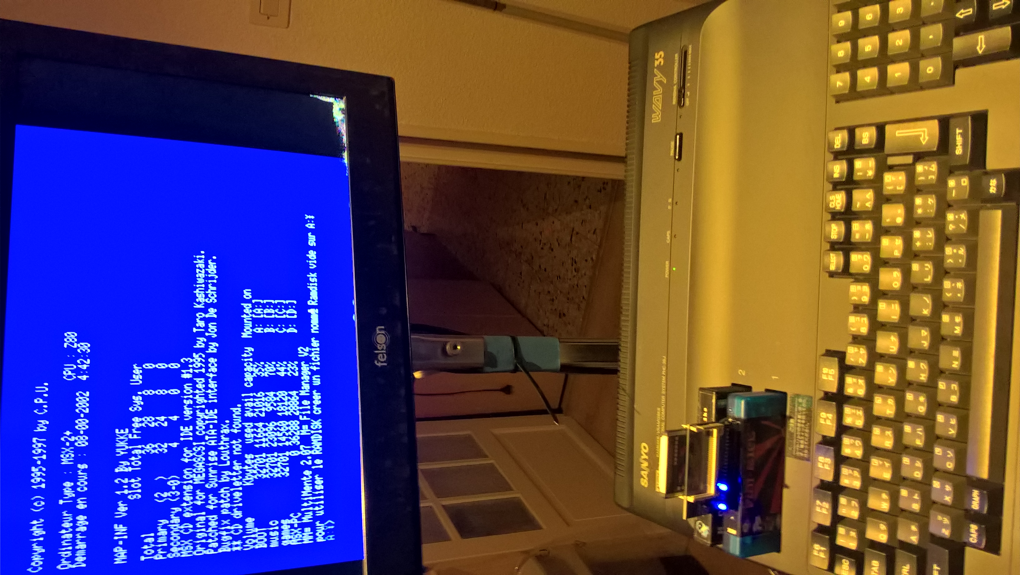

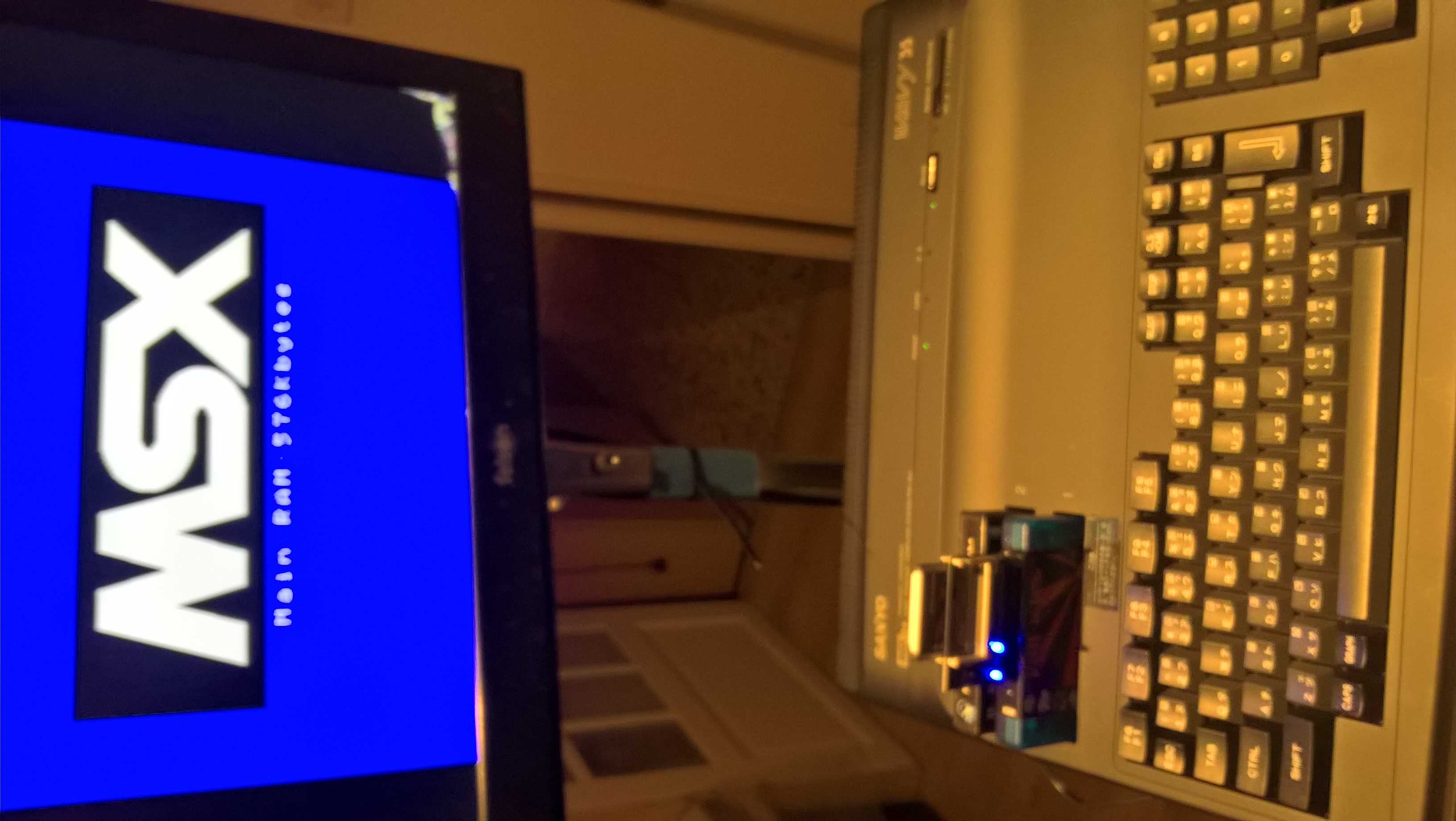

euh oui mis a part les ram , VDP , MSX Engine y as rien d'autre... que des straps...
mon prob (qui est resolu) un +5V qui n'est qu'un +1.86V ?? , le +12V Ok , le-12V Ok
donc je regarde de plus pret le transistor , desoudage et test sur breadboard ... Ok , on voit bien que les straps on souffert le cuivre a verdi.. donc Condo... desoudage des condos sur le circuits 5V
2 HS
test au boot avec funrice et homer
un petit jeux pour le fun
BOOT FUNRICE MSX2+
Bref encore un de sauvez ....
