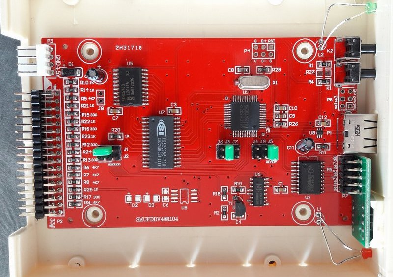

D+ et D- ça me fait penser a de l'USB
Si tu en veux un pas de soucis , je te fais un MP
Messages: 11179
Le 25/03/2018 à 17h56
ce ne sont pas de GOTEK mais des compatibles
j'en ai 2 mais jamais testé !!
http://goughlui.com/2013/04/24/review-unbranded-1-44mb-usb-100-floppy-emulator
si je me rapelle bien les utilitaires sont sur ce site
http://www.ipcas.com/support/usb-floppy-emulation-download.html

DESOLER JE ME SUIS RENSEIGNER SUR TES "COMPATIBLE GOTEK" ON PEUT RIEN FAIRE AVEC FLASHFLOPPY... :\'( :\'( :\'(
