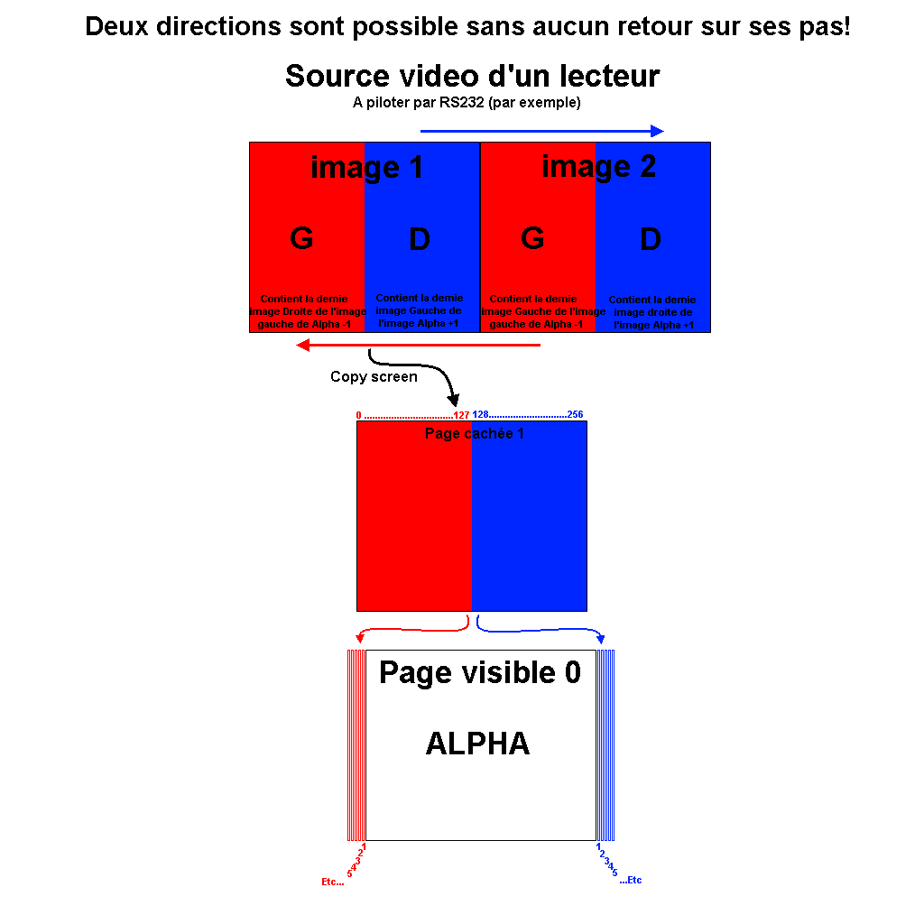

Voila plus d'une dizaine de jours que je bûche sur le problème à savoir.
Comment scroller de façon cohérente des images flashées par COPY SCREEN tout en autorisant l'inversion de direction et évidemment, permettre le flashage d'une nouvelle image à scroller à la suite de l'autre.
Forcément, ceci implique l'utilisation d'un MSX avec capacité de numérisation tel qu'un MSX2 Philips NMS8280 et l'utilisation d'une source vidéo "contrôlable"!
Voici deux dessins afin de mieux expliciter la tache à accomplir:
Le plus simple des deux cas est la possibilité de choisir de scroller à droite ou à gauche sans revenir sur ses pas (ou alors la possibilité de revenir sur ses pas tous les 128 pixels ;) )
Beaucoup plus compliqué, la possibilité de scroller à droite ou a gauche et de revenir sur ses pas à souhait:
J'ai pu résoudre une bonne partie des problèmes mais je bute sur la "sélection des bons bonnes parties à copier depuis la page tampon" lors de l'inversion de direction!
J'en suis arrivé à la conclusion qu'il est nécessaire d'identifier à tout moment sur "quel segment il faut aller récupérer les bonnes parties mises en tampon sur la page 1 :fou
Pour cela, je dois ajouter 2 variables qui m'orienteront vers la bonne "équation" à appliquer pour la bonne selection de la source à tout moment!
Je posterai le listing (incomplet) dans la semaine si vous avez une idée sur la bonne approche à adopter, vous pourrez me donner votre avis :tchin Edité par igal Le 19/02/2018 à 13h33

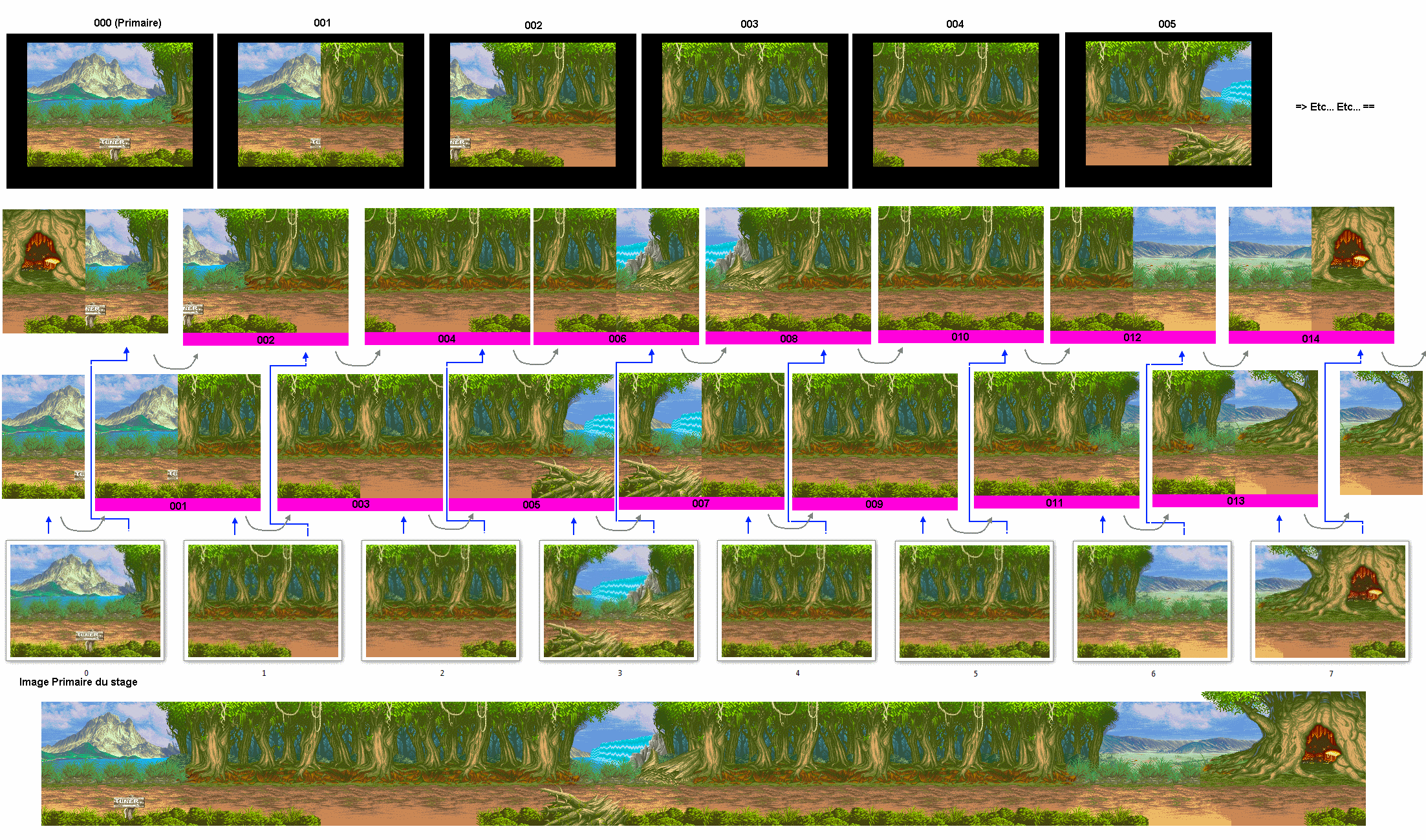

Puisque tu t'intéresse au "machin", voici le processus permettant de créer les "Images vidéos" nécessaires pour un scrolling vers la droite avec retour sur ses pas :)
Nb: Je ferai un autre schéma pour la construction des images permettant de scroller vers la gauche avec retour sur ses pas ;)
De Bas en haut, les différentes étapes:
1) Je récupère la mappe d'un stage sur Vgmap.com (la première image en partant du bas)
2) Je découpe la mappe en blocs de 256X212 ou encore 256X192 et je les positionne à la suite
3) Depuis l'image 1, je copie sa partie gauche pour la coller à droite de l'image 001, pareil avec l'image 2, 3 etc etc...
4) Depuis l'image 1, je copie sa partie droite pour la coller à droite de l'image 002, pareil avec l'image 2, 3 etc etc...
5) Depuis l'image 1, je copie sa partie droite pour la coller à droite de l'image 002, pareil avec l'image 2, 3 etc etc...
6) Depuis l'image 001, je copie sa partie droite pour la coller à gauche de l'image 003, pareil avec l'image 002, 003, etc etc...
Nb: si vous souhaitez créer un stage qui tourne en boucle (sans fin), il suffit de créer les images 015 et 016 afin de permettre le scrolling sur l'entièreté de la page primaire.
7) Afin de calibrer correctement le "Vdp Flash Pipeline", j'ajoute un cadre centré de 320X240 autour de chaque image produite.
Nb: Il est possible d'augmenter la résolution en préservant les proportions!
Enfin, ce schéma construit des "images vidéo" cohérentes pour scroller vers la droite avec un retour sur nos pas jusqu'à 128 pixels vers la gauche après chaque Flash!
Un pixel de plus vers la gauche et le processus de Scrolling vers la gauche se met en branle et nécessite le flash d'images et ce scrolling nécessite des images spécialement construites à cet effet!
Vous devez comprendre que [Revenir vers la gauche (jusqu'à 128 pixels)] et [Aller simplement à gauche ou encore Revenir à gauche de 129 Pixels] sont deux choses différentes :fou
Voici la vidéo:
Edité par igal Le 21/02/2018 à 17h46

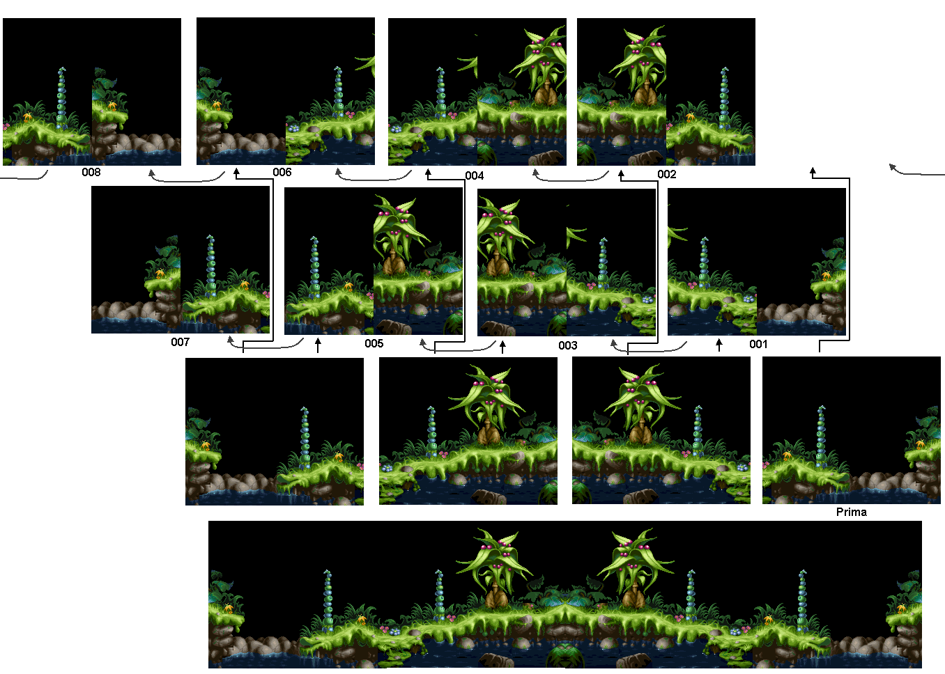

Voici le schéma pour construire les "images vidéos" permettant de scroller vers la Gauche et de revenir sur ses pas vers la droite.
Par la suite, je ferais la partie gauche du décors de "The King of Dragons" et je compléterai le programme pour mouliner le tout à volonté ;)

Support Direction Gauche puis droite ... d'ici demain
Support Direction Gauche puis droite puis gauche ... d'ici demain
Support de bascule moteur Gauche réel vers moteur Droite Réel ...d'ici demain :p
