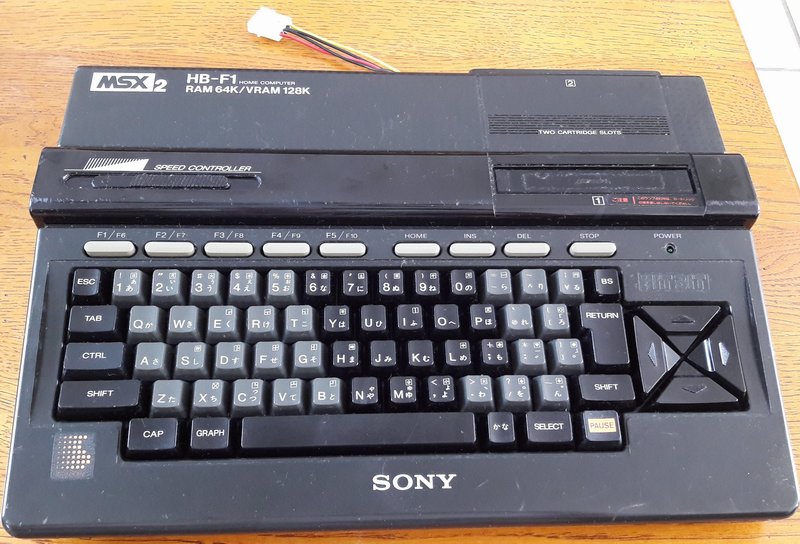

L'atelier Sony HB-F1 clavier non fonctionnel Ca sent le roussi !
Le 02/03/2018 à 21h49
Bastion Rebel :
[quote=JIPEMSX]j'ai une machine de ce type qu'on ma laissé en dépannage et qui ne démarre pas non plus a tous les coups
quand je passe les doigts du coté du speed controleur elle marche un certain temps
ca doit etre les mauvaises ONDE :D :D ou ton magnetisme legendaire .... :|
C'est certainement l'électricité statique induit par la barbe :oups
En faite Jipe, c'est une pile a induction, un condensateur vivant :D
Reste plus qu'à lui rajouter un bobinage HT pour en faire un tazer :lol
Ça serait pas envisageable de remplacer l'élément réglable du speed controler par un élément fixe swithable, histoire de stabilisé "la bête"

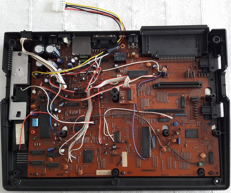

Hey ! Merci du coup de main !
Photo de la carte mère ici
J'ai testé toutes les lignes de la VRAM et WRAM rien d'anormal. Je pense effectivement que le souci vient du speed controler qui doit déconner. Je ne crois pas que ce soit le potar étant donné qu'un simple jumper suffit à faire démarrer la machine. Par contre, un faux contact du côté de la circuiterie du contrôle de fréquence pourrait expliquer l'absence de réponse de la machine quand on appuie sur les touches (lenteur extrême ?).
J'ai remplacé les condo C25, C38 et C39 qui étaient HS. mais ça n'a rien changé.

j'ai demonté mon HB-F1
la carte mere est pas la meme que la tienne
C'est bien un HB-F1 que tu as ?
Moi j'ai ca

Le 12/03/2018 à 17h37
non, le sien c'est un h1 f1 II (2e mouture)

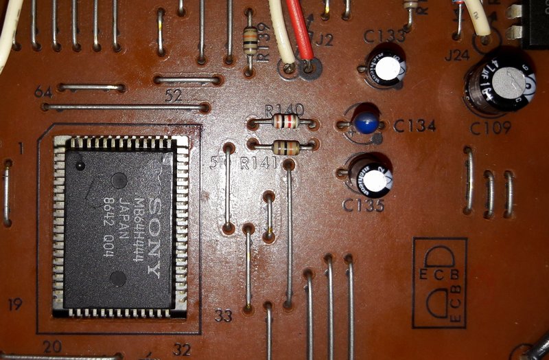

C'est pas très grave, les composants sont les mêmes et le tracé est similaire je pense. J'ai besoin de savoir si l'une des broches du composant Sony MB64H444 est reliée à un condo (le positif) proche.
Je pense qu'il faut tester la continuité des broches 33 à 51 et voir si l'une d'entre elle est reliée à un condo proche du composant Sony. Avec le système de double layer de la carte mère je ne vois pas où vont les pistes. C'est pour ça que j'ai besoin de savoir si le condo C38 est relié au composant Sony. Edité par Dr.Wily Le 12/03/2018 à 21h17

Le 12/03/2018 à 22h19
Voila pour les condos les plus proches du circuit MB64H444 (testé par le dessus , j'ai pas démonté la carte mère)
C135 sur la broche 53
C134 sur la borche 54
C133 sur la broche 57
Apres il y a des condos céramique , mais plus loin (sur la gauche).....

Le 13/03/2018 à 16h38
Yes super ! J'ai une piste, mais j'ai besoin de savoir où va la broche 45 du composant Sony. J'ai l'impression qu'elle est reliée au C38 (qui est également relié à la broche 53) mais je ne vois pas bien à cause de la double couche. Il y a une piste qui se perd en dessous. Même en macro c'est assez difficile à repérer.

Messages: 11333
Le 13/03/2018 à 17h27
si tu prends le pdf du f1xd http://msx.hansotten.com/uploads/files/sonyhbf1xdsm.pdf
tu vois que la broche 45 viens du signal /VDPCR broche 31 du V9938
la broche 53 MCR1 est reliée a un circuit RC

Le 14/03/2018 à 00h46
JIPEMSX :
Sur le HB-F1 la broche 45 va à la broche 9 ou 10 du 9938 (en testant vite fait). Ce n'est donc pas le même câblage.
msx45 --> est-ce chez toi que la broche 53 est reliée a autre chose que le condo (le 9938 par exemple) ? Edité par Dr.Wily Le 14/03/2018 à 00h46
Messages: 11333
Le 14/03/2018 à 14h16
sur le VDP V9938 la broche 9 c'est le /RESET et la broche 10 le signal YS qui sert a la superimpose
Messages: 986
Le 14/03/2018 à 14h48
J'ai testé la broche 53 avec toutes les broches du VDP
Aucune continuité donc la broche 53 est pas relié au VDP
Mais bon j'ai un HB-F1 et tu as un HB-F1 II (pas même modèle , pas même carte....)

Le 14/03/2018 à 21h21
Oh ! En relisant vos post je viens de m’apercevoir que je me suis trompé en fait je ne parle pas du 9938 mais du MSX engine le S1985. Donc oui la broche 45 du composant Sony va bien à la 31 du VDP mais est aussi reliée à la broche 9 du S1985.
En fait je voulais dire entre la broche 53 et le S1985.
