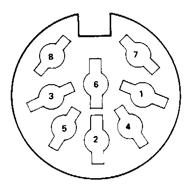

voici le brochage du constructeur la din est vu coté soudure ( c'est a dire ou l'on soude les fils )
attention c'est une din8 avec les 2 broches du bas écartées , une normale va forcer

c'est au niveau du repérage de la prise DIN que tout se joue
l'ordre des pinoches n'est pas standard avec les autres DIN 8
voici le bon répérage vu du coté soudures relevé sur une prise d'époque ou les N° étaient marqués
et une image du NET qui est la bonne , a appliquer uniquement au canon V20 et au Yashica

Merci pour ta réponse, mon cable male à l'air de bien rentrer dans l'ordi, je pense donc le modifier.

Le 09/03/2018 à 08h19
Il y a deux sortes de positionnement des Pins:
Le fer à cheval.
L'arc de cercle.
En y prêtant pas attention, on met un arc de cercle au lieu du fer à cheval... Et ta monture, elle aime pas ça :jesors

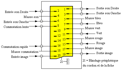

sur le MSX il faut juste relier de la DIN a la Péritel

Le 11/03/2018 à 16h25
essai avec ca !!
j'ai pas tous fait mais ca peut servir ...
Messages: 1929
Le 11/03/2018 à 20h00
le fil de masse (din n°2) est a repliqué sur tous les autres dans la peritel ...
nc = non connecter..

Le 11/03/2018 à 21h15
Donc les 7 fisl correspondent au 7 masses relier ensemble
et logiquement le fil doit être blindé pour éviter parasite
