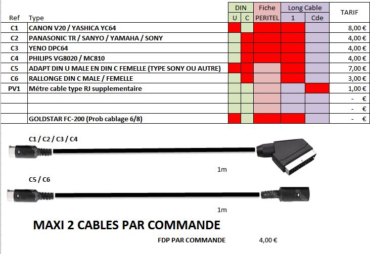

le plus dur c'est de retrouver la din8 qui va bien car il y a plusieurs modéles
http://msxvillage.fr/wiki/wiki.php?title=connecteur-rvb-du-canon-v-20-et-du-yashica-yc-64

"" Je viens de me rendre compte que la broche audio (n°6) de la prise DIN était cassée "" du câble? , si oui pas trop grave juste changer fiche din, par contre si socle plus contraignant.
la fiche DIN du câble est spéciale en forme de U

@bpmsx : C'est la broche coté cable qui est cassée...
@JIPEMSX : oui j'ai vu que les DIN des Canon étaient bien particulères (DIN 45326 type B, 262°) contrairement à presque tous les autres qui sont de type A (270°)
https://www.msx.org/wiki/RGB_(8-pin_DIN_45326) Edité par Visiteur Le 28/07/2018 à 10h33

Oui, c'est ça...
Il semblerait que ce soit le même type de DIN que les modèles les plus récents de C64/C128 ainsi que Sega NES et Megadrive, donc ça me laisse une chance de trouver ça ;-)

Sinon...
