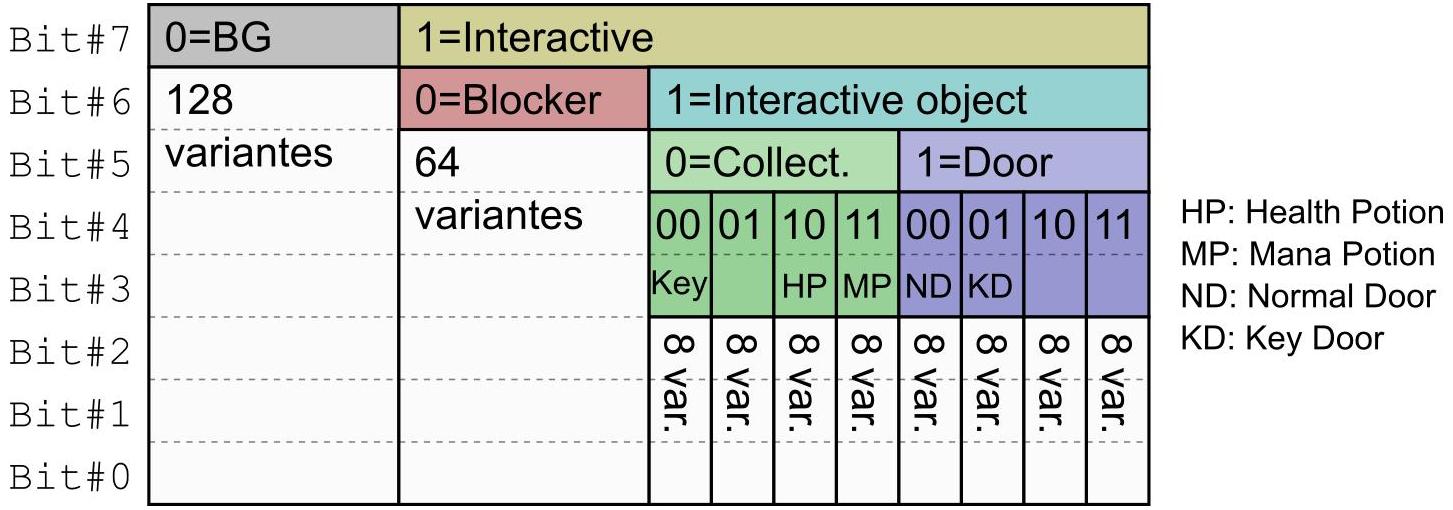

Méthode 1
Pour méthode 1 de gestion des interactions, on pourrait par ex. coder les numéros de pattern avec les règles suivantes :
En résumé :
- Les objets de fond du décor ont une valeur binaire de la forme [0XXX XXXX] (ou X peut prendre n’importe quelle valeur).
- Les murs/sols (blocker) ont une valeur de la forme [10XX XXXX].
- Les objets ramassables : [110X XXX]
-- Les clefs :[1100 0XXX]
-- Les potions de vie : [1101 0XXX]
-- Les potions de mana : [1101 1XXX]
- Les portes : [111X XXXX]
-- Les portes normales : [1110 0XXX]
-- Les portes verrouillés : [1110 1XXX]
L’avantage, c’est qu’on peut faire des traitements à différents niveaux de spécialisation de l’objet interactif. Par ex., une clef et une potion de vie étant tous les deux des « objets ramassables », on peut les faire disparaître quand le joueur passe dessus. Voici un pseudo code de traitement de ces objets :

Voilà.
Cette technique a ses avantages et ses inconvénients.
Elle peut être utile quand vous avez beaucoup d’objets différents mais qui partagent une grosse partie de leur traitement.
Si vous avez peu d’objet, la méthode 2 (ou un mix) est sûrement plus intéressant.
Mais ça, c’est une autre histoire… :)
