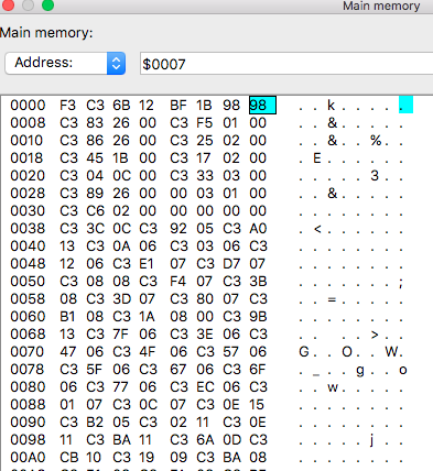

J'ai lu que l'adresse haute de la TPA se trouve en 0x0006 et 0X007, mais à ces adresses, j'ai toujours 98h et 98h
L'adresse haute de la TPA ne peut pas être 9898h que je sache ! Elle est forcément en 0xC... quelque chose
Alors, pouvez vous me dire de façon concrète comment connaitre l'adresse du dernier octet libre de la TPA ?
Sur l'image ci-dessus, le contenu de la mémoire lorsque je suis sous MSXDOS, sans rien d'autre de chargé.
Le contenu est identique une fois mon programme chargé.
Toute fois les adresses 06h et 07h semblent changer lors du chargement d'un .com, mais reviennent à 98h 98h une fois le chargement terminé

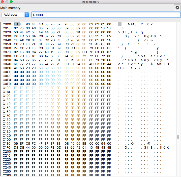

Ca c'est le contenu de 0xC000 après un boot à froid. Il n'y a que le DOS2.33 de chargé. rien d'autre
C'est quoi cette daube en C000 ?
Emulation avec MSX Turbo-r sans options. juste Une disquette chargée et le Dos 2.33 chargé

ce que tu vois c'est l'image des secteurs de la disquette
le dos 2 travaille avec des segment de pages 16k
suivant la mémoire disponible sur ta machine il faut bien un buffer pour passer du disque a la ram
c'est certainement ce que tu vois en C000

Les adresses 0x0006 et 0X007 contiennent les ports de lecture et premier port d'écriture du VDP (au passage les développeurs qui prennent par défaut 0x98 c'est pas bien!).

Ben non, pas dans l'environnement MSX-DOS entre 0h et 0100h il y a plein de données
voir ici : http://map.grauw.nl/resources/dos2_environment.php#c2_5

Ha, ok, je me suis fait avoir par tes copies d'écran. Tu montres la mémoire principale est là c'est bien ce que j'ai dit (Les adresses 0x0006 et 0X007 contiennent les ports de lecture et premier port d'écriture du VDP) c'est à dire le BIOS.
Une fois ton .com lancé tu devrais le voir en 0xc000 avec ce type de debug, et là oui les adresses 0xc006 et 0xc007 correspondent à la TPA.
