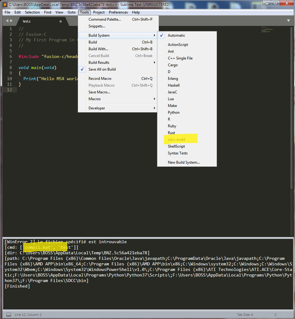

j'ai essayer d'installer le sdcc !! mais j'arrive a rien !!
install
SDCC Ok
sublime Ok
fusion-c Ok
tool-chain Ok
modif du z80.lib
modif du build (dans sublime)
mais quand je veux faire le test.c...
voila ...
comprend pas ???
Le 03/02/2019 à 10h11
@BastionRebel
Tu dois mettre ta source en racine de "Working folder", l'éditer à partir de là, et lancer la compilation.
Là visiblement ton fichier test.c ne se trouve pas dans "Working Folder"

DANS WORKING FOLDER J'AI
REP
DSK
FUSION-C
OPENMSX
TOOLS
FICHIERS
COMPIL.BAT
HEX2BIN
MAKEFILE
TEST.C
UN INSTALL EN FRANCAIS SERAIT SUPER !!!
DOIT ON MODIFIER LE COMPIL.BAT ?? SI OUI AVEC LES CHEMINS OU IL CE DEBROUILLE TOUS SEUL ??? Edité par Bastion Rebel Le 03/02/2019 à 11h18

Y AS UN PROGRES
DONC
dans un rep vide de travail il faut :
rep dsk
rep fusion-c
rep openMSX complet avec openmsx dedans
rep tools
les fichiers
compil.bat
hex2bin
makefile
et le fichier xxx.c
et la ca marche
