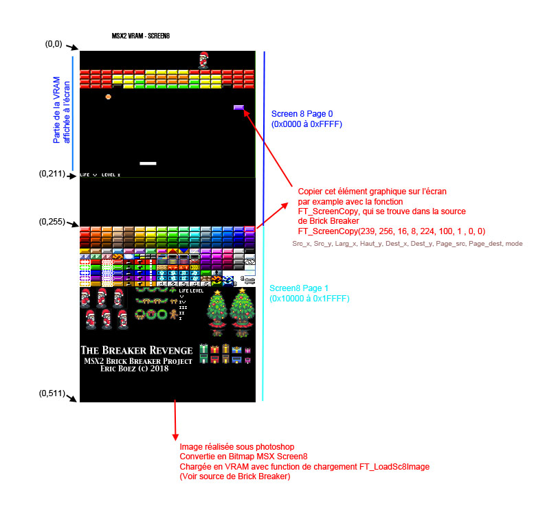

Tu peux créer une page graphique avec un logiciel de dessin classique (photoshop) en png ou jpg, convertir cette image pour MSX, puis charger cette image dans la VRAM du MSX2. De là, tu déplaces tes Tiles sur L'écran en copiant / Collant de VRAM à VRAM ce que tu as besoin sur l'écran.

Ici, avec Fusion-C tu travailles sous Dos. Donc n'oublie pas que tes datas n'ont pas l'obligation d'être codée dans ton programme, comme pour une ROM pure et dure.
Tes datas peuvent être des fichiers que tu charges, en RAM ou en VRAM quand tu en as besoins.
Tu peux convertir au format d'images MSX tes PNG et JPG ici : http://msx.jannone.org/conv/
(Mais il existe aussi des outils windows, plus performant au niveau du rendu, mais moi j'utilise cet outils en ligne).
Après même si tu veux utiliser la méthode "ROM" et intégrer des datas graphiques sous forme Hexa dans ton programme. Le mode écran SCREEN8 est assez simple à convertir. Tu peux créer un tile sous photoshop, le convertir en image MSX Screen8. Tu obtient un fichier .SC8 c'est un binaire, ou chaque octet représente la couleur du pixel à l'écran ! Il n'y a pas plus simple ! Donc avec un outils BIN 2 HEX dédié au C, il te sors les data à intégrer dans ton programme.
Bon, moi j'aime pas... parce que c'est lourd et long à compiler ! mais c'est aussi faisable comme ça. Edité par ericb59 Le 04/02/2019 à 18h04
