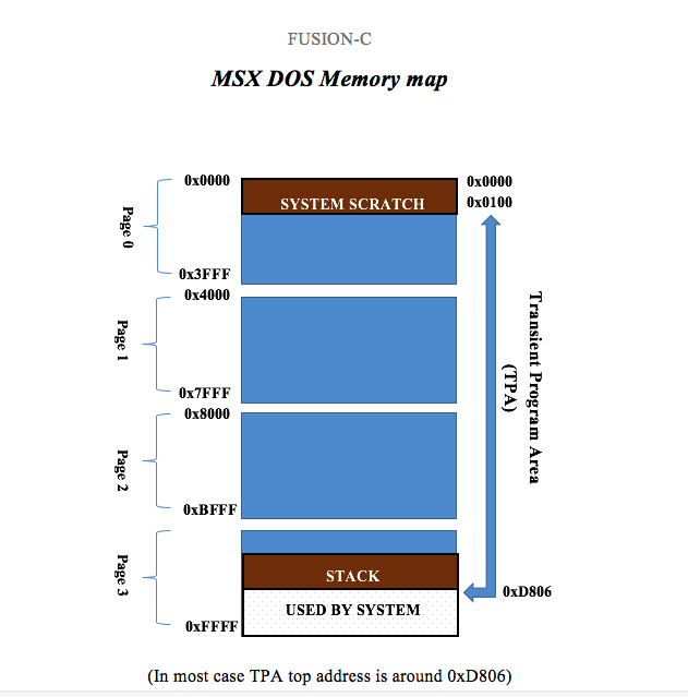

Dos et Ram Map, Page 197-198 du livre FUSION-C Complete Journey

Pour l'accès à la mémoire. Sous MSX-DOS en C comme en assembleur tu peux accéder aux 64K adréssés par MSX-DOS sans problèmes. Tu n'as rien de spéciale à faire.
Dans tous les cas. MSX-DOS n'adresse que 64K (MSX-DOS 2 aussi d'ailleurs)

Du coup je comprends que le DOS gère 64K (moins la scratch zone et la zone système avec la pile), mais on peut accéder malgrès tout à toute la RAM au dela de 64K.

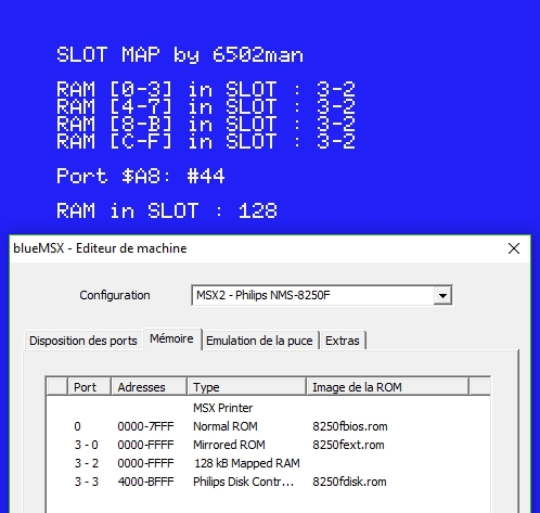

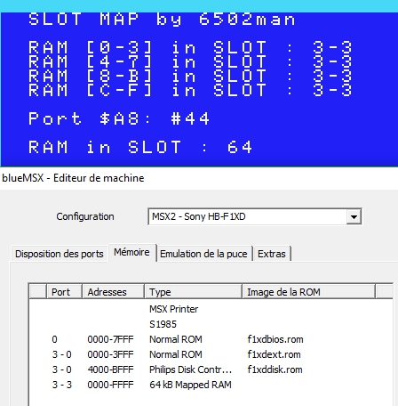

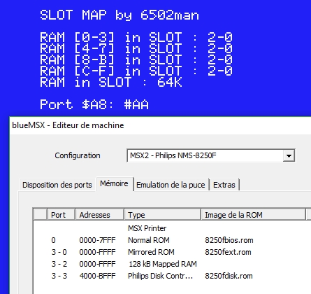

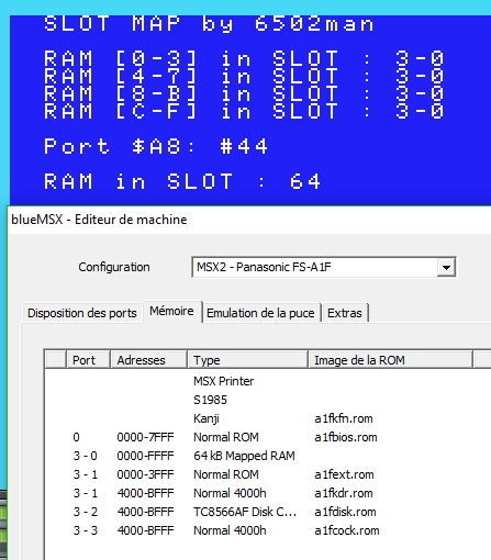

J'ai fait quelques petits tests rapide en ASM ca fonctionne impeccablement
Du coup regardé du côté du C et le temps de trouver les bonnes fonctions ca donne le même le résultat (j'en doutais pas)
Les adresses données par Jipe ($F341-$F344) comporte non seulement le numéro de slot mais aussi le numéro de subslot (c'est du moins ce que j'en ai déduit d'après mes tests) :
Bit 7 indique [je suppose] si présent dans un sub-slot ou non ?
Bit 3 et 2 sub-slot
Bit 1 et 0 slot
les autres bits sont toujours à zéro d'après mes tests.
le port $A8 permet de switcher d'un slot à l'autre à condition de bien remettre ce port dans son état initiale si l'on ne veux pas
avoir de plantage avec le MSX-DOS
En tout cas vous m'avez bien aidé et ca m'a éviter de galérer à cherche encore plusieurs jours ....
A plus.
3 Captures pour les curieux

Justement je vais maintenant tester le moyen de trouver la RAM dans un autre SLOT en utilisant le port A8, mais je viens de me rendre compte que le DOS utilise la première RAM trouvée et non la plus grande ou alors c'est Bluemsx qui à tout faut :
NMS8250F + "inser spécial 64K external ram" dans le port cartouche 2 :
Par contre pour les SUB-SLOT la gestion est pas des plus simple et je suis pas sur d'avoir tout compris avec l'adresse $FFFF,
