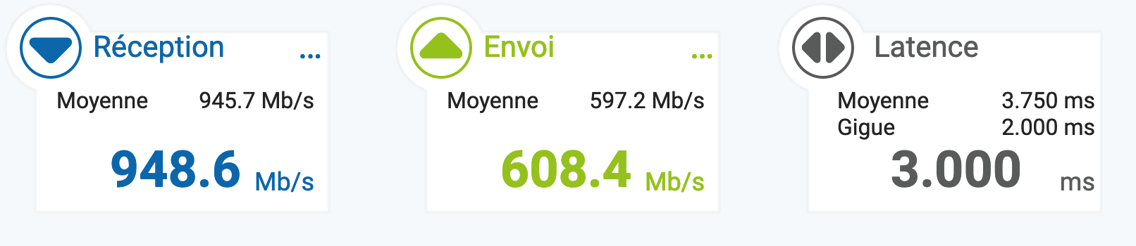

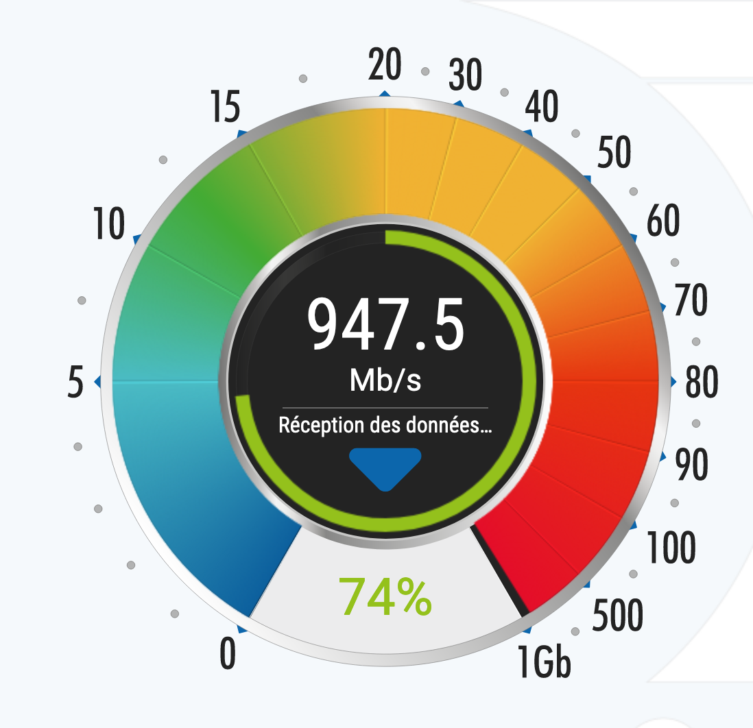

Moi aussi j'ai la fibre ! Depuis début Aout :)
Chez Orange Abonnement à 2 Gb partagés
Ca veut dire 2 fois 1 Gb de debit sur 2 canaux. Par exemple 1 Gb sur RJ45 plus 1Gb sur Wifi
Sur mon ordi j'ai constamment 950 Mb en descente
et 600 Mb en montée
Et si on me demande à quoi ça sert, je dirais "Ben c'est autant que les autres n'auront pas " :p :lol Edité par ericb59 Le 31/08/2020 à 20h28
