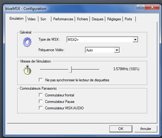

voici ma config , je suis sous Windows 7

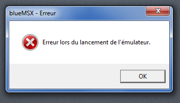

et l'erreur que çà donne avec le fichier STA
