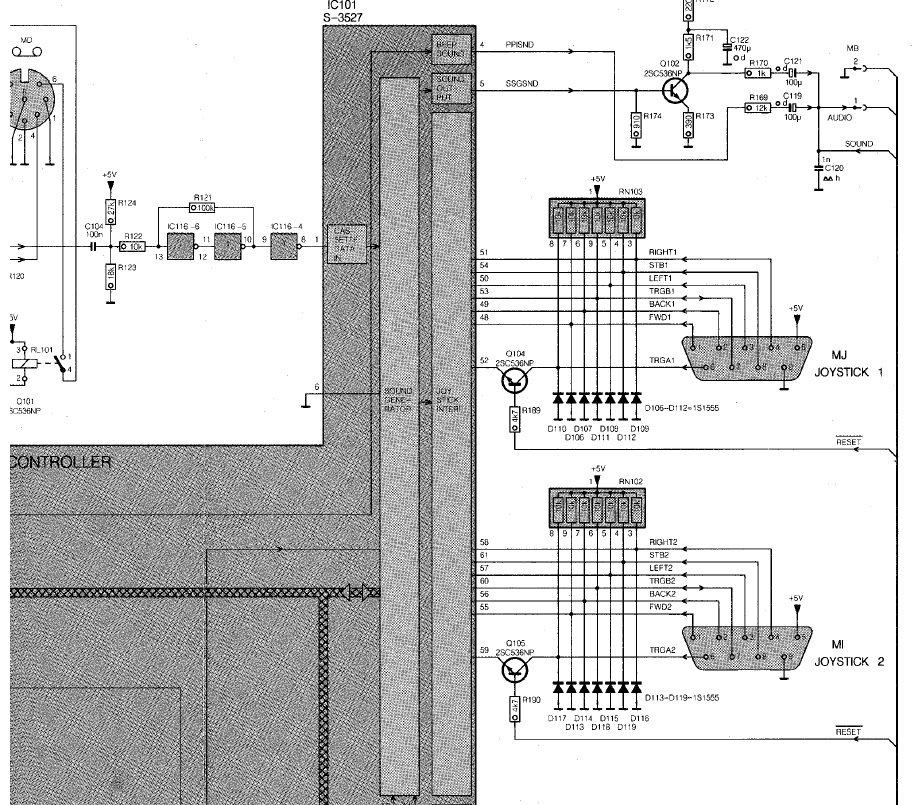

Quand j'ai ouvert mon 8250, j'ai trouvé le circuit suivant.
[img]https://drive.google.com/open?id=1-BLSg3Dt8qPSbjEDvKVTxDK4YoI4bSPH[/img]
y a-t-il quelqu'un qui sait ce que c'est? Edité par Gregory Le 08/04/2020 à 18h46

cela correspond a Q104 Q105 sur le schéma avec les 2 résistances de 4,7K ohm
certainement un oubli a la conception de certaines cartes

Donc ça concerne les boutons Fire A des manettes 1 et 2.

Oui mais : Ça sert a quoi ?
- mettre une tension commune sur les deux boutons A, des deux manettes.
- asservir la cadence possible des boutons suivant le cycle d'horloge
(Ah c'est pour ça que je perdais tout le temps a Hyperolympic :lol) en gros, ça transforme le signal Analogique en Numérique afin d'éviter les rebond du signal des manettes basiques non équipés de micro switch :tea
- isolation du circuit imprimé principal par un transistor d'isolement (pour protéger des bourdes des bricolos du dimanche :lol)
- en prévision d'une option type bouton "Autofire" prévue par les développeurs du modèle, comme cela se faisait sur bien des ordinateurs Japonais, car après tout c'est bien un modèle Sanyo qui a servi pour élaboré la série des NMS 8250/8255 qui est la base du NMS8280 :glass
- a rien c'est pour augmenté le prix de la machine :oups
- autres (tu pose trop de questions, il est 6H du mat la :sick) :oups

d'aprés le schéma c'est pour inhiber l'appui du bouton pendant le reset de MSX
et voila un détail d'une version de carte de 8250 ou c'est incorporé sur le circuit

Donc comme le bouton B du port manette n'en est pas équipé, i' reste actif durant le reset :tea
Ça explique le truc du bouton de la souris au démarrage pour la transformé en manette :|
Ch'ui certain que il doit y avoir des trucs cachés, "Tips"de programmeur du genre si bouton B appuyé au démarrage = vaisseau indestructible :p
Pas certain que ça soit pris en compte au démarrage par un emulateur ce genre de détails :oups
Mais ce genre d'interruption doit facilement être détectable dans le code du jeu au démarrage :siffle Edité par TurboSEB Le 09/04/2020 à 10h23

j'ai regardé les schémas des autres Philips avec un S3527 , ils ont tous ce montage
Sur le Sony HB500 il y a un transistor sur chaque bouton de tir
Le Yamaha CX5MII est comme le HB500
