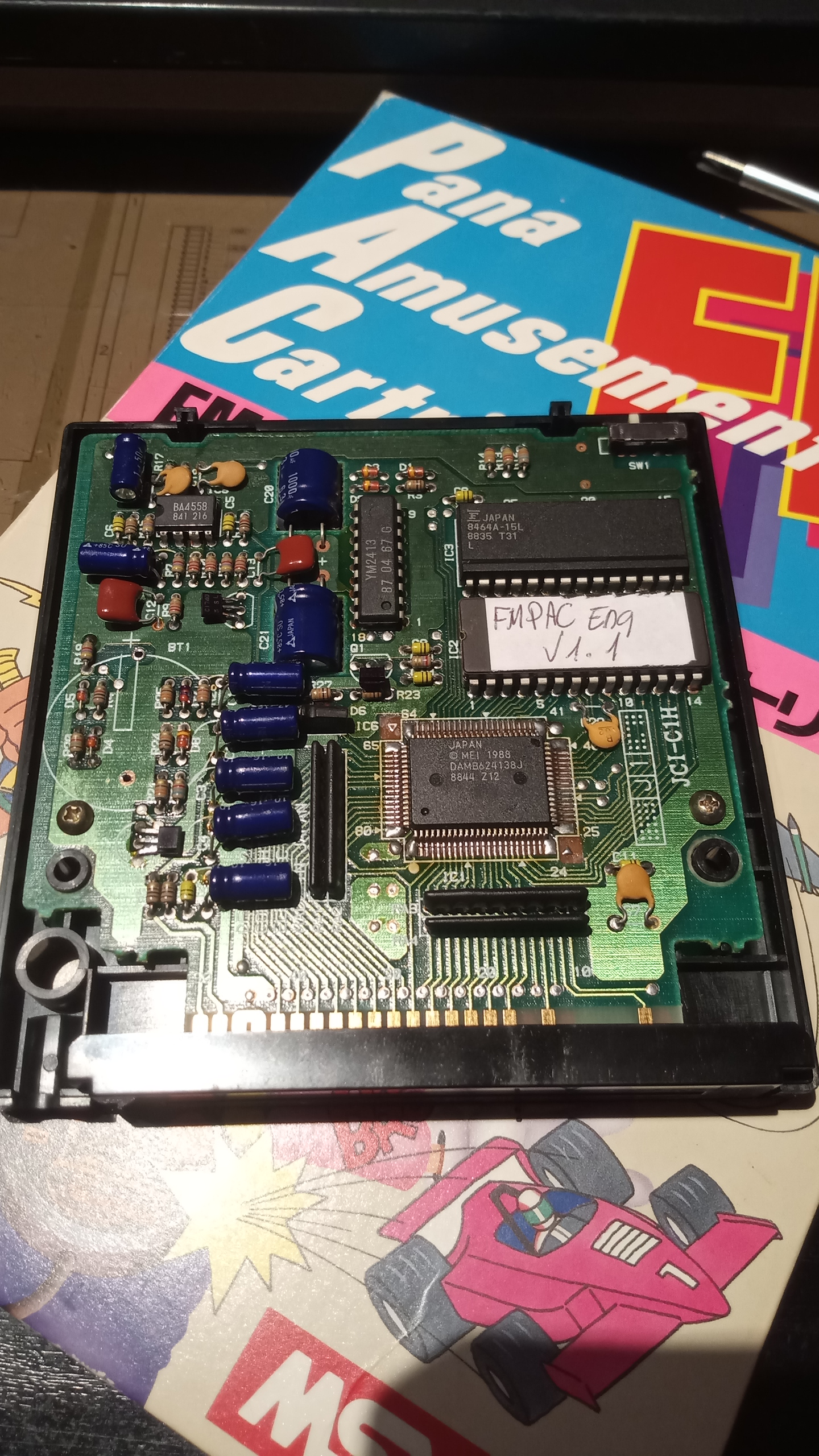

J'ai fait l'opération ce soir, par contre j'ai utilisé une eprom Windbond W27C512 (effaçable électriquement et non par UV), et ça marche nickel :)
L'avantage c'est qu'elles sont moins cher que les eeprom effaçables par UV (et plus pratiques à utiliser).
Bien entendu ça marche nickel ;) Edité par Sylver Le 26/04/2020 à 23h25

En fait ça faisait un moment que je voulais faire le mod mais je n'avais pas de M27C512 ... Quand j'ai vu ta publication je me suis dit qu'il fallait que je le fasse, du coup j'ai commandé des W27C512 sur aliexpress, mais hier en cherchant des resistance dans mon sac plein de bordel électronique, je suis retombé sur des W27C512 dont j'ignorais la présence ... Du coup j'ai Flashé ça, soudé et testé et j'ai enfin pu découvrir les phrases dites par ce magicien :D
Merci de m'avoir remotivé, j'aurais encore plus de 27C512 du coup :lol
Si quelqu'un veut que je lui en programme une et lui envoie, il n'y a pas de soucis ;)

Et bien j'ai mis ma page à jour et je t'invite à recommencer l'opération puisque GDX a mis à jour aujourd'hui la traduction en rajoutant le nom des instruments qui étaient encore en japonais. (quand on fait TAB sur le menu BGM)
Cette traduction est déjà dispo sur ma page... Du coup, refais un petit coup de programmation d'eeprom ;)

Haha genre faut que j'enlève l'eeprom pour la reprogrammer pour ça ? Je vais pas me presser je crois, quel timing de merde :|
Messages: 2577
Le 27/04/2020 à 22h22
Si tu l'as mis sur un support tulipe c'est 10min montre en main :)
Edit, je dis une connerie, avec un support tulipe, c'est trop haut, la boite ne ferme pas... T'as raison faut tout redessouder... La merde ! :(
Pas un problème, tu découpes une fenêtre dans la coque plastique de la cartouche :D Edité par igal Le 30/04/2020 à 11h41
