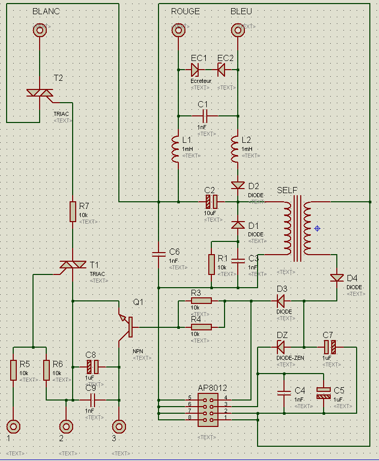

grace a ta plaque nettoyée j'ai commencé a faire le schéma
en fait c'est un redressement mono-alternace avec une seule diode regarde dans le lien ci-aprés
110V sans la capa !!
https://www.electronique-et-informatique.fr/Electronique-et-Informatique/Les_circuits_redresseurs.php

Donc si capa HS, 2x moins de puissances et en plus ça doit chauffé j'imagine :tea

je ne suis pas sur pour le transistor Q1 ,il ne faudrait sa référence

Voici le complement d'informations concernant D1 et D2.
D1 [0,600] [IN4007 MIC]
D2 [0,608] [IN4007 MIC]
Pour rappel:
D3 [0,522] [FR107 MIC]
D4 [0,470] [BYV26C BUFAN]
ZD1 [0,733]
EC1 [0,03nF] [400v 10uF]
EC2 [208uF] [25v 220uF]
EC5 [1,007uF [50v 1uf]
J'essaie de limiter les points de chauffe et pour cause, les pistes sont assez fragiles :(
J'attends tjrs le condensateur 400V entre le 7 et 14 Mai :p
Messages: 10903
Le 11/05/2020 à 15h50
D1 et D2 sont des diodes classiques
D3 est une diode fast recovery utilisée dans ce type d'alim
D4 est une very fast recovery
je te rappelle que sur mon schéma les apellations ne correspondent a ce qui est marqué sur la plaque
en plus il a l'air de manquer une diode :| , je regarde
Messages: 10903
Le 11/05/2020 à 16h19
voila le schéma corrigé je vais effacer l'autre
Messages: 5492
Le 14/05/2020 à 12h37
Bonne nouvelle :)
J'ai recu le condensateur 10uF 400V [EC1] (C2 sur ton Schéma) en remplacement de l'ancien qui affichait une valeur de 0,03nf sur le capacimètre.
Je teste le Condensateur neuf qui affiche instantanément la valeur de 9,50uF au capacimètre.
Je remplace donc l'ancien condensateur et je branche le tout afin de tester le bon fonctionnement et là, bonne nouvelle, le tableau de bord s'allume, la diode bicolore change de couleur selon la commande entrée et l'affichage cristaux liquides affiche de nouveau les infos.
Merci à tous pour vos conseils et spécialement à Jipe pour son débug à distance :)
