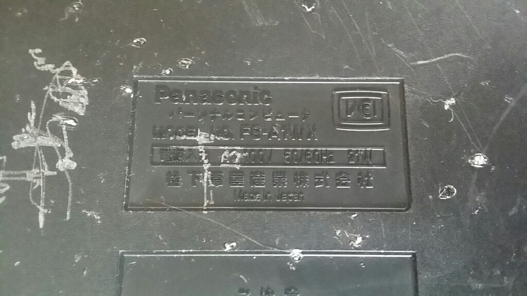

Dans un premier temps, ne sachant pas si ce MSX fonctionne, j'ai voulu acheter un transformateur extérieur sachant que le FS-A1WX affiche sur la partie inférieur de sa coque les indications suivantes:
100V 50/60Hz 21W

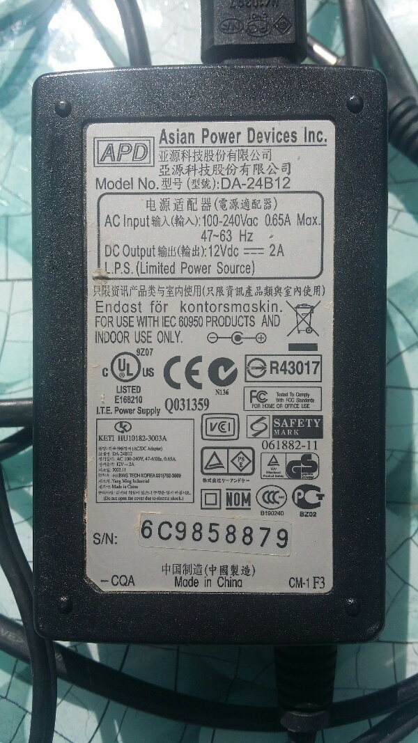

Cependant, j'ai un transfo sorti de dessous mon lit ( :fou ) avec les caractéristiques suivantes:
Input => 100-240Vac ,65A Max
Output => DC 12Vdc 2A
Si je me trompe pas, 12v X 2A = 24W ;)
Sauf contre indication (j'attends vos remarques), ce transformateur répond au cahier des charges :top

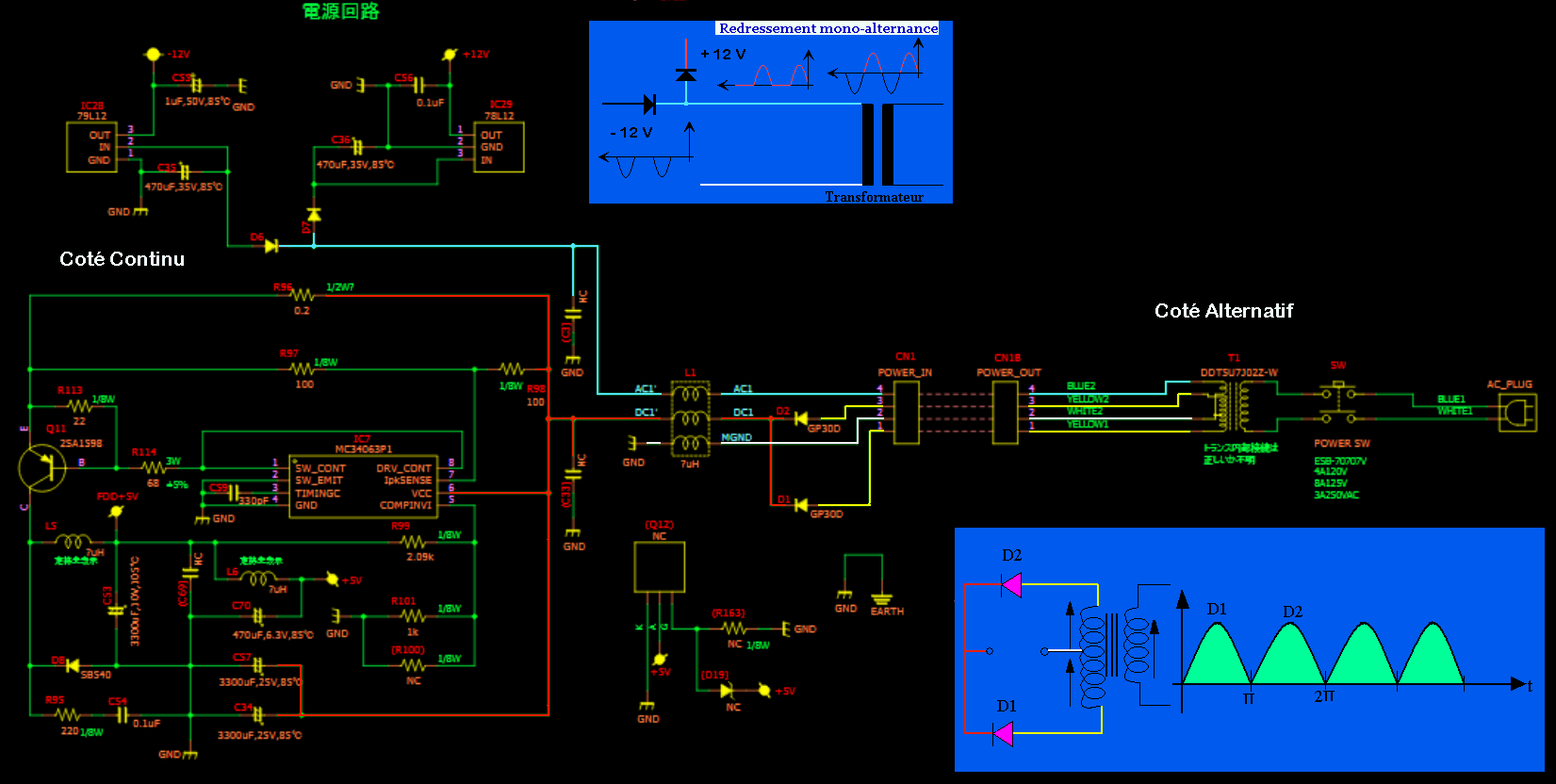

Voici le Schéma du FS-A1WX:
http://elec-junker-p2.blog.jp/tea/FS-A1WX_SCH_04e.pdf
Le détail de l'alimentation se trouve dans la zone 7D ;)

Messages: 11283
Le 22/05/2020 à 18h22
le transfo que tu montre est un 240v 100v au primaire et 12v continu au secondaire donc pas adapté
il faut un transfo 220v au primaire et 100 ou 110v au secondaire pour se servir du MSX sans le modifier
tu te mélange avec les tensions de sortie du transfo qui sont en alternatif ~ et les tensions continues dont tu parles +12v
je te ferai un schema plus tard

Messages: 11283
Le 22/05/2020 à 23h18
le transfo ne délivre pas de +12v -12V mais des tension alternatives donc sinusoidales
ce sont les diodes a l'intérieur qui font les tensions continues
il faut donc un transfo comme dans la video car tu ne peux pas fabriquer le +5V +12v -12v a partir de ton alim continue
je te fait un schéma pour demain ( j'ai commencé )

Messages: 11283
Le 23/05/2020 à 15h03
les diodes servent a redresser le courant alternatif pour le transformer en courant continu
regarde sur le schéma joint
avec un transfo continu +12v comme tu as tu pourrais ( avec quelques transformations ) fabriquer le +12v et le +5v

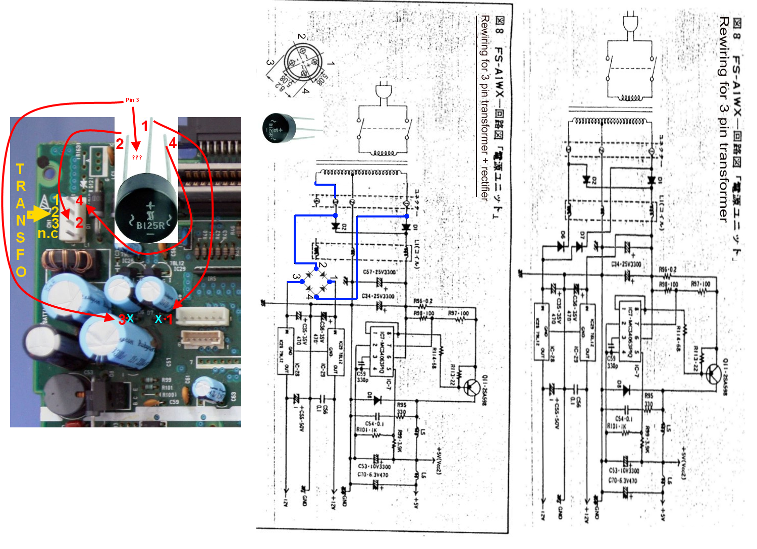

Le 30/05/2020 à 09h39
Salut à tous.
(Ce post à été corrigé après les explication de Jipe sur le fait que le transformateur fournit strictement que du courant alternatif!)
En attendant mon "Transformateur Adaptateur" permettant de brancher la prise Japonaise du FS-A1WX 110v sur nos prises Francaise en 220v, voici la synthèse de 2 autres tentatives "théoriques" (non testées) que j'ai relevé sur Msx.org en suivant le lien de Sven.
https://www.msx.org/forum/msx-talk/hardware/will-this-mod-work-for-panasonic-fs-a1wx?page=0
C'est donc par pure curiosité et pour un enrichissement intellectuel je rapporte ici les idées trouvées là bas mais avec je l'espère plus de clarté que sur le Msx.org :top
Il faut noter que l'auteur propose ces modification pour adapter un transformateur 220v avec 3 pins utilisé déjà pour modifier les Msx Turbo-R ST.
Voici le Pinout de ce transformateur 220v
Pin 1 => 12v~ (Courant Alternatif)
Pin 2 => Masse (Point Milieu)
Pin 3 => 12v~ (Courant Alternatif)
Nb: La photo du transformateur sur le site Conrad présente [4 Pins] mais elle n'est pas contractuelle et le transformateur est bien un [3Pins].

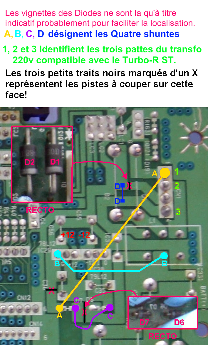

Voici tout d'abord une première modification (théorique) proposée par l'auteur Axeley.
Dans un second temps, l'auteur propose une autre approche avec redresseur B125Rqui à pour but de limiter la perte de puissance induite par les Diodes 6 et 7 qu'il faut dessouder.
Au final, voici la modification réalisée et testée fonctionnelle par l'auteur telle que présenté en vidéo à savoir:
1) Le remplacement de transformateur 110v 4 Pins [+12, GND, +12, 12~(alternatif)] par un 220v 3 Pins [+12, GND, 12~].
2) Démettre le fil bleu originellement connecté à CN1 Pin 4
Et c'est absolument tout!
Nb: Alexey fait remarquer le point faible de la modification est qu'il est probable qu'une utilisation d'un trop grand nombre de périphériques puisse faire chuter la tension.
Malgré tout le temps que j'ai passé à essayer de comprendre ces différents montages, j'ai encore un doute.
Dans le dernier montage (juste au dessus),savez vous me dire si le transformateur 220 de remplacement est un [+12, GND, +12V] (ce qui semble ne pas avoir trop de sens puisque le +12 est déjà sur la Pin1)...
Ou alors, le transfo de remplacement est un [+12, GND, (12~AC)]? (ce qui semble être plus cohérent) Edité par igal Le 31/05/2020 à 09h11
Messages: 11283
Le 30/05/2020 à 10h07
un transfo ne peut pas sortir directement du +12v mais uniquement du 12v AC ~
donc dans ce cas on a 2 sorties 12v AC ~ avec un point milieu
les tensions continues sont "fabriquées" par les diodes ( ou le pont de diodes )
pour le +5V c'est le régulateur MCJ4063 et le transistor 2SA598 qui permettent de réguler la tension
pour le +12V c'est le 78LS12
pour le -12V c'est le 79LS12
dans le montage d'origine D1 et D2 servent a fabriquer du +12V , et donc pas le transfo
Messages: 11283
Le 30/05/2020 à 10h22
correctif pour le transfo
Pin 2 => GND
