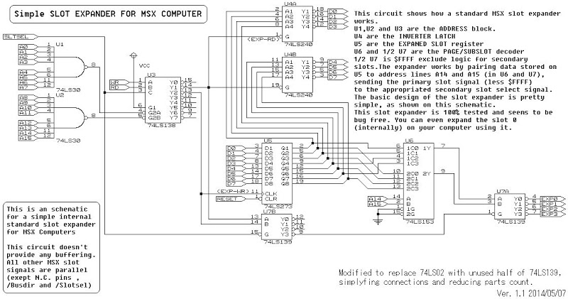

BONJOUR A TOUS,
je cherche a faire un mini slot etendu a savoir :
je voudrais etendre sur une cartouche le SLTSL en 2 ou 4 SLTSL1x /1x1 ....
a partir du slot primaire 1 ou 2

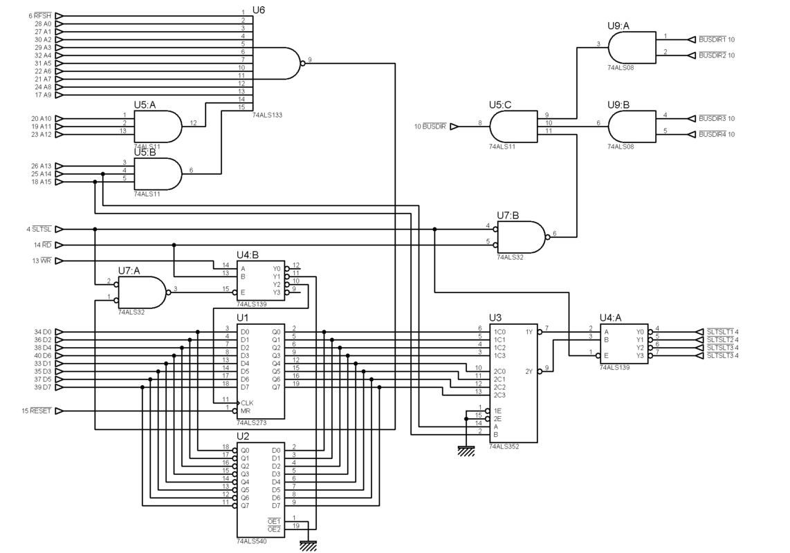

j'ai des schemas mais il sont enorme comme je n'est besoin que du SLTST etendu auriez vous un schema une astuce ??? :hum :hum :hum
j'ai modifier celui ci...
merci par avance Edité par Bastion Rebel Le 02/08/2020 à 18h12

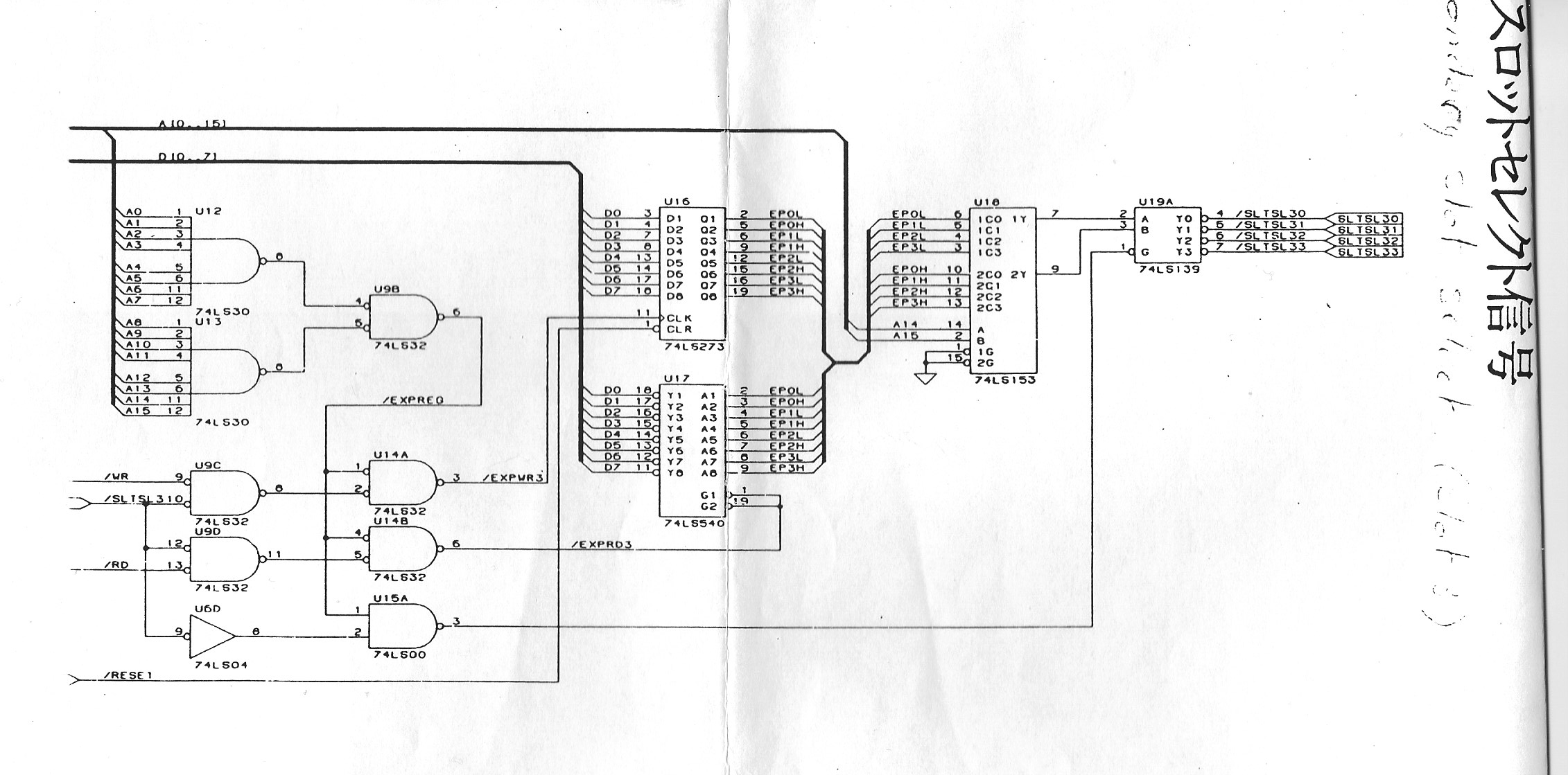

voici le schéma officiel du Data Pack Volume 1 et le schéma simplifié par L Oliveira
le tien ne sera pas un slot expander mais plutot un selecteur de cartouche , le but d'un slot expander est de pouvoir avoir plusieurs périphériques actifs en même temps

merci mais le premier scan est presque illisible !!! tu n'aurais pas mieux ??? le second je le connait
je suis parti de ce schema !!
et j'ai isoler la parti SLTSL ..

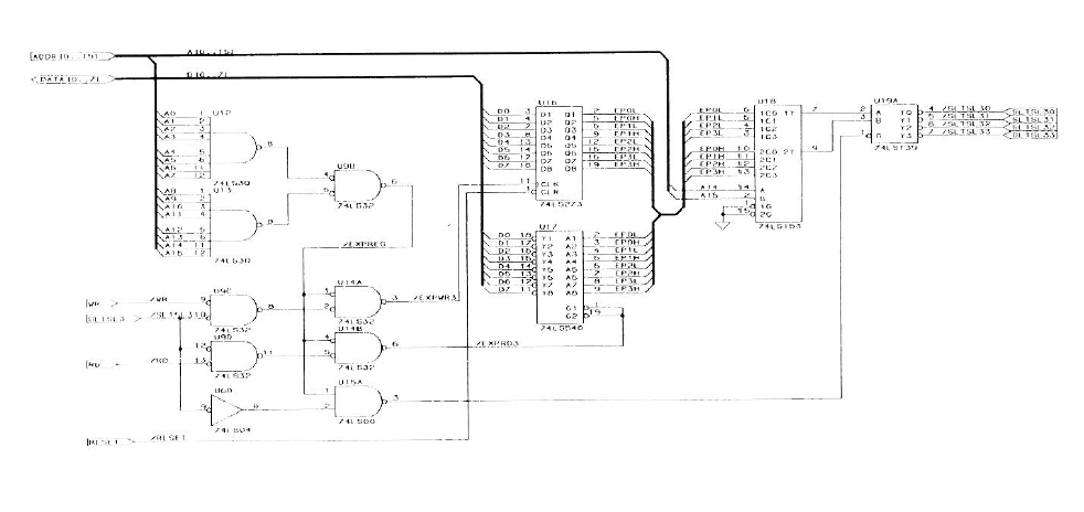

Messages: 11333
Le 03/08/2020 à 14h36
j'ai fouillé dans mes papiers d'époque ;) et j'ai retrouvé une bonne photocopie
