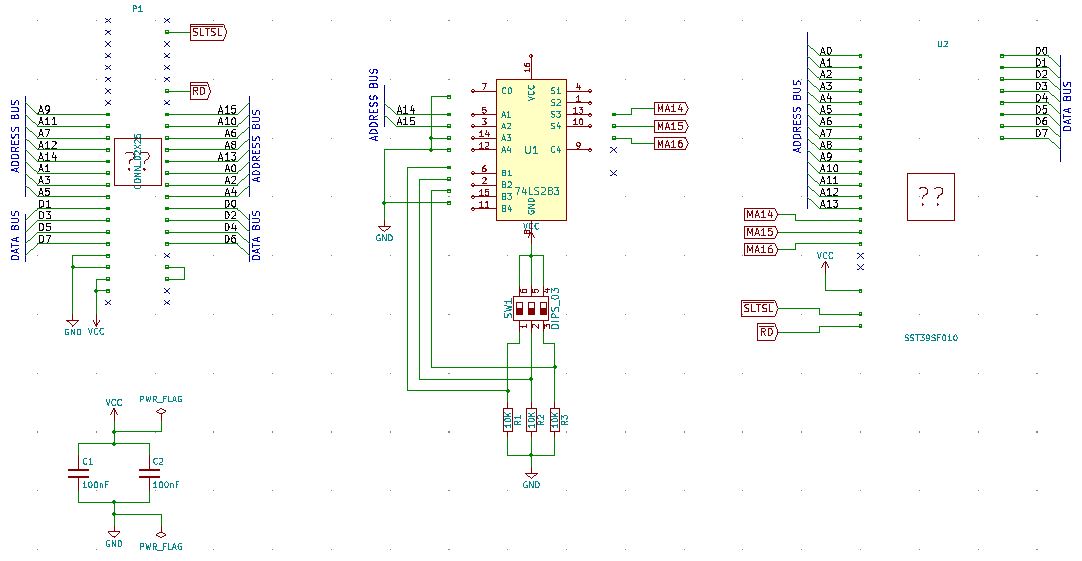

je suis tomber sur un schema d'une romflash 128ko avec un "mapper" a base de LS283 quelqu'un connait cette ROM ???
je testerais pour voir !!! il faut que je trouve le LS283 ...
on dirait plus un selecteur de plage ??
la programmation (n'est pas incluse ) elle ce fait a part ??? !!

tu l'a trouvé ou ce shcéma ? , il n'y a pas trop de renseignements !!
le 74ls283 se simule avec Proteus mais son fonctionnement est étrange pour un mapper

ouais je pense plutot a un selecteur de plage A14/A15/A16 mais bizarre

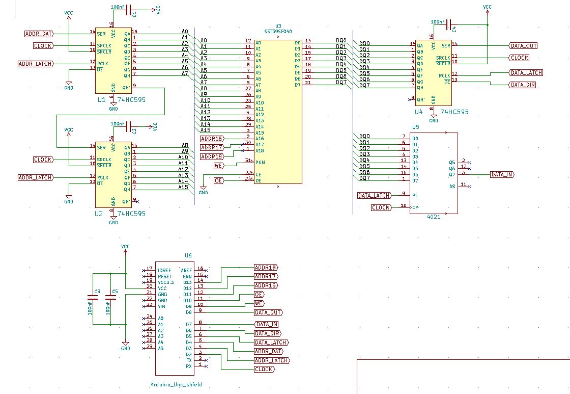

schema trouvez sur Github
Messages: 1929
Le 11/08/2020 à 07h39
Pour info ce "mapper" etait pour une cartouche !! :|
qui devait etre programmé via un SHIELD pour arduino dont je met le schema :siffle
le code arduino (j'ai regardez le source et le datasheet du 39SF010 ca colle) pouvait "graver" la flash via l'arduino (a creusez ca peut etre intéressant) ;) ;) ;)
