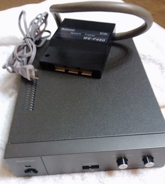

Le Msx Speach Trainer
Voici une etonnante interface, permettant de s'entraîner à l'apprentissage vocale de l'anglais, et qui équipée au moins une école au Japon, en avez-vous entendu parlé ?

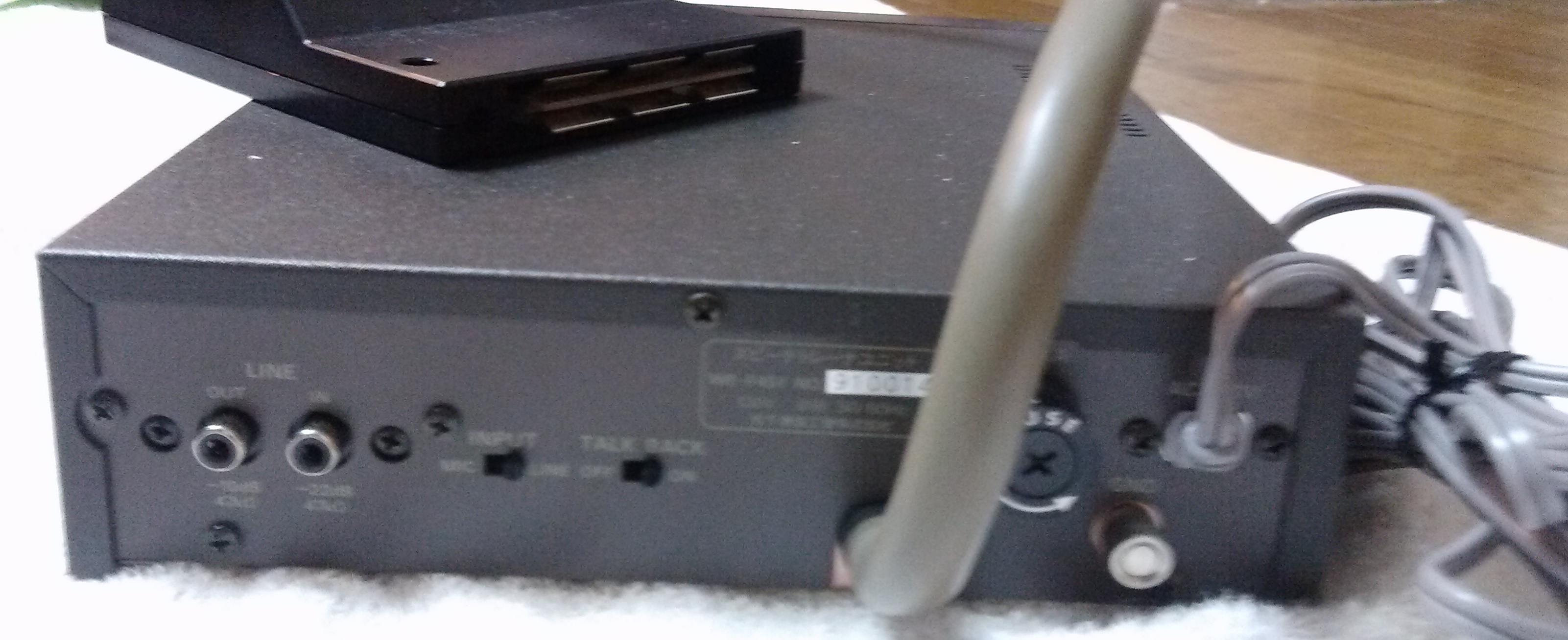

L'arrière du module avec l'entrée/sortie audio
Si vous agrandissez la photo on distingue mieux le connecteur de la cartouche....... C'est donc ça un bélier :|^^ Edité par TurboSEB Le 17/09/2020 à 17h32

Une rapide lecture permet de comprendre le fonctionnement primordiale du système :
Pas de branchement type serveur en réseau avec un ordinateur centrale et des ordinateurs individuels , mais des ordinateurs individuels traitant par eux même les données en interne, branché sur une source sonore type magnéto Cassettes ou un PA (Public adresse), une sono avec des sorties Sons multiple.
Un retour sons est possible vers la sono du professeur :tea

On se demande bien à quoi peut servir un aussi gros boîtier ?
(bien que chez Panasonic, on nous a habitué au TRES grosses cartouches)
D'après moi il doit exister d'autres modèles de cette interface pour d'autres type d'ordinateurs, le modèle WE-F451 étant la version spécifique MSX j'imagine.
L'intérêt marqueting du MSX : présent partout, foyer et ecole, le système étant transportable.
Pourquoi 2 boîtiers ?
D'après moi, la cartouche contient tout ce qui est spécifique au MSX (ROM, RAM,...) , que l'on peu remplacer un équivalent Apple par exemple.
Le boîtier contient la partie hardware commune et spécifique au sons : Entrées/Sorties micro/ecouteur/lines In Out et processeur de traitement du sons, un DSP je présume, ainsi qu'un réglage par potard des niveaux sonores .
