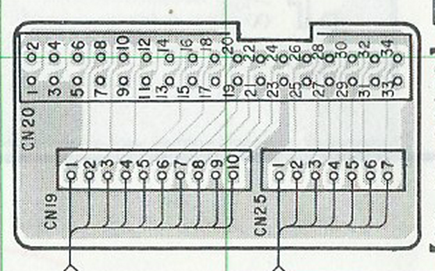

on peut remplacer le drive d'origine par un drive de PC
mais il faut modifier le cablage sur la plaque se branchant sur le drive : 2 pistes a couper et 2 straps a faire
le gros probléme du Hb700 c'est que le connecteur des drives de PC et inversé de 180 ° par rapport a celui d'origine
aprés c'est facile d'en trouver un blanc mais le look en prend un coup car ils ne sont pas aussi larges
donc il faut voir si on veut le coté fonctionnel ou esthétique

Le 28/09/2020 à 17h33
sinon voici la photo du connecteur modifié
en rouge les pistes a couper
les straps a faire en fil jaune
il faut shunter 1 et 2 comme sur la photo
il faut un drive PC modifié en DS0 c'est soit par strap soit par soudure
et voila un scan de la plaque pris sur le service manual du HB700
