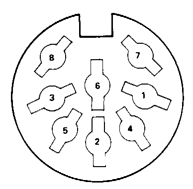

Le 21/09/2010 à 14h06
le mystére du cable du Canon V20 résolu
le brochage du constructeur est bien le bon ( ouf :oups ) heureusement
DIN 1 Commutation rapide -> 16 Péritel
DIN 2 Masse a relier aux masses Péritel
DIN 3 Bleu -> 7 Péritel
DIN 4 Synchro -> 20 Péritel
DIN 5 Rouge -> 15 Péritel
DIN 6 Commutation lente -> 8 Péritel
DIN 7 Audio 6 -> Péritel
DIN 8 Vert -> 11 Péritel
c'est au niveau du repérage de la prise DIN que tout se joue
l'ordre des pinoches n'est pas standard avec les autres DIN 8
voici le bon répérage vu du coté soudures relevé sur une prise d'époque ou les N° étaient marqués
et une image du NET qui est la bonne , a appliquer uniquement au canon V20 et au Yashica
je corrige les autres post ou le cablage est faux ;)

Bonsoir,
j'avais bien les repères sur ma prise mais je me suis fier a un repèrage standard...
Désolé pour cela donc....
Si tu n'as pas le matos pour souder renvoi moi le câble et je le referais.
encore désolé.

Le 18/10/2020 à 14h04
Merci pour vos explications. La page de MSX Wiki m’avait mis la puce à l’oreille :
https://www.msx.org/wiki/RGB_%288-pin_DIN_45326%29#Canon_V-20_and_Yashica_YC-64_released_in_France
Mais j’ai bien failli le faire avoir en partant du service manual.
Ca marche nickel!
