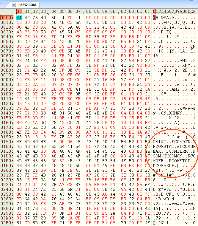

aparté sur les CALL dans une cartouche : la RS232 se pilote aussi par des CALL en basic
instructions :
CALL COMINI
CALL COMON
CALL COMOFF
CALL COMSTOP
CALL COM
CALL COMTERM
CALL COMBREAK
CALL COMDTR
CALL COMSTAT
elles sont visible dans cet extrait de la rom ;)
