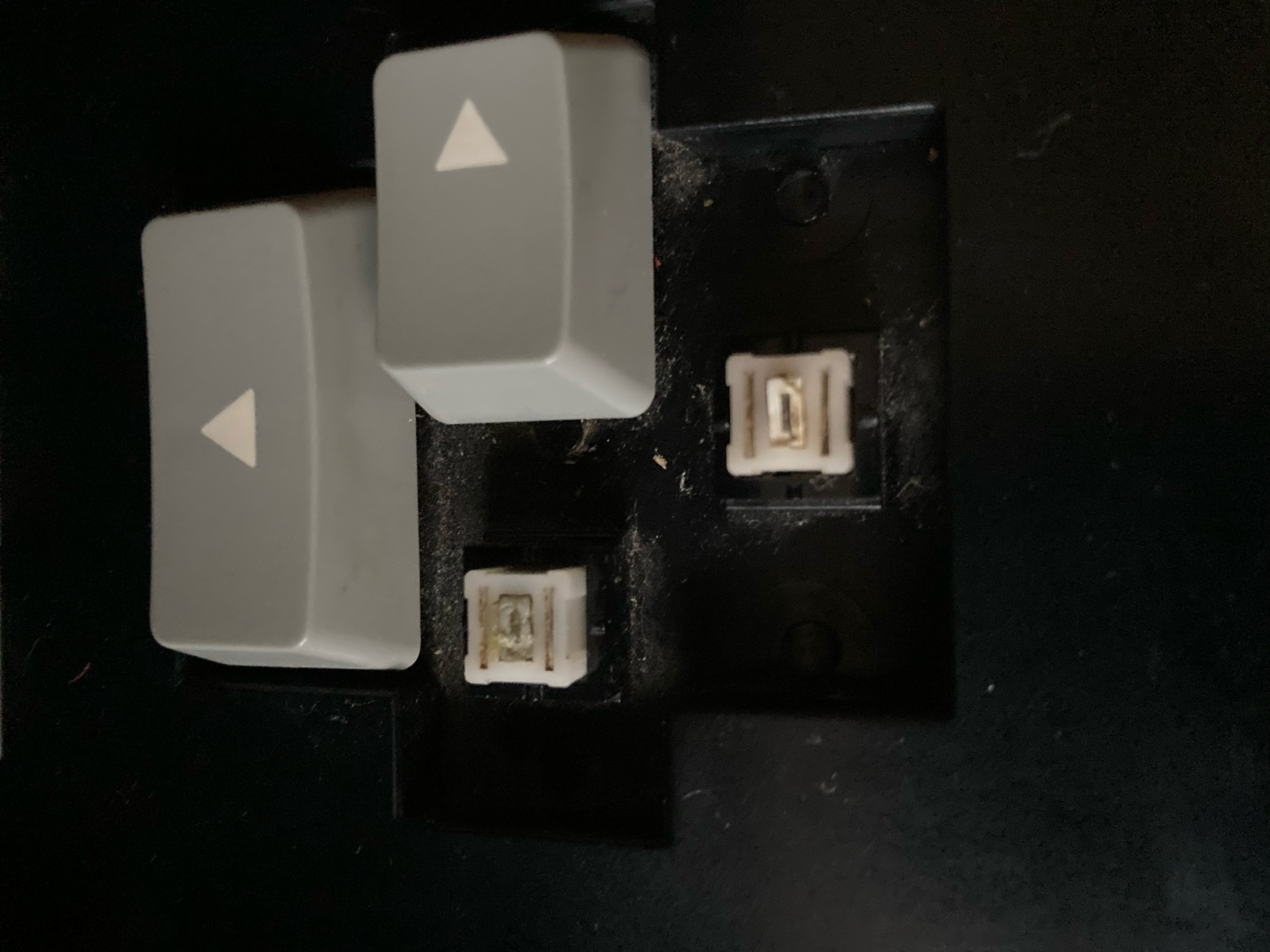

Hello,
J’ai 2 touches de direction arrachées sur mon MSX.
Je les ai gardé bien au chaud, j’aimerai m’en occuper.
Vous pensez qu’il vaut faut faire quoipour que ça tienne?
Recoller à la glue par ex?
Merci d’avance pour vos idées Edité par Lejibe Le 28/10/2020 à 07h30

par expérience je te déconseille fortement de coller les cabochons de ces touches car si la colle coule tu vas bloquer définitivement les touches
peut t-on avoir une belle photo des touches et des cabochons pour voir si il y a une solution ;)

Le 28/10/2020 à 16h49
Oui merci de ta réponse.
je l’avais mise la photo mais je sais pas pourquoi elle s’affiche pas pourtant le gestionnaire des fichiers c’est marqué contenu du répertoire : « image 262ko »
Je vais réessayer pour voir

Le 28/10/2020 à 17h19
Ce n'est que le cabochon en plastique qui est cassé au niveau de ses fixation.
A première vue c'est un clavier à membrane, c'est a dire, sans switch mécanique, avec une membrane en caoutchouc intégré chaque touche.
Il existe aussi des claviers à membrane type gomme ou c'est une membrane globale pour tout le clavier.
Perso je ferais cela avec du mastic colle (simplement parseque j'en a disposition) comme j'utilise pour réparer des carlages décoller dans mon escalier, c'est très costaud en fixation et indestructible au bout de 48H, mais pas facile a mettre en œuvre dans ce cas précis ou alors avec une petite spatule, genre le bout d'un tournevis, ensuite une fois que c'est mis en place, mettre l'ordinateur à l'envers pour éviter une coulure, ce qui m'étonnerais avec se produit.
Bref, c'est plus une question de doigtés et de mise en œuvre que de produits utilisé, laissé séché 48h.
:tea
Edit après la découverte des photos, ça a déjà été recoller ça :) Edité par TurboSEB Le 28/10/2020 à 17h23

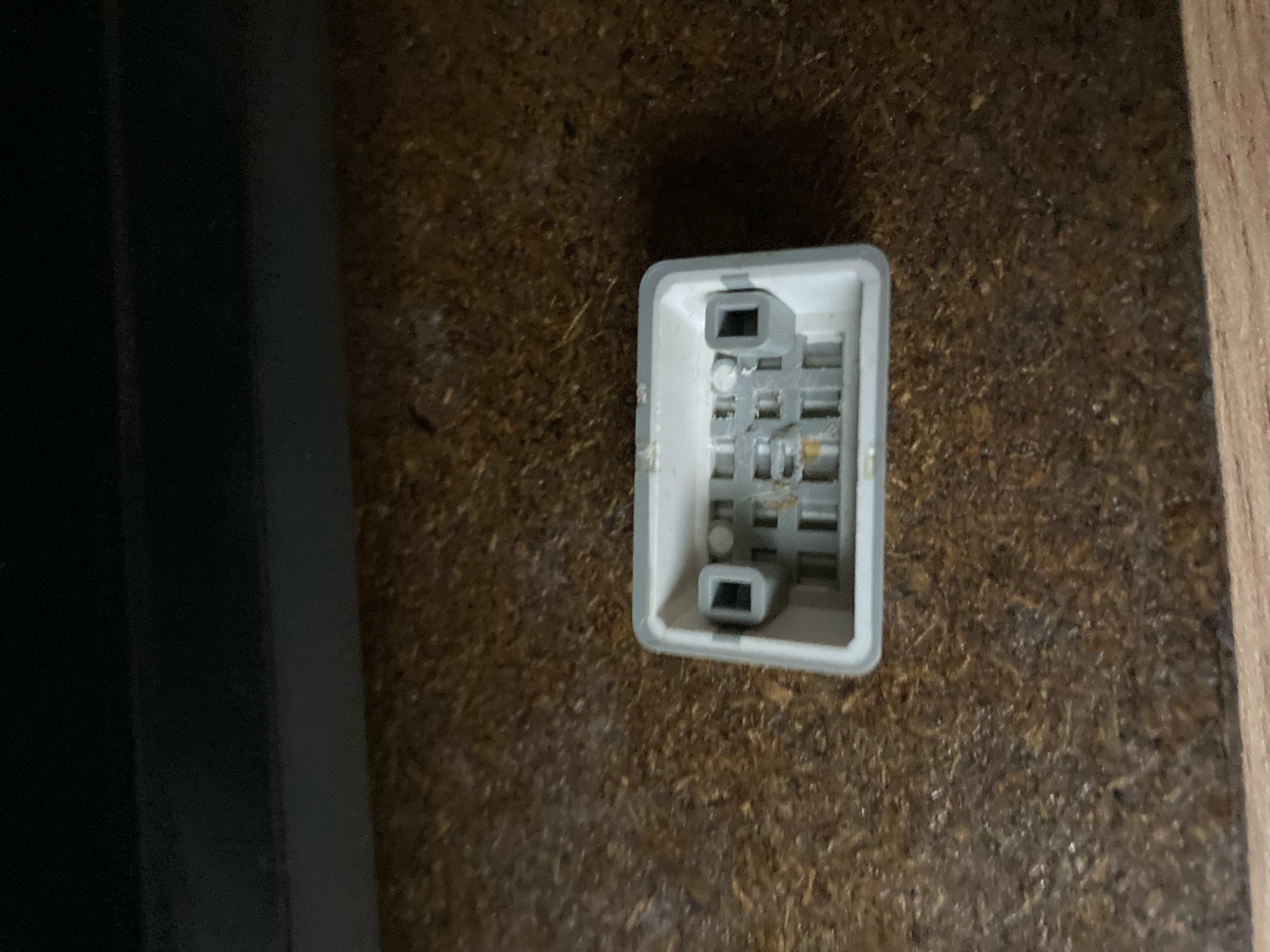

Non c’est le petit bitogno tu sais qui se quille dans la partie transparente pour tenir la touche.
En fait un morceau de la touche s’est cassé dedans :(
En fait en revoyant de plus près les photos j’en m'aperçois qu’à l’époque on avait dû essayer à la Néoprène car on voit des restes marron. Edité par Lejibe Le 28/10/2020 à 17h24
En faite, la quasi totalité des claviers de cette époque était fait comme cela :)
Donc c'est réparable par colle, faut simplement que cette colle ne soit pas trop coulante et ne bloque pas le mécanisme d'enfoncement de la partie transparente.
Peut être que en démontant le clavier c'est possible d'avoir accès à cette touche, voir de pouvoir la démonter, mais c'est du boulot ^^ Edité par TurboSEB Le 28/10/2020 à 17h29
