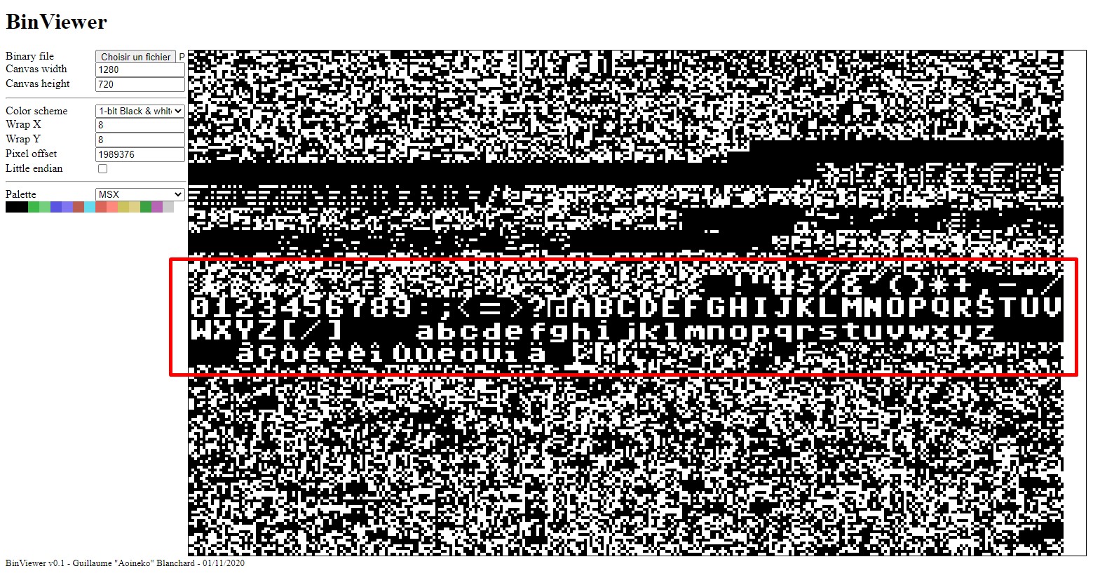

Je pense que ça existe déjà mais comme j'ai pas trouvé, j'ai codé un p'tit programme (en JavaScript) pour visualiser graphiquement le contenu d'un fichier binaire (http://aoineko.org/binviewer).
Le but étant de rechercher des sprites dans les ROM ou DSK.
J'avoue que je suis un peu déçu pour le moment car c'est vraiment pas évident de trouver des datas !
J'image que le peu de place sur les ROM fait que les programmeurs compressaient toutes leurs données... les rendant invisibles à l'œil nu.
J'ai quand même trouvé quelques trucs :
Pour l'instant, je supporte les format : binaire, 2-4-8 bits palette index et 8 bits GBR.
Si vous voulez tester : aller sur http://aoineko.org/binviewer, loader/droper un fichier binaire puis jouer avec le format d'image et les wrap (8x8 pour voir les font par ex.).
Les flèches, PageUp/Down, Home et End, permettent de modifier l'offset des pixels visualisés pour naviguer dans la ROM.
Je suis preneur de vos retours.

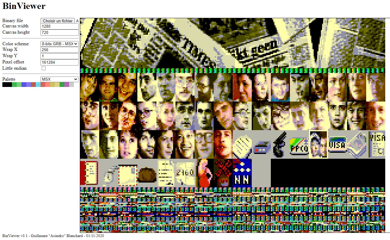

Je viens de tester avec Goody comme avec ton logiciel, ça marche bien car les images sont stockés sur un pas de 256 pixels et qu'elles sont en 8-bits (GRB).
