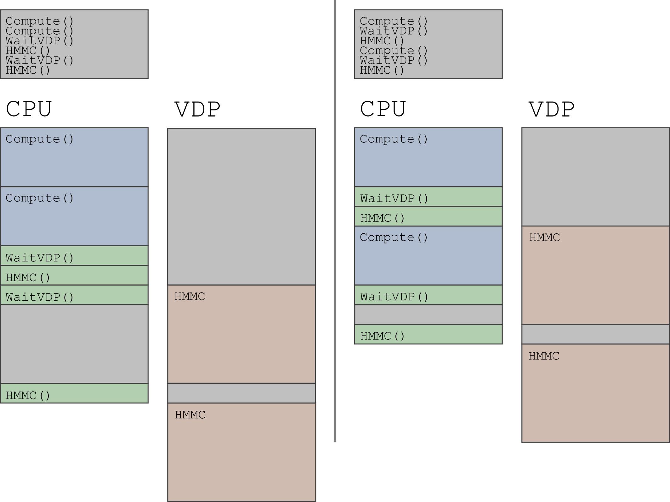

La discussion actuel, c'était plutôt comment tirer parti des commandes VDP qui laisse le CPU libre de continuer d'autres tâches.
Voici déjà une explication de la méthode du "sandwitch".
L'idée est juste d'intercaler du code gameplay -- Compute() dans l'exemple -- entre le lancement des commandes au VDP pour éviter d'avoir à mettre le CPU en attente avant de pouvoir envoyer la commande suivante.
A gauche "sans sandwitch", à droite, avec :
