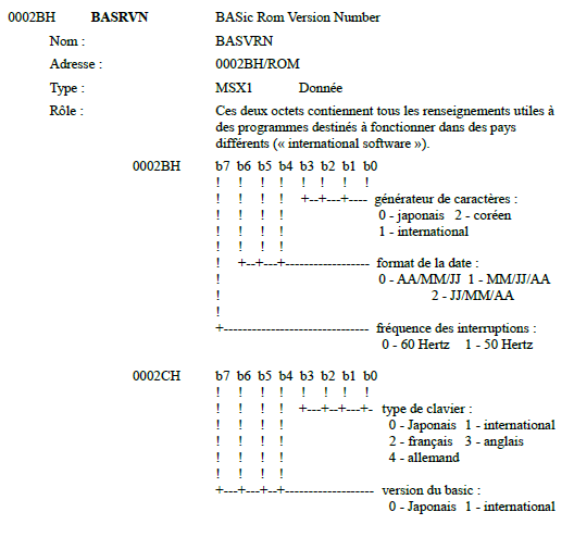

en fait dans l'absolu ce sont des routines dont les adresses d'appel sont figées et qui font appel a des routines de la rom qui peuvent être différentes
1er exemple avec une donnée
ces 2 octets quelque soit le MSX contiennent toujours les données ci dessus qui différent suivant la provenance du MSX

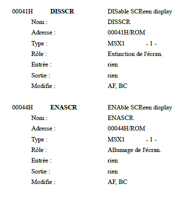

pour ceux qui ont programmé en BASIC et on déja vu deux lignes du genre dans un programme
DEFUSR = &41:PRINT USR(0)
OU
DEFUSR = &44:PRINT USR(0)
ce sont en fait des appels direct au BIOS
Messages: 10903
Le 22/11/2020 à 10h57

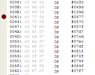

décortiquons la routine qui fait appel a &H41 ( extinction de l'écran )

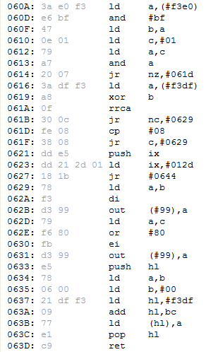

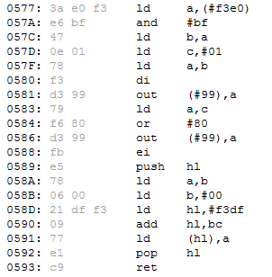

d'abord voici une photo de la rom d'un MSX1 on voit que la ROM fait appel a l'adresse 0577h par un jp ( jump ) instruction C3 77 05
la même photo pour la rom d'un MSX2 on voit que la ROM fait maintenant appel a l'adresse 060Ah par un jp ( jump ) instruction C3 0a 06
voici le désassemblage a partir de 0577 pour le MSX1 et de 060A pour le MSX2
on voit que le début est pareil mais que la routine MSX2 est bien plus longue certainement du a la différence du modéle de VDP
