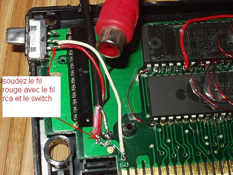

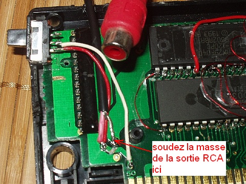

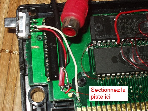

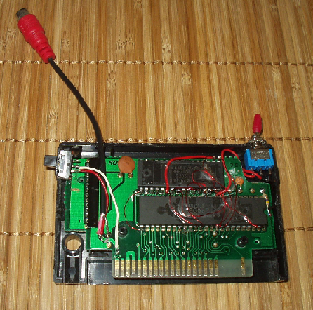

2- Comment Qu'on fait ?

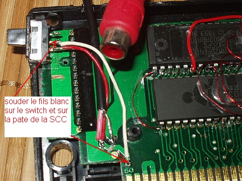

Sectionnez la piste sortie S.C.C (Afin d'avoir un pure PSG!)
Soudez comme indiqué au point suivant !
Pour ma part, le switch est collé sur la carte
La manipulation étant terminé voyons ce que ça donne !
3- Comment ça fonctionne ?
Le switch permet tout simplement d'empêcher la S.C.C de se mélanger au PSG du MSX
Nous allons donc recuperer le son PSG du MSX directement a l'arriere (pour les NMS8250, il y a un RCA)
Pour ceux qui n'ont pas de sortie RCA sur votre MSX, il faut juste bricoler une sortie sur la peritel (au mieux achetez un boitier peritel avec sortie rca ^^ )
Avec un cable RCA male/male branché directement sur l'ampli, reliez l'un a la sortie SCC et l'autre a la sortie PSG du MSX.
Vous avez maintenant le PSG d'un coté et la S.C.C de l'autre :kiss

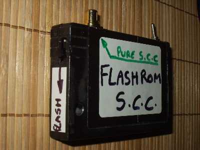

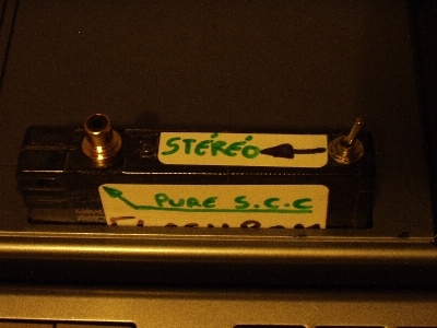

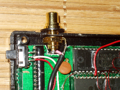

:heink M.A.J. Merci à Polaris de m'avoir suggeré ce type de connectique :top
Le cable RCA à été remplacée par une connectique RCA OR directement intégré à la cartouche (plus classe :top )

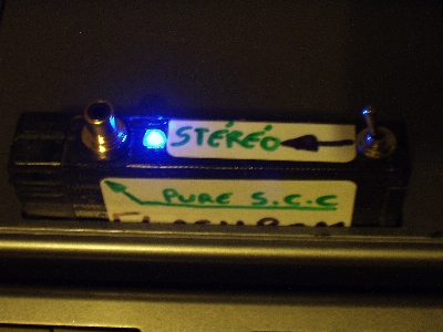

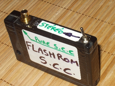

:heink M.A.J. du 5 sept 2010
Voila! Led témoin pour le mode stereo intégré
Mon prototype est fini, reste plus que la jaquette a faire ;)
(J'ai inversé les switch, le flashage se fait a gauche et le switch a droite permet d'activer la stéréo)
La LED indique que la SCC ne se melange pas au PSG
Donc le mode stéréo est active !!!! Edité par MSXlegend Le 05/09/2010 à 21h11
