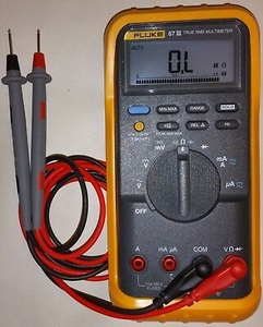

je vais vous parler du multi-métre outil indispensable
voici le modéle que j'ai : le bouton rotatif sert changer la sélection suivant ce que l'on veut mesurer
le même avec ses cordons de mesure branchés et en position ohmétre : ainsi il sert a mesurer les résistances
pour des résistances de forte valeurs il faut mieux utiliser des grip-fils que de tenir avec les doigts car le corps humain a une résistance et influence la mesure
on voit que les bornes de gauche servent uniquement a mesurer des intensités [ A ] [ mA µA ]
donc la plupart du temps les cordons resteront branchés comme sur la photo

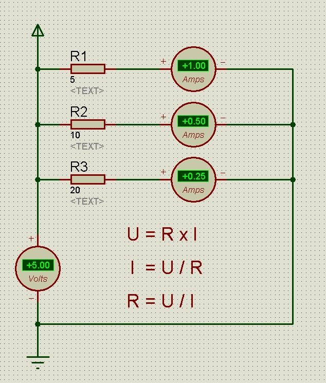

voila le croquis d'un montage simple pour comprendre les valeurs électriques
on voit que l'intensité est fonction de la résistance a tension égale
