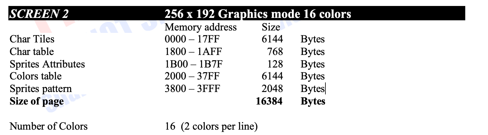

Je suis assez noob avec le MSX1 (je ne fais que du MSX2) mais si je devais faire une fonction put_char() je ferais :
- récupérer l'adresse de la Pattern Layout Table en VRAM (stocké par le Bios en RAM à l'adresse F3C7h, nommé GRPNAM)
- j'y ajouterai 32*y+x
- j'écrirais à cette adresse la valeur de mon caractère (directement via l'accès aux ports du processeur graphique)
Tu peux aussi passer par la fonction du Bios en 005Ch (nommé LDIRVM).
Dans ce cas, il te faut ce setup :
- BC : Block length (1 dans ton cas)
- DE : Start address of VRAM
- HL : Start address of memory
A priori, c'est ce que fait ta fonction et celle de Sector28.
J'ai du mal à lire l'assembleur que j'ai pas écris, donc je ne saurai te dire s'il y a une erreur qq part.
Je sais pas si tu as vu, mais dans le cas du Screen mode 2, il y a 3 Pattern Generator Table (font) :
- une pour le haut de l'écran (lignes 0 à 7)
- une pour le milieu (lignes 8 à 15)
- et une pour le bas (lignes 16 à 23)
Donc si tu veux les mêmes caractères partout, il te faut les copier dans ces 3 tables.

Merci Aoineko,
Oui, pour les 3 zones c'est comme sur Coleco.
Concernant les ports graphiques, je n'y ai jamais rien compris... Peut etre que ce n'est pas si compliqué mais une chose à la fois
J'ai trouvé la solution, j'utilise Fillvram
hl = 0x1800 + x + y*32
bc = 1 (nb de carac à afficher)
a = le caractère à afficher
La routine citée dans mon 1er post, n'est pas valable dans ce cas car elle attend une adresse en HL. dans ce cas, je dois faire ça :

Juste un truc, si tu comptes garder le Bios (ce qui est surement le cas), je te conseil de récupérer l'adresse de la Pattern Layout Table dans la RAM plutôt que de l'écrire en dure dans ta fonction.
Si tu utilises le Bios pour initialiser le Screen Mode 2 via les routines du Bios (comme 0072h / INIGRP), tu as l'adresse VRAM de ta table à F3C7h (GRPNAM).
Du coup, normalement tu peux juste remplacer :
ld hl,#0x1800
Par :
ld hl,(#0xF3C7)

Salut Eric
Pour garder ma comptabilité avec la colecovision, j'ai gardé cette structure
typedef struct
char y;
char x;
char pattern;
char colour;
} sprite_t;
le Y et X sont inversés sur MSX

Salut Ricco,
Si tu veux, je peux renommer ton nouveau compte en ricco59 (et l'ancien en ricco59_bis par ex.).
Pour GRPNAM, c'est justement le meilleur moyen d'assurer la compatibilité avec tous les MSX et surtout, ça permet que ta fonction marche, même si tu déplaces les données des sprites en VRAM.
Je sais pas pour la Colleco, mais sur MSX, tu peux organiser les données en VRAM comme ça t'arrange (ce qui est très pratique pour certains jeux).
Pour la structure des attribues de sprites en VRAM, tu as raisons. C'est bien le Y en premier.
Par contre, je comprends pas pourquoi ta boucle fonctionne pas alors que la version déroulé fonctionne.
Il faudrait voir le reste du code pour te dire.

Par Ła barbe du grand cornu ! Oui je me suis trompais, c'est bien la coordonnée Y en premier, dire que j'ai écrit l'inverse dans ma DOC ! J'ai corrigé ! Ouf ! J'espère que je ne serai pas damné pour ça !
Pour ta routine, ne faudrait il pas écrire ceci ?
Pour la routine de lecture de joystick :
ou bien comme ça :
