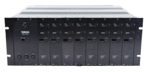

En fait, Le grand bleu avec un MT-32, c'est un mythe.
source : https://web.archive.org/web/20190317035632/https://fr.traxmag.com/interview/30716-rencontre-avec-eric-serra-le-loup-multipass-de-luc-besson
En conclusion, le Yamaha DX7 ne sert que de clavier maître et le synthé est donc un Yamaha TX816.
Tout est confirmé ici :
https://www.soundlightup.com/archives/reportages/le-grand-bleu-plonge-dans-lhyperralisme-2me-partie.html
Eric Serra :
Pour Le Grand Bleu, j'avais un clavier-maître, le Yamaha DX7, Performer 1 avec un MAC SE, et mon gros synthé Yamaha TX816, qui était mon trésor, un truc assez cher que j’avais pu me payer grâce aux droits de Subway. La plupart des sons du Grand Bleu viennent de ça, contrairement à ce que beaucoup de gens ont dit à l’époque. Ils pensaient que c’était du Roland D50, qui est sorti à peu près un an plus tard. Mais effectivement, dans toute la génération qui a suivi, D50 et les autres, il y avait beaucoup de sons qui ressemblaient à ceux du Grand Bleu.
