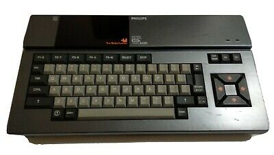

Il me semble que le plus compact et le plus leger est le Philips NMS 8220 sans lecteur de disquette....j'en ai justement un qui a été upgrader a 128 KO
Mp moi
Messages: 11335
Le 27/01/2021 à 16h47
goonies parle de ce modéle
plus d'infos ici : https://www.msx.org/wiki/Philips_NMS_8220 ;)

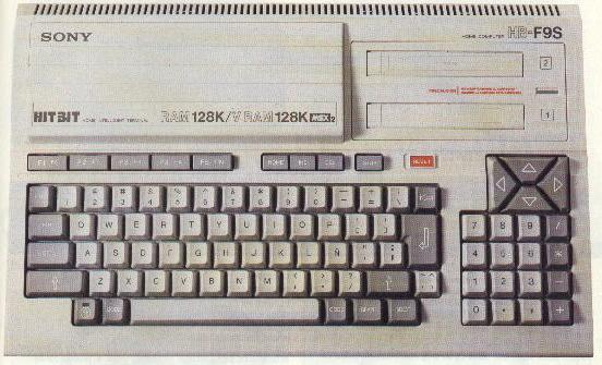

Il y a aussi le Sony HB-F9P, un MSX2 sans lecteur de disquette, avec 2 slots.
Le seul inconvénient, c'est qu'il a plusieurs programmes intégrés (genre agenda) qui démarrent par défaut à l'allumage.

moi je prendrai plutôt un modèle comme celui qui a un pavé numérique :)
le soft interne doit pouvoir être inhiber

pour le Sony il y a un modéle HB-F9P qui était vendu en Espagne qui doit être plus facile a trouver que l'import du Japon

Messages: 1242
Le 27/01/2021 à 17h48
Le Philips que je propose est déjà upgrader en 128 et il est en 220 volts...en plus on reste entre européens....et il est tout léger , avec une prise péritel
C'est le HB-F9S qui était vendu en Espagne (avec clavier espagnol).
Le HB-F9P était le modèle européen, avec clavier QWERTY.
Assez facile à trouver, personnellement j'aime beaucoup son look (ça tombe bien j'en ai un :D )
Mais je pense que le Philips 8220 doit être plus léger.
Mon HB-F9P doit bien peser dans les 3-4 kilos. Edité par Metalion Le 27/01/2021 à 17h55
