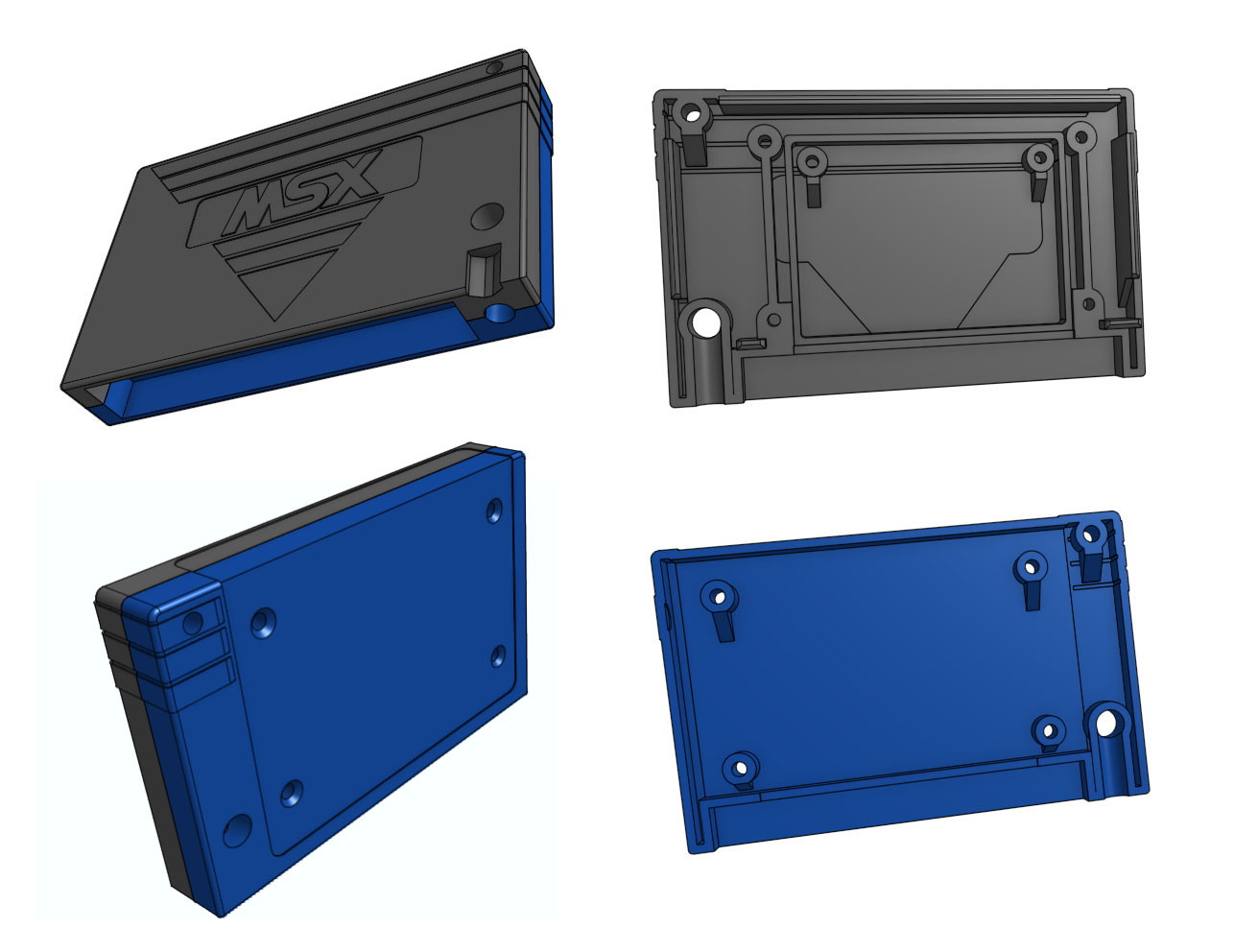

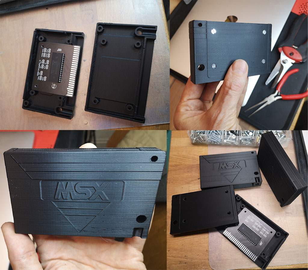

Je poste ici une nouvelle version (V4) de ma cartouche réalisée en print 3D,
Je dois encore peaufiner quelques trucs dans la 3D pour qu'elle soit parfaite et je ne manquerai pas de poster ici les fichier STL si le coeur vous en dit :)
Il faut environ 7h30 pour imprimer la cartouche en couche de 0.16mm avec mon imprimante Artillery X1.
Elle est fermée par 4 vis M3 de 16mm 12mm à tête conique (merci @Jipemsx pour le conseil) qui seront cachées par l'étiquette.

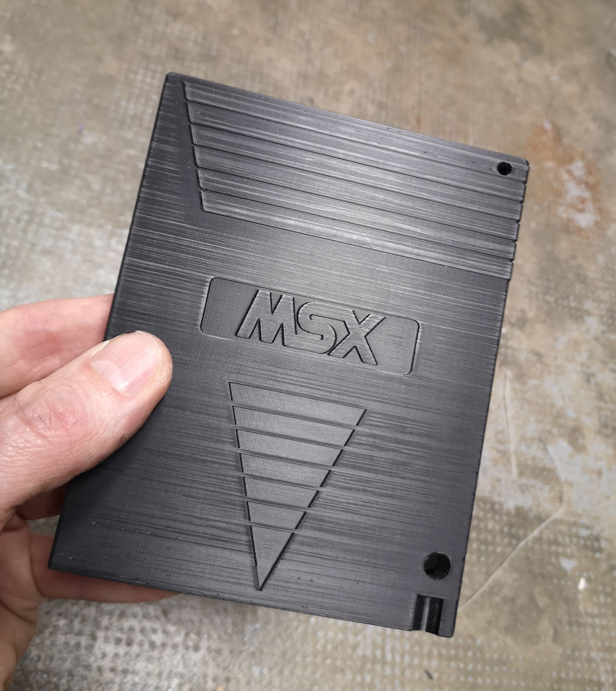

EDIT: après un léger ponçage au grain 600 la cartouche à un look d'enfer :)

Je voulais que le logo et les dessins en relief soit propres c'est pour ça que j'ai imprimé ma pièce 'debout' pour avoir plus de résolution en Z, je ferais surement un essai à plat avec l'extérieur vers le haut mais je pense que ça sera moins bien.

Bon je garanti pas que tout soit nickel mais ça devrait le faire.
Fichiers STL :MegaROM_MSX_Cartridge.7z Edité par Gfx Le 17/03/2021 à 08h31

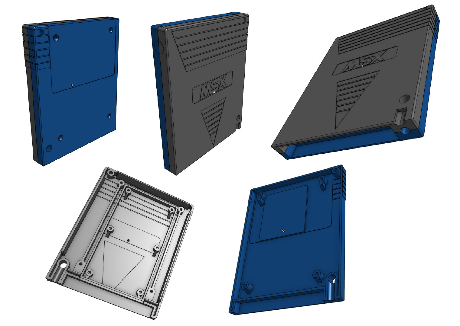

Et voici une version aboutie de la cartouche 'Normale' avec les fichier STL associés.
Pour l'assemblage des deux parties il faut des vis de M3 de 12mn à tête conique (fraisée)
Si vous faites des tests d'impression je serais content de voir le résultat.
Fichiers STL:MSX_Cartridge_V7c.7z Edité par Gfx Le 17/03/2021 à 08h51

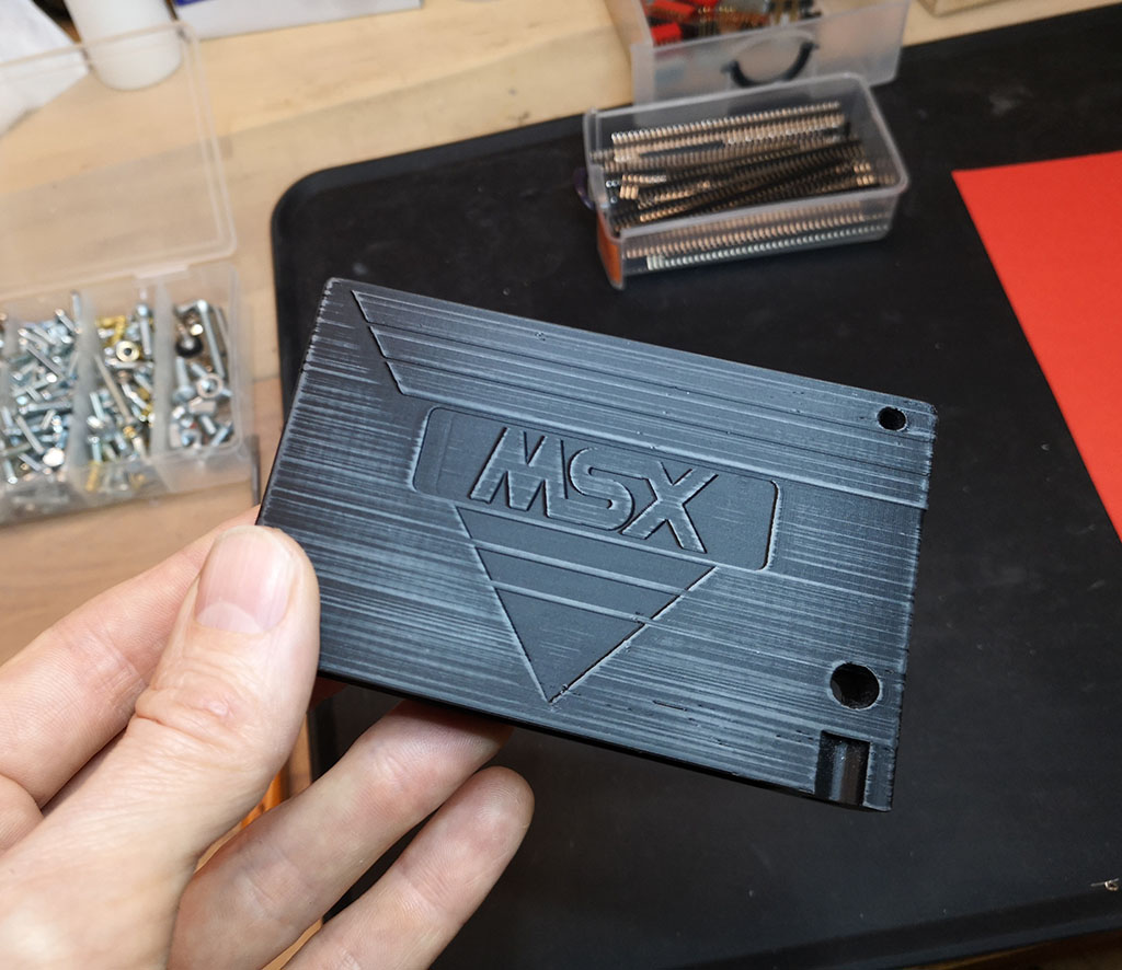

La version MegaRom imprimée pour Ferrerico.
(15h de print) ça rend super bien :)
