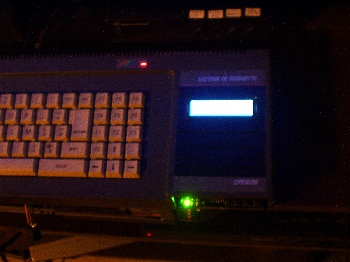

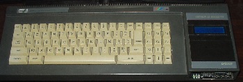

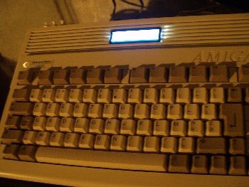

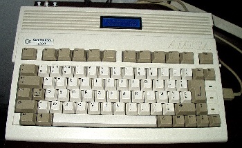

Messages: 7203
Le 29/11/2010 à 00h04
Voila j'ai fini la greffe du HXC dans mon amiga, et la finition est en cours pour l'amstrad 6128
ça fonctionne tres bien. J'envisage de m'en prendre un 3eme courant 2011 pour le greffer a mon NMS8250 (modifié en 2+) :D
