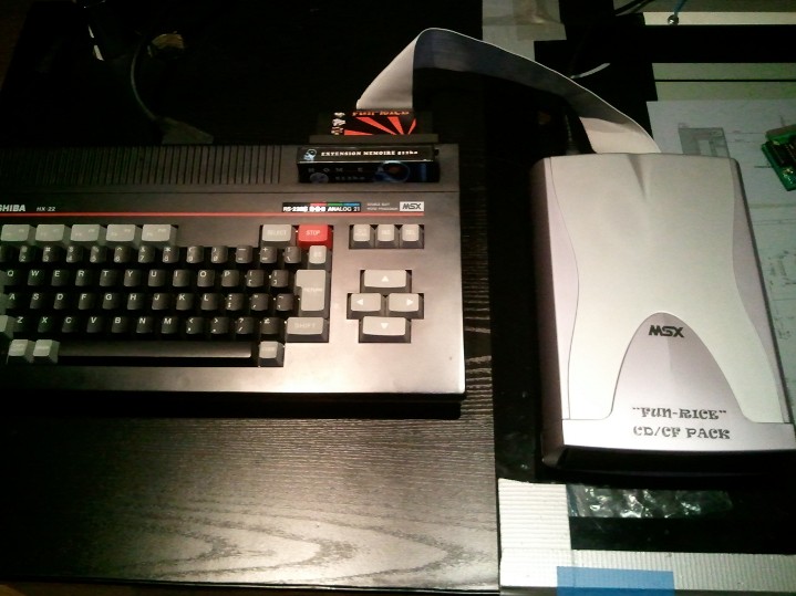

pour info un canon V20 peux fonctionner en MSXDOS2 avec une interface IDE ou CF a condition d'avoir une extension mémoire mappée de 128k dans un slot :)
la preuve par l'image : un TOSHISBA HX22 MSX1 + Homer 512ko + Funrice avec CF + CDROM !!! :lol :lol :lol
