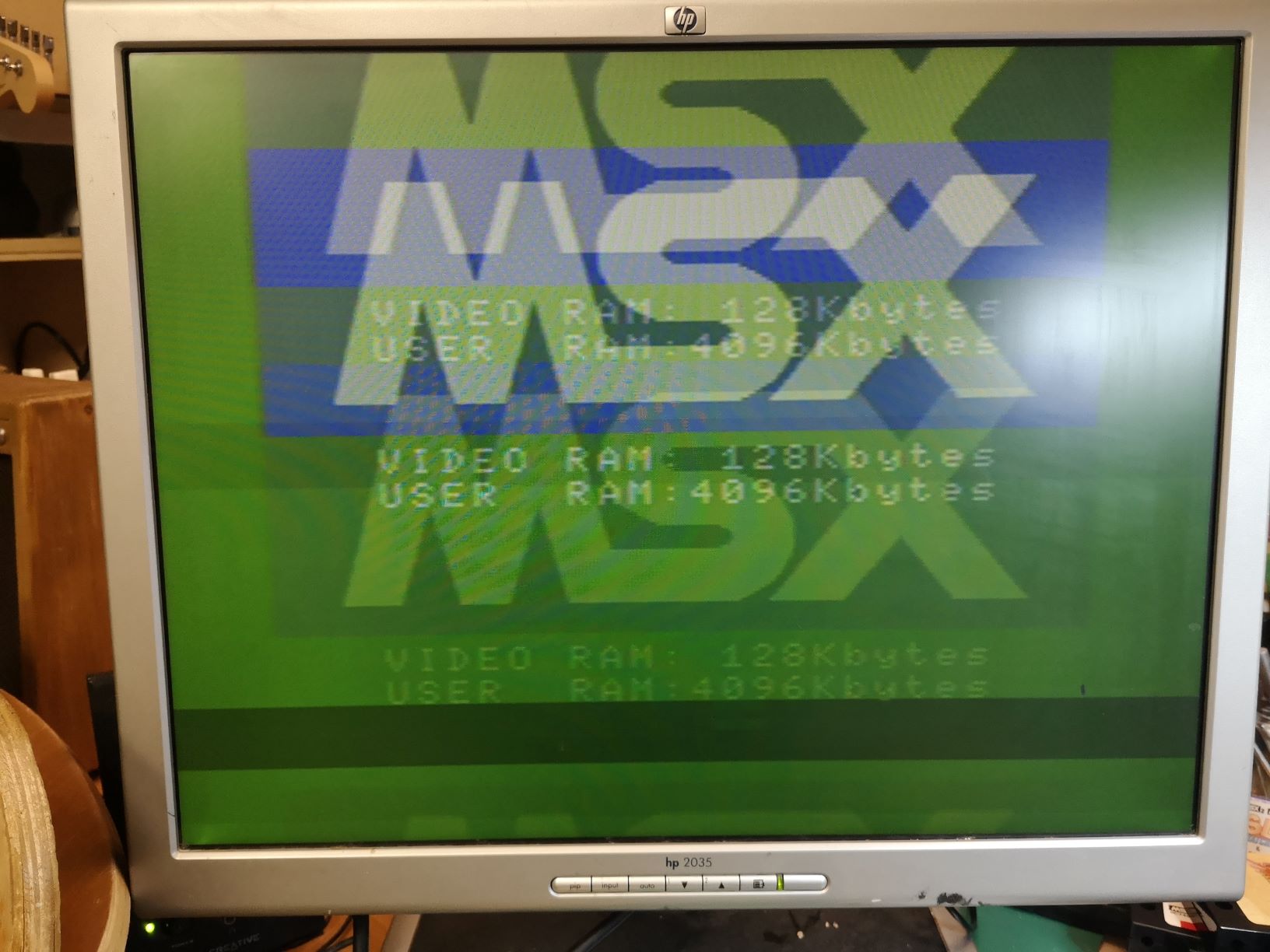

Mince ça a pas l'air de marcher, quand j'utilise ton Bios l'écran ne se stabilise pas (défilement vertical) et il m'affiche 4096Ko
quand je remets le bios d'avant ça remarche...
PS: j'ai suivi tes conseils et j'ai soudé un support sur la ROM Edité par Gfx Le 14/04/2021 à 23h13

@gfx: L'instabilité de l'image laisse penser que ton msx a "basculé" en 60hz et que parallèlement, ton écran ne le supporte pas.
Si le boot se termine et que tu récupères la main sous basic, tu peux essayer la commande suivante => VDP (10) = 2 pour revenir à un affichage en 50 Hz.
50Hz pour le Pal. VDP (10) = 2
60Hz pour le Ntsc. VDP (10) = 0
Tu peux tester le bon fonctionnement de tes 512ko de Ram avec [métal gear 2] en disquette
Concernant l'affichage des 4096ko, soit le counter à un petit bug, soit tu as une erreur de câblage qui fait croire la présence de 4096ko en lieu et place des 512ko.
Nb:j'ai déjà eu droit à un 128ko affiché alors que j'avais monté 4096ko. J'avais merdé sur un câble (le signal A15 je crois)
Commence par tester métal gear 2

Merci Igal,
Le FS-A1 est en 60hz, peut-être que le bios de Jipe vient d'un ordi 50hz du coup ?
Pour Metal Gear 2, je vais voir si je peux faire ça quand je recevrai la Fun rice de BastionRebel. Je testerai aussi avec memory tester
j'ai revérifié 50 fois mon câblage avant d'allumer le MSX... Je vais rerevérifier

le bios vient bien d'une machine 50hz
je vois que tu utilise un écran de PC donc tu as un convertiseur entre le MSX et l'écran
aprés il y pire dans l'émulateur le bios fonctionne bien avec un jeu dans un slot mais sous basic je n'ai rien qui marche
je suis parti des roms de metalgear2 http://mymsx2.free.fr/montages/SUB_MAIN_ROM_to_29F040/sub_main_rom_to_29f040.html
mais j'ai gardé le BIOS-BASIC du HB-F1 avec la SUBROM de son site
je vais essayer de faire un bios avec celui de metalgear2 et d'y incorporer la modif 60hz que j'ai quelque part dans mon PC

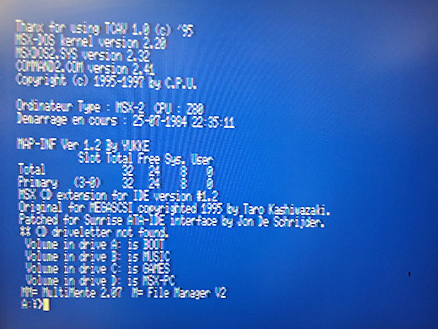

@Bastion Rebel, un grand merci pour cette super Fun-Rice, ça change tout de pouvoir échanger des fichier avec son MSX.
Je vais enfin pouvoir tester mes graphismes en live
Je comprends pas ton explication
Sur le Panasonic FS-A1 je n'ai pas de floppy, tu me dis que A et B sont pour les floppys mais par défaut je vois que les partitions A: et B: sont respectivement pour le BOOT et la MUSIC.
Si je rajoute une deuxième CF je pourrais créer des partitions jusqu'a la lettre H ? Edité par Gfx Le 15/04/2021 à 16h57

avec le Fun-Rice tu as déja 4 disk A: B: C: et D: utilisés
G: et H: sont normalent attribués aux lecteurs de disquettes
il te reste E: et F: pour la 2éme CF
mais attention si tu as le programme MSX CD en service comme je vois sur ta photo d'écran il te prends la place d'un lecteur
aprés je n'ai jamais essayé dans un MSX sans lecteur de disquette alors tu nous dira le résultat
edit : j'ai essayé avec une seule CF qui a 4 partitions et les lecteurs de disquettes se décalent bien en E: F:
pas pu attendre, pour en savoir plus j'ai sorti mon HB-F9P de l'étagère pour tester
une extension Homer dans un slot et la Fun-Rice dans l'autre 2 contenant 2 x CF avec 4 partitions
les lecteurs ( partitions ) A: B: C: D: E: F: sont accessibles avec MM avec touches 1 2 3 4 5 et 6
mais G: et H: restent muets touches 7 et 8
l'extension Cd ne se charge que si tu as 256ko de RAM sinon elle ne marche pas et si tu as un CD raccorder a la nappe de la funrice (nappe a la place de l'adaptateur)
donc si t'as pas de floppy la funrice te donne 4 unités A/B/C/D
creer des partitions OUI dans la limite des 8 (4 pour la CF 1 et 4 pour la CF 2 ??) suivant la taille de tes futures partitions
un MSX sans Floppy avec la FUNRICE les 4 unités A/B/C/D c'est comme la BEER mais en MSXDOS2
