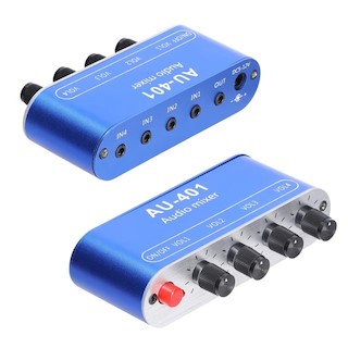

Je n'ai pas complètement terminé mes essais mais j'ai trouvé un comportement étrange dans la combinaison Carnivore2 / Wozblaster.
En fait, je connecte la sortie RCA audio du MSX Panasonic FS-A1F, la jack audio de la Carnivore2 et la jack audio de la Wozblaster à un petit mixeur audio qui sort sur mes enceintes amplifiées Bose Monitor M2.
au401
J'ai fait quelques essais et j'ai parfois des résultats étranges.
Par exemple avec MGSP, la musique semble être jouée à la fois par la FM-PAC émulée dans la Carnivore2 et par la WozBlaster.
N'est-il pas possible de choisir l'une ou l'autre au niveau de l'ordinateur ? (avec mon mixeur, je peux évidement).
J'aimerai laisser les deux branchées le plus souvent possible mais j'ai eu l'impression d'avoir des bizarreries sonores à certains moments, comme un conflit aboutissant à un son déformé (je dois expérimenter encore pour identifier précisément les cas où cela se produit).
A première vue, les connections externes (mixeur, enceintes) ne sont pas en cause.

sur le schéma de la carnivore 2 le son sort aussi par la pin 49 du slot et est donc remixé avec le PSG interne du MSX sur ta sortie RCA du FS-A1F

DataPro :
Etonnant... la wozblaster ne devrait pas sortir de son avec MGSP vu qu'elle n'est pas compatible OPLL (FMPAC)
au démarrage de MGSP, il detecte l'OPLL sur le slot qui correspond à la wozblaster ? ou juste celui de la carnivore 2 ?
