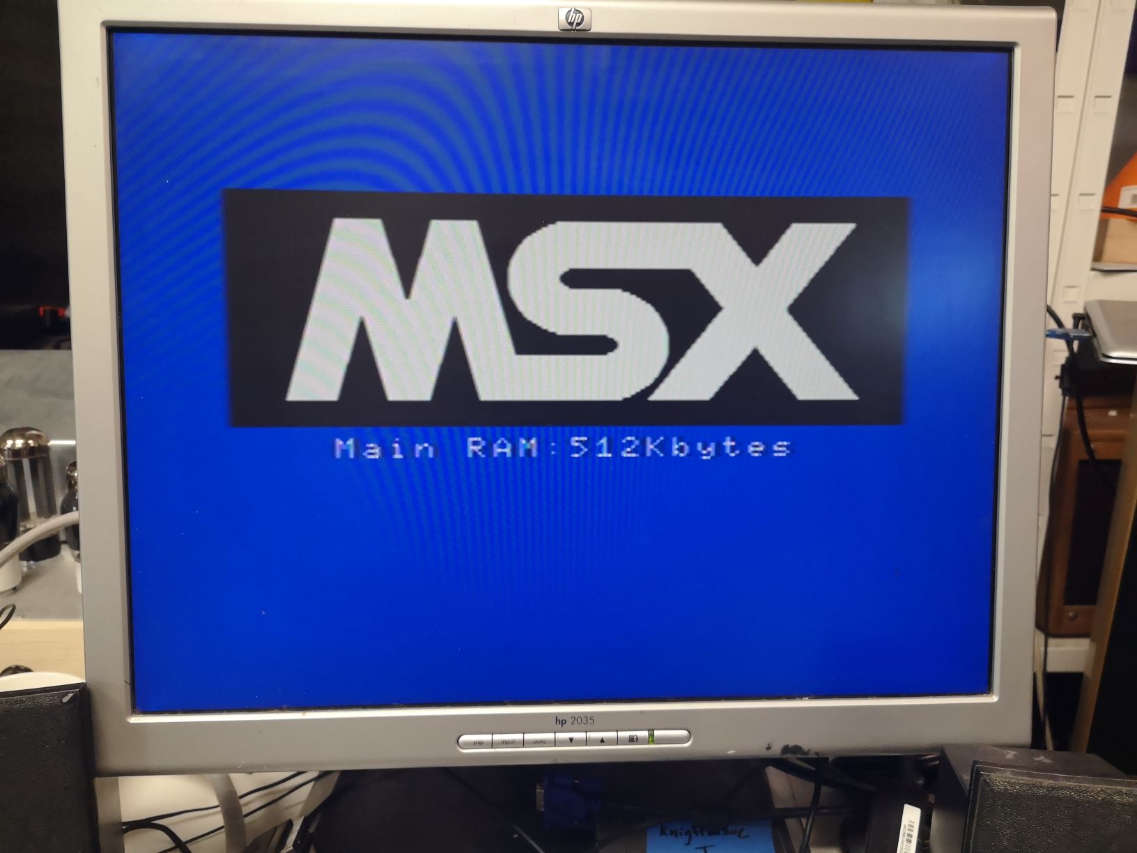

C'est génial ça marche !
J'ai remplacé les 64 premiers Ko de la ROM msx2+ par ceux de ton archive et le MSX boot et affiche la RAM !!
Tout marche super bien. Seul dernier problème le MSX est en 50hz.

Alléluia les amis ça marche !!
J'ai changé les bits aux adresses suivantes dans ma ROM
#2C63 : 02->00
#FC9B : 02->00

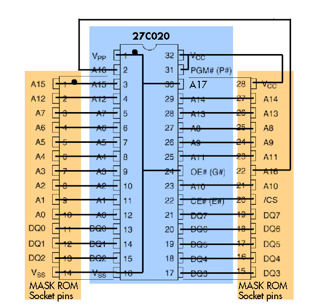

Je mets ici la ROM finale : FSA1-MSX2+V2.zip
c'est une ROM 256ko que j'ai cablée comme suit:

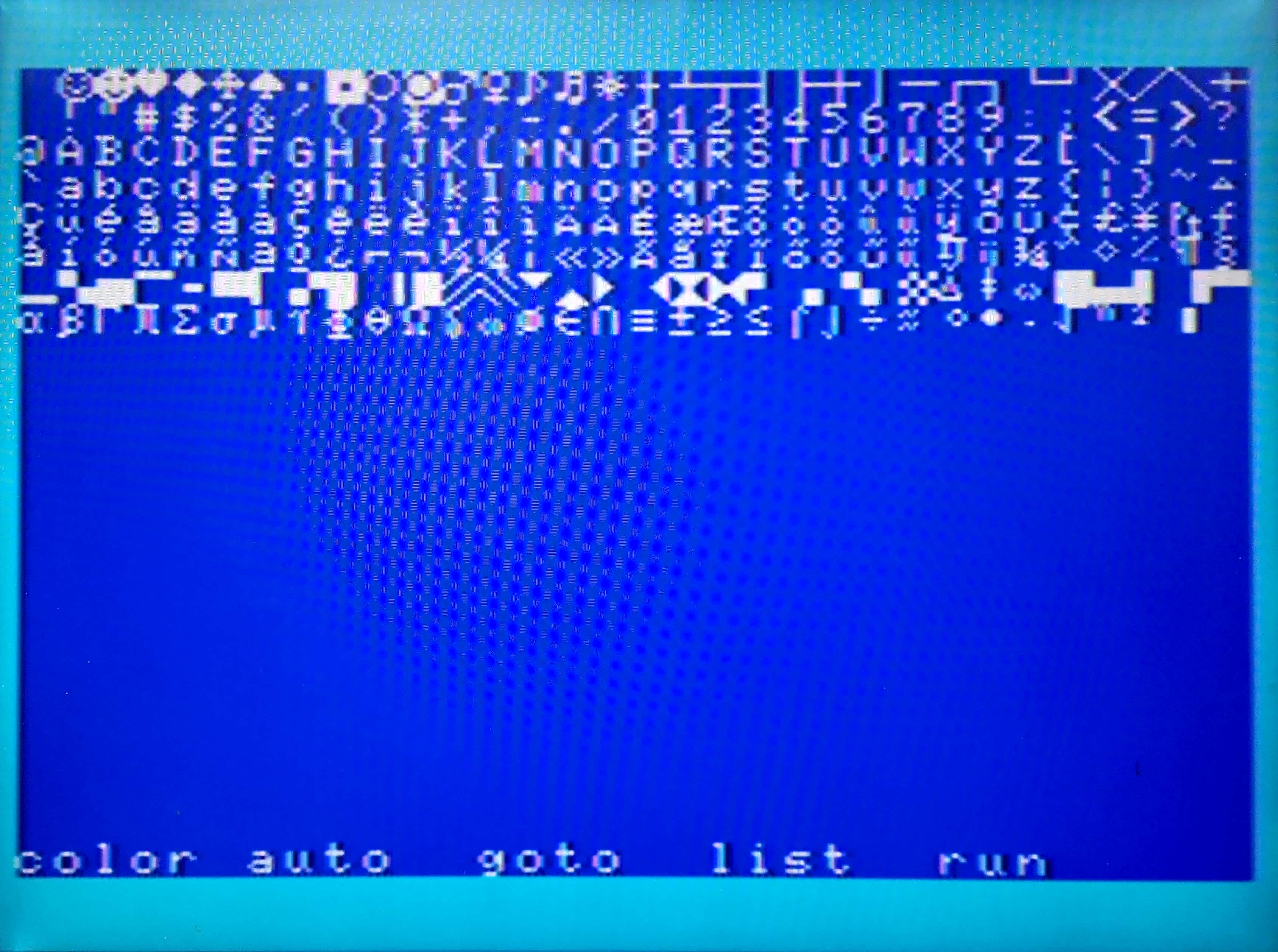

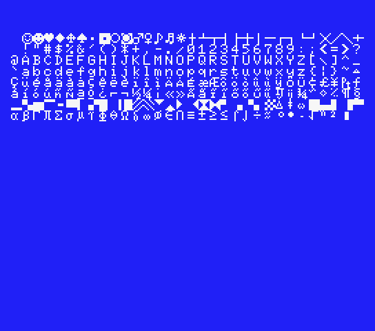

sous basic tape les lignes suivantes :
10 SCREEN1:WIDTH32
20 FORI=0TO255:VPOKE6144+I,I:NEXT
30 GOTO30
ça va t'afficher tous les caractéres qui sont stockés dans la rom et fait une photo de l'écran
aprés on peux reconstruire le map clavier et les caractéres en rom en comparant avec un MSX japonais
Gfx Membre non connecté
Messages: 359
Le 10/05/2021 à 19h25
J'obtiens ça, désolé la qualité est pas top je suis toujours en sortie composite dégueu.

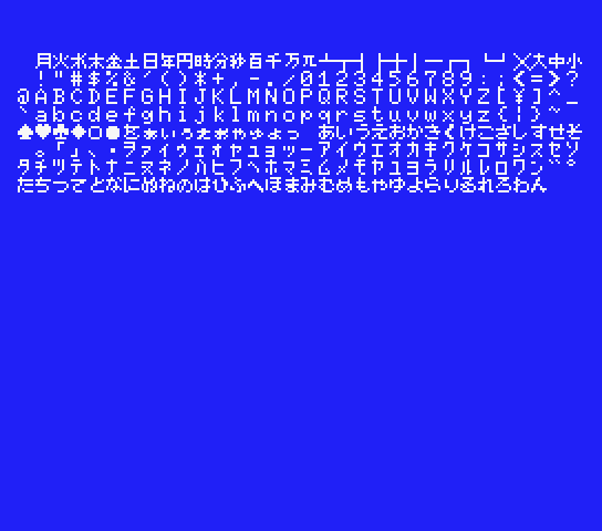

Messages: 11279
Le 11/05/2021 à 10h46
voila tes caractéres actuels pris avec BlueMSX
et ceux d'origines du A1-F
changer le jeu de caractéres dans la rom est facile, il se situe en 1BBFh
il suffit donc de remplacer la partie de 1BBfh à 23BEh par ce fichier dans le zip : 1bbf.zip

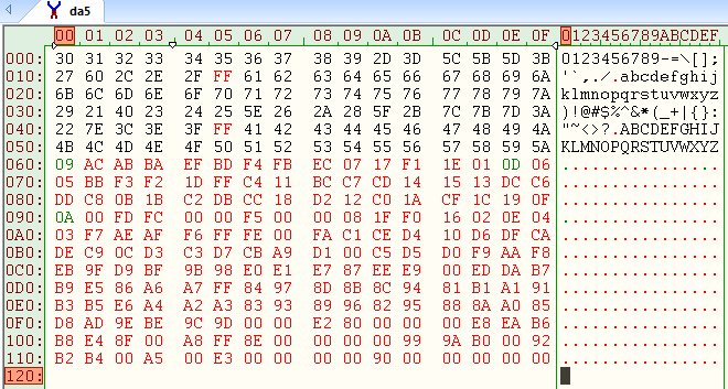

la table de transcodage du clavier est en 0DA5h sur ta rom actuelle
il reste donc a remplacer cette table mais pour cette partie je n'en suis qu'a la théorie car sur un MSX2 japonais le transcodage est complétement différent !!

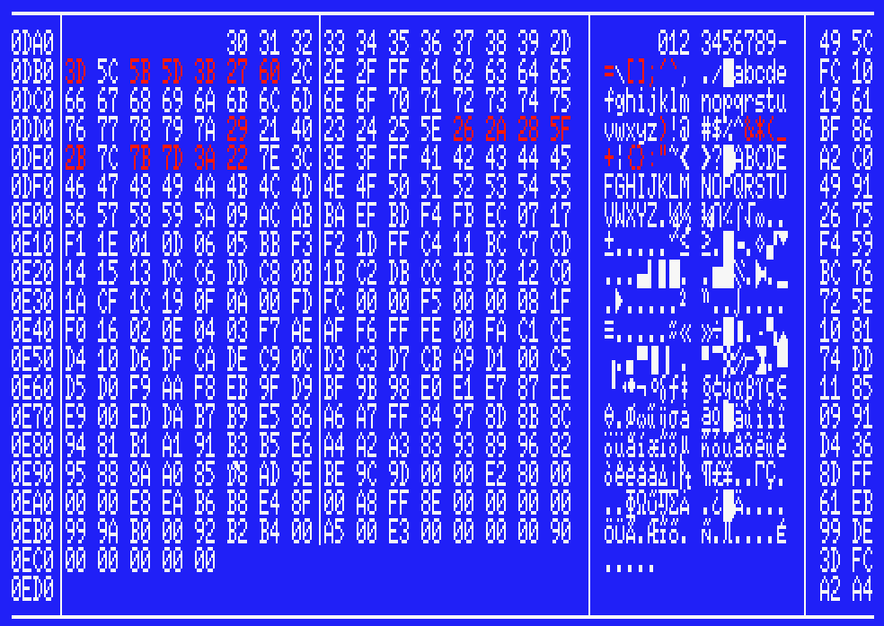

Messages: 11279
Le 11/05/2021 à 13h09
pas chance les msx japonais ont un encodage complétement différent :(
il faudrait d'abord faire une rom avec la table des caractéres en rom corrigées
voici la table de ta rom actuelle, il faudrait que tu tapes sur les touches notées en rouge et que tu fasses un tableau des résultats pour encoder les touches minuscules et majuscules
