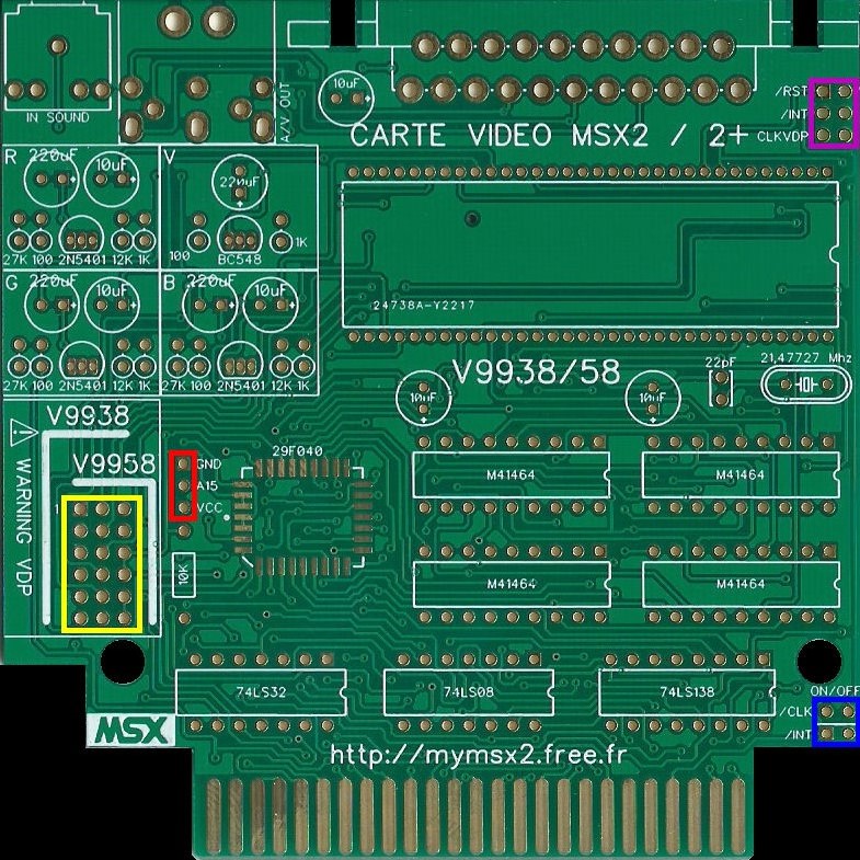

J'avais fait une extension simplifié pour 9938/9958 sans ExtRom etc...
Juste le VDP avec les 128Ko de Vram. (Une pensée pour Fabf qui a beaucoup bossé dessus il me semble)
Voici l'implantation de la cartouche avec un VDP9958 (Msx2+)
Nb: Il s'agit de la [Carte Graphique] et non la [Carte Vidéo]!
Faut que je regarde si je trouve la montage Vidéo pour en faire une carte Complète ;)
Voici 2 [Carte graphique 9958 ] externe dont une qui équipée [carte Vidiéo] montées en parallèles avec le troisième 9958 interne!
Nb: Le tramage du fond d'écran bleu à été résolu avec l'ajout de capas à chaque Vram!
Nb2: Les Vrams de qualité n'ont même pas besoin de ces petit condensateurs pour un affichage parfait.
Nb3: Le VDP interne "9938" peut produire une image Screen8 simultanément au vdp externe 9958 qui joue la même image en screen12 sans problème!
Voici un "montage vidéo" mis en sortie de la "carte graphique".
Honnêtement, je me souviens pas si c'est ce montage qui fonctionnait ou un autre :oups
Tout fonctionne à merveille.

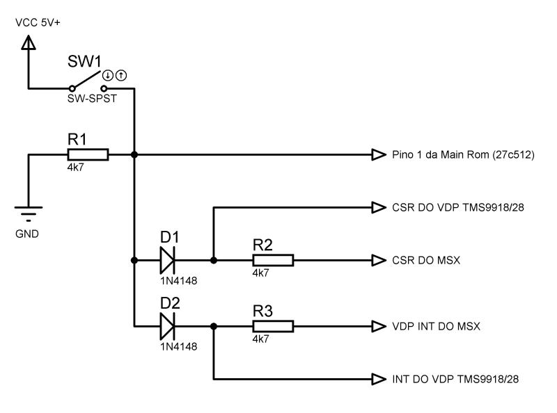

Attention: Ce que je présente ci dessous n'a pas été testé par mes soins!
Pour aller plus loin et donc intégrer la ROM MSX2 (et Probablement Msx2+)
Voici un montage qui permet de basculer de la Rom Msx1 vers la Rom Msx2.
Voici le Zip contenant les Roms Modifiées pour fonctionner. (Non testé)
HYBRID MSX1 et MSX2.zip
Nb: Contient une ROM Azerty et une Qwerty :) Edité par igal Le 28/04/2021 à 11h51

tiens j'ai retrouvez l'image du PCB de METALGEAR2
tu as en bas le codage suivi de la rom 29f040 des VRAM 41464 , les filtre RGB le VDP et sa clock les sortie audio et video SCART
j'en ai une monté mais jamais tester a l'occasion a voir
