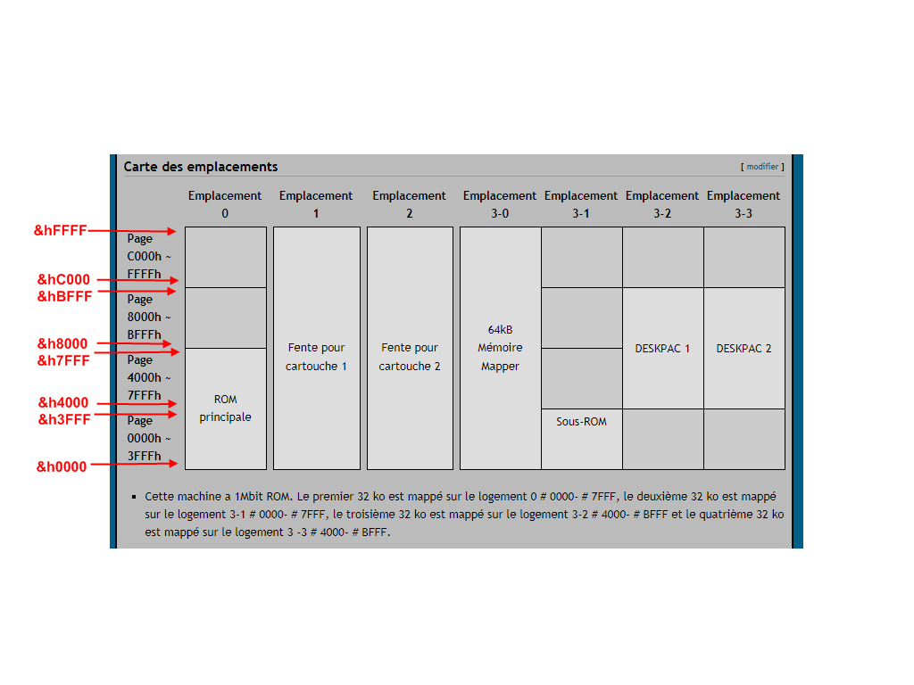

Juste en dessous, la cartographie de FS-A1 extraite depuis Msx.org :) :

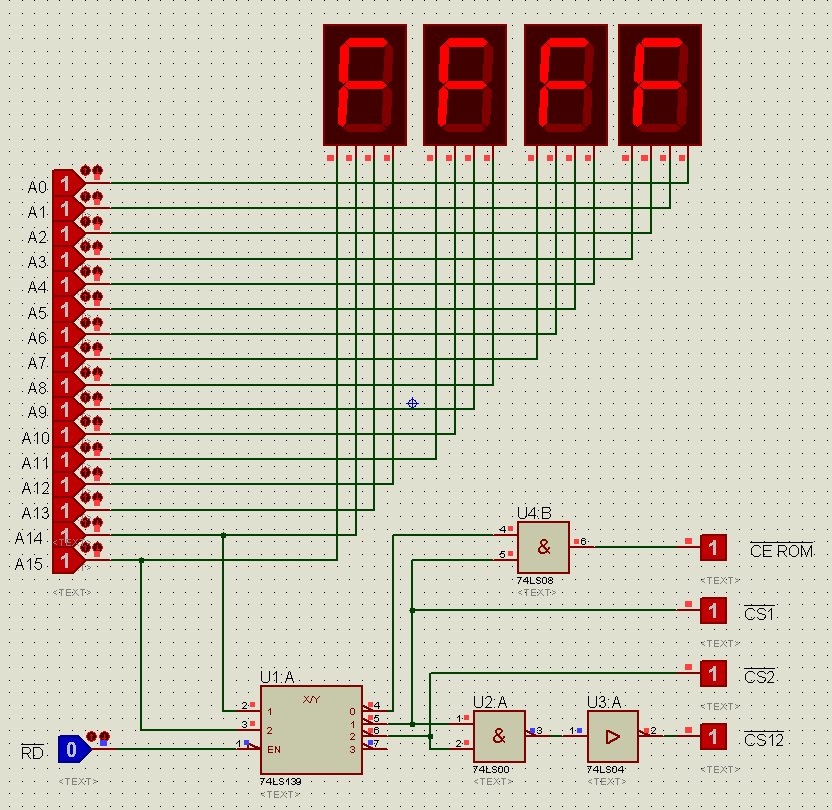

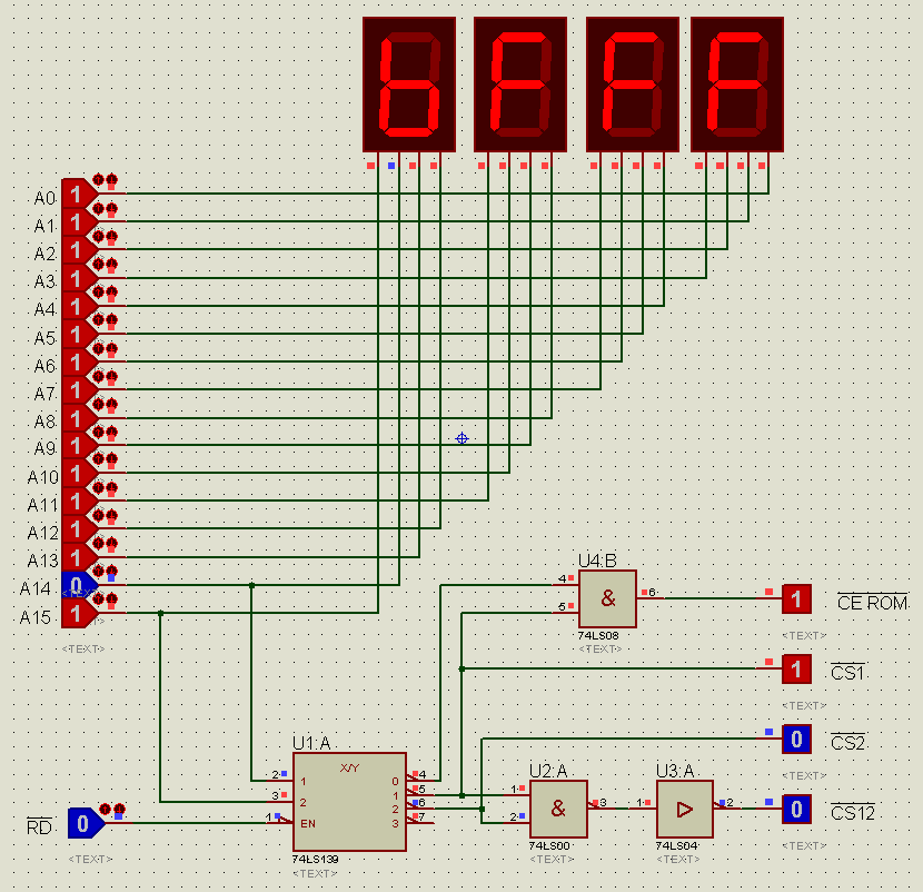

Le 27/04/2021 à 13h53

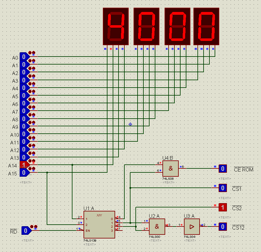

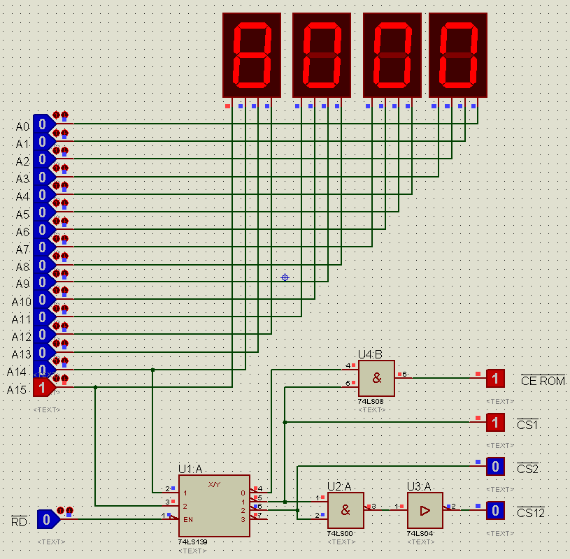

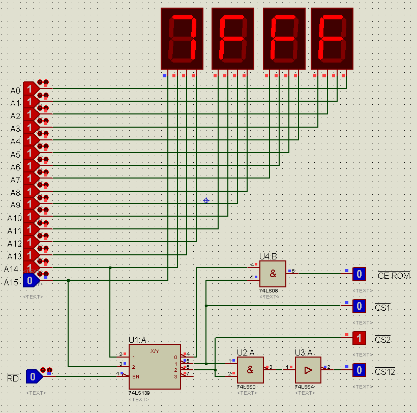

voila je vais développer en images le fonctionnement a partir du schéma du CANON V20
les Bits d'adresses A14 et A15 servent a décoder les adresses a l'aide du 74LS139
comme il y a le signal /RD qui est pris en compte dans le montage seul des composants a lecture seule sont autorisés
plage mémoire de 0000h à 3FFFh seule la ROM est sélectionnée
plage mémoire de 4000h à 7FFFh le /CS1, le /CS12 et la ROM sont sélectionnés
plage mémoire de 8000h à BFFFh le /CS2 et le /CS12 sont sélectionnés
plage mémoire de C000h à FFFFh aucune ROM n'est sélectionnée

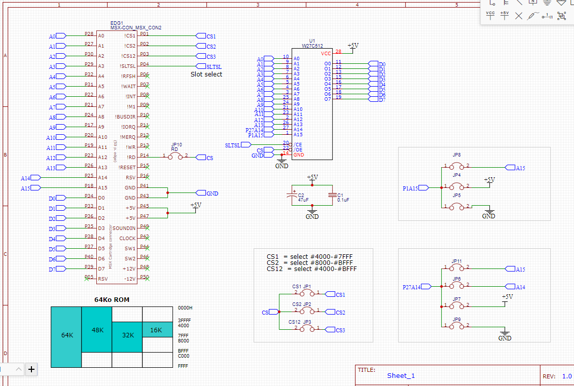

J'ai réalisé quelques cartouches en utilisant un circuit imprimé que j'ai trouvé sur easyeda
Et sur cette carte on retrouve le sélecteur CS1 CS2 et CS12. Mais aussi RD, qui relie ou non CS à RD. A15 qui relie le A15 de la rom soit au + ou au - (soit au A15 du slot) et idem avec le A14 mais avec en plus la possibilité de relier A14 de la rom au A15 du slot.
Je n'ai pas bien compris comment fonctionne ce A14 A15, est ce que ça permet d'utiliser une Rom supérieure à 64ko?
Messages: 10971
Le 28/04/2021 à 13h38
les megaroms n'utilisent pas les /cs1 /cs2 /cs12 mais juste le signal slot select
c'est un chip spécial qui gére le mapper des cartouches
2212P003 pour les SCC
LZ93A13 ou M60002 pour les ASCII
schémas ici pour les SCC et le LZ93A13 : http://elec-junker-p2.blog.jp/
64Ko c'est le maximum d'une cartouche sans mapper 2 ^ 16 = 65536
comment tu charge le circuit complet sur easydata car avec l'outil de visualisation je ne vois pas toutes les pistes pour t'en dire plus ?

Le 28/04/2021 à 21h25
@Jipe si tu scrolles en bas sous la dernière image tu as un bouton 'Open in editor' (il faudra que tu crées un compte je pense)
Mais si tu veux j'ai déjà analysé le circuit et j'ai fait le schéma ci dessous:
