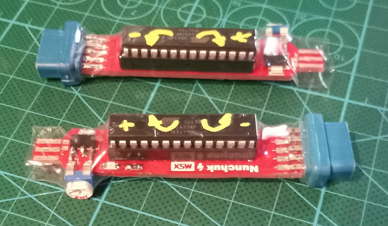

salut a tous j'ai fait une petite modif a la demande d'un menbre du village
la modif consiste en un bouton de reglage de la sensibilité de la course du stick ainsi qu'un voyant pour visualisé le seuil du contact pour afiné le reglage
celui ci ce fait avant la connection si modif deconnecté / reconnecté pour verifier
voici ce que ca donne !!

Je réitère mon intérêt aoutien pour cet adaptateur. :top
Le seul truc qui me fait un peu peur, c'est qu'avec sa longueur, l'adaptateur supporte mal les mouvements du câble.
Avec un coque en plastique bien solide, ça pourrait aider à consolider le tout peut-être.

Le 08/02/2022 à 07h36
@aoineko
sur ce proto y as pas de "protection" sur les definitif y as une thermoretractable transparente quoi moule le connecteur Wii jusqu'au DB9 !! :D :D :D

@aoineko, @bastion rebel c'est vrai que ça à l'air fragile, tu devrais faire une version avec un cable souple entre le MSX et le convertisseur

Le 08/02/2022 à 08h58
Gfx :
le probleme des cables c'est qu'il casse rapidement , le connecteur WII est assez rigide pour maintenir l'adaptateur et le connecteur DB9 n'as pas d'oreille donc s'il doit se deconnecteur ca sera sans DOULEUR
voila le resultat...

après rien n'empéche à ceux qui le veulent de rajouter une petite rallonge souple DB9 > DB9 :)
