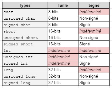

Le 09/06/2021 à 09h14
Ma remarque concernait le type char seul. En fonction du compilateur, il peut être interprété comme un nombre signé ou comme un nombre non-signé (il faut donc faire attention à ça aussi).
Si le programmeur précise signed char ou unsigned char, dans ce cas pas de soucis, tous les compilateurs les interpréteront comme voulu.
Voila un résumé des cas problématiques :
D'où l'importance de redéfinir ses types de base.
Dans mon programme, quand j'utilise un type u16 par ex., je suis sûr de manipuler un entier 16-bits non-signé ; ce qui n'est pas le cas si j'utilise un int.
