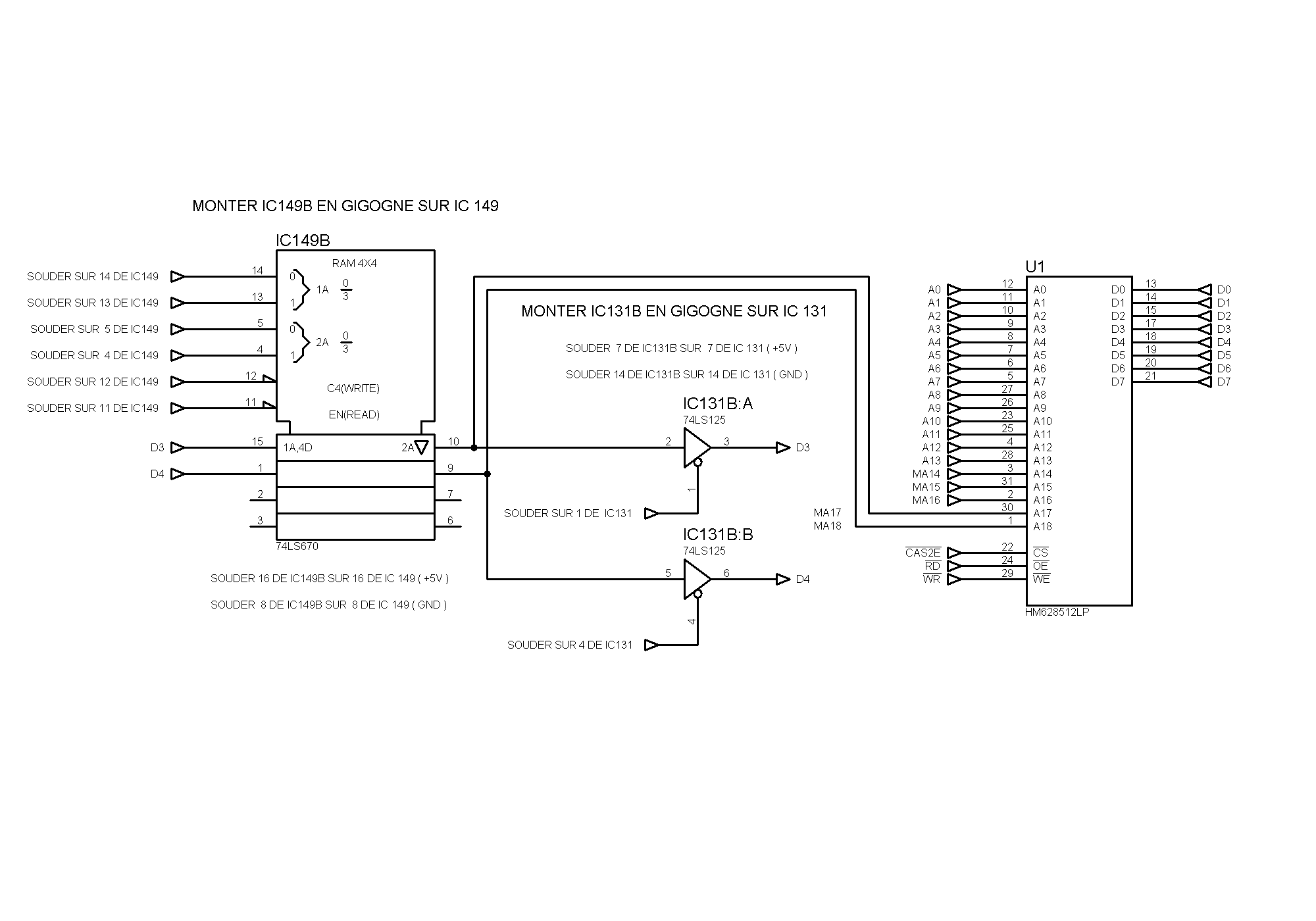

il faut monter un deuxième 74LS670 en gigogne sur IC49 pour créer MA17 et MA18
et un deuxiéme 74LS125 en gigogne sur IC131 pour les lectures du mapper
je vais te faire le schéma pour la SRAM 512k X 8

voila le schéma pour monter une SRAM 512k x 8 dans un PHILIPS NMS 8250, 8255 ou 8280
Merci Jipe, Je vais l'essayer!
