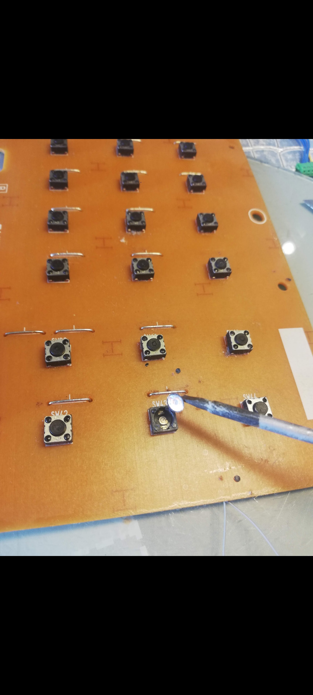

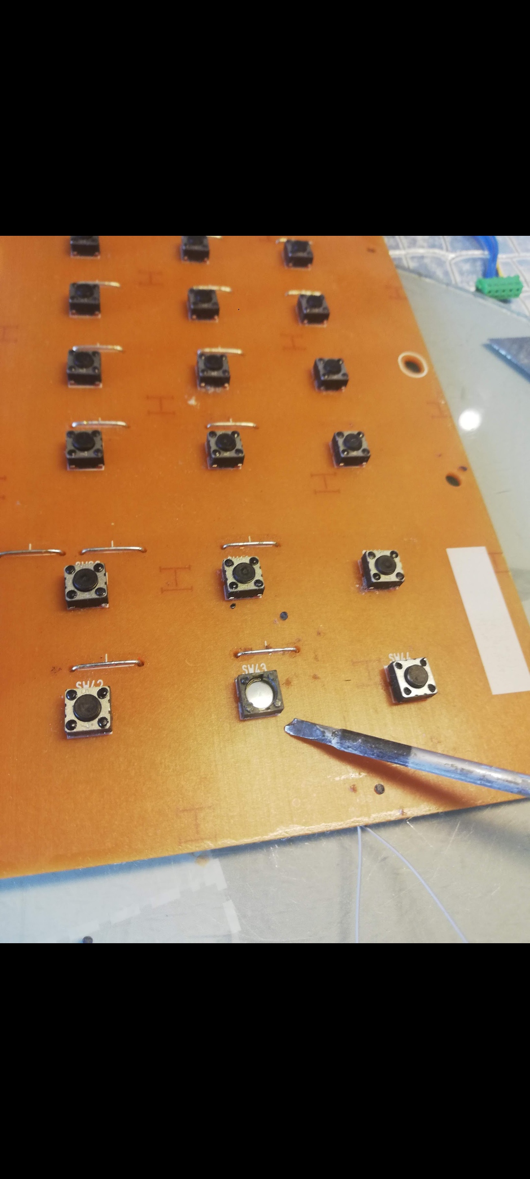

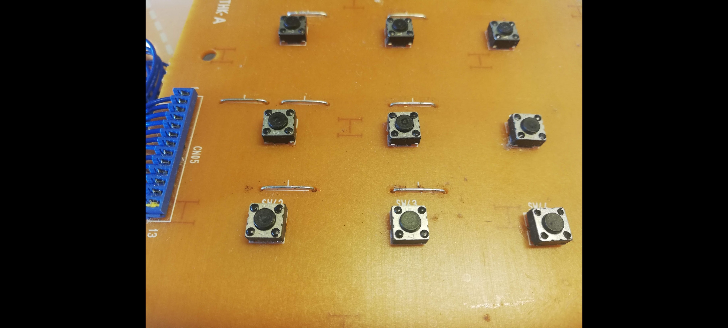

Le site.
Nb: on voit que les trois switch du bas semblent être désaxés (surtout celui de droite). On verra à la fin du tuto comment y remédier.

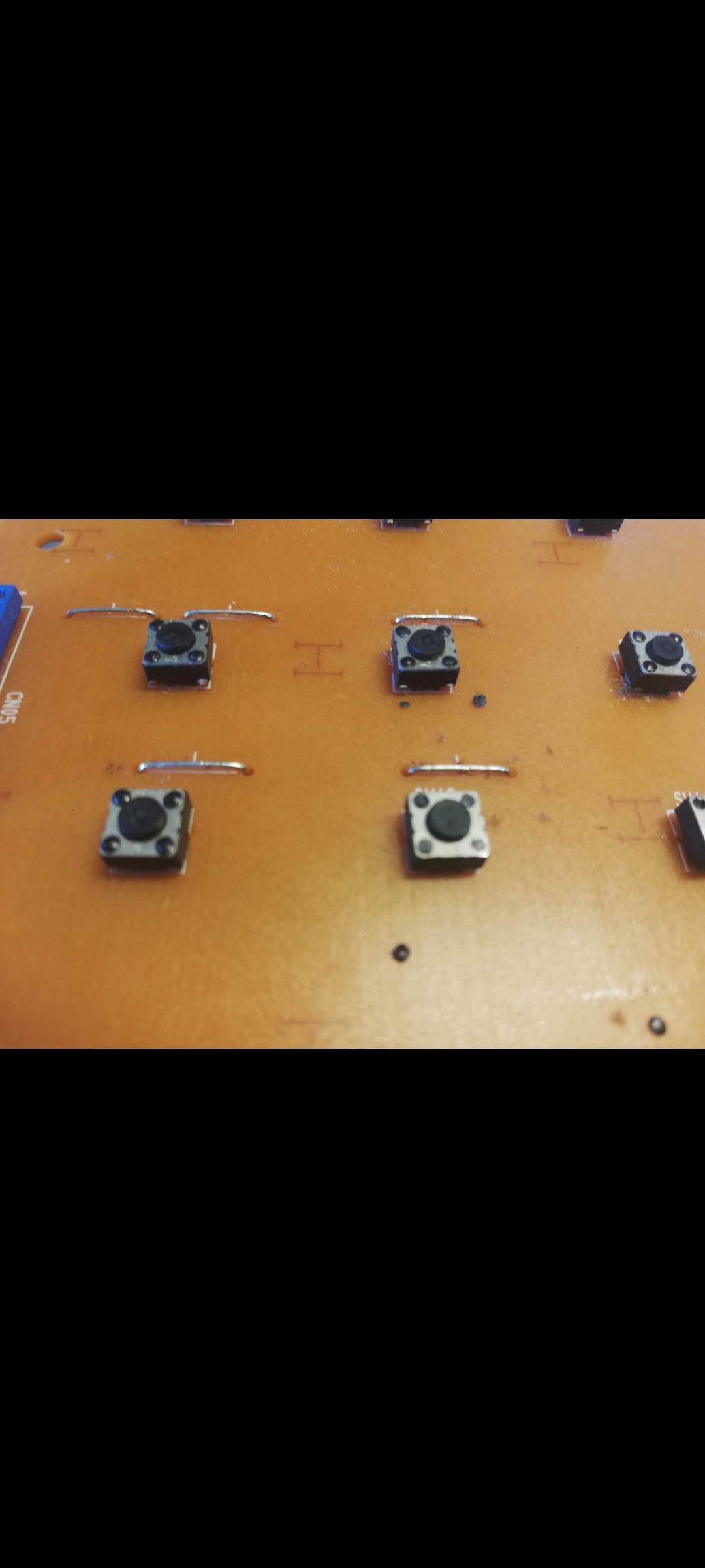

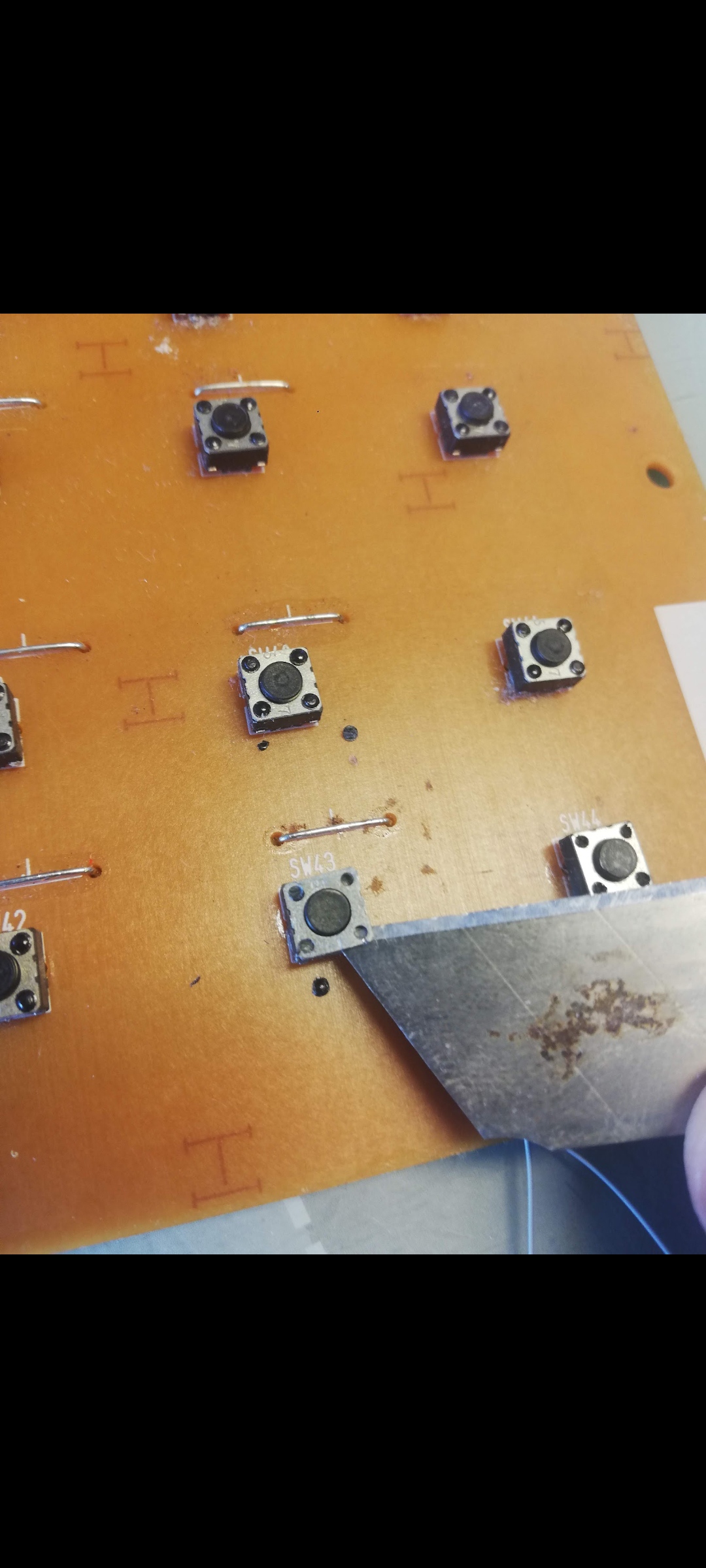

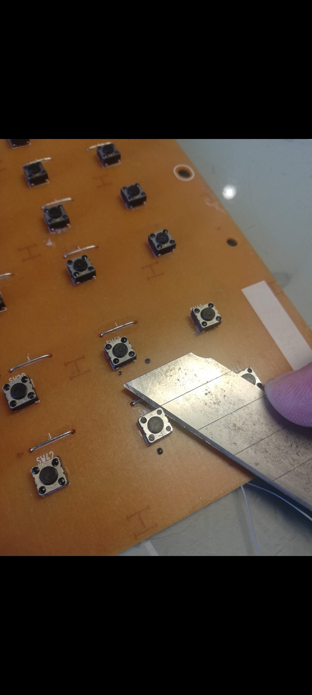

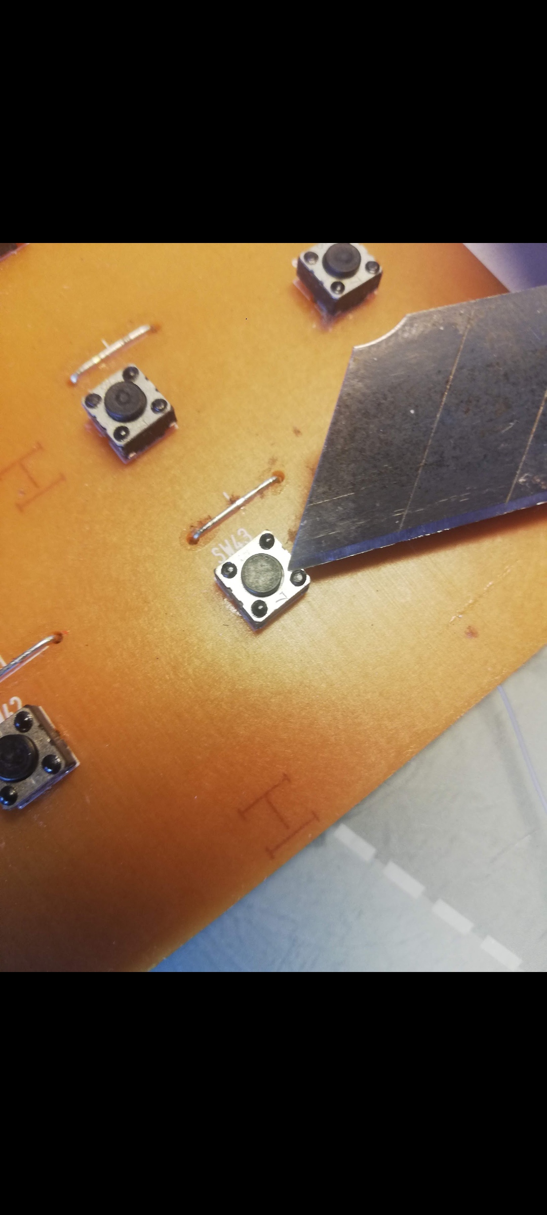

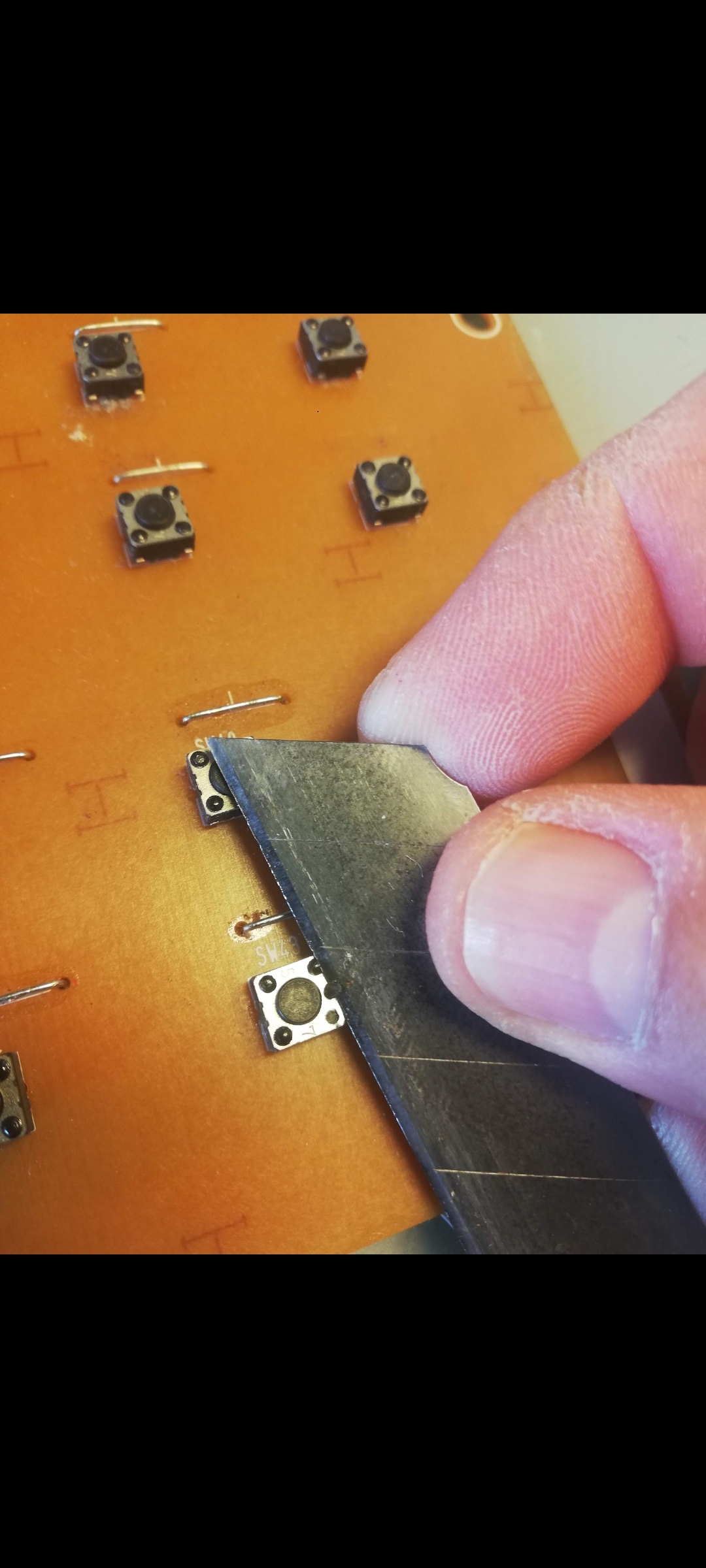

On découpe les quatre petits ergots qui maintiennent le cadre.
On démet le cadre délicatement.

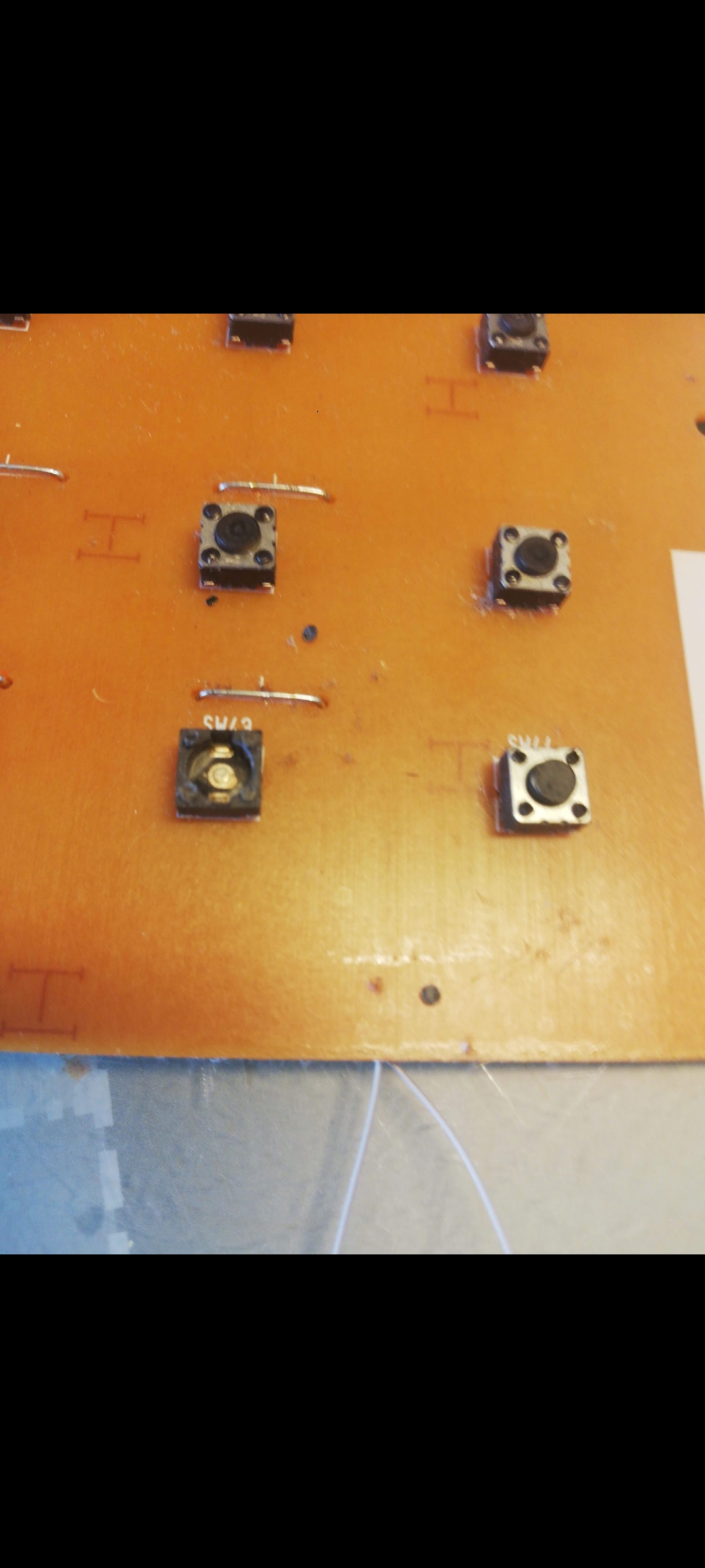

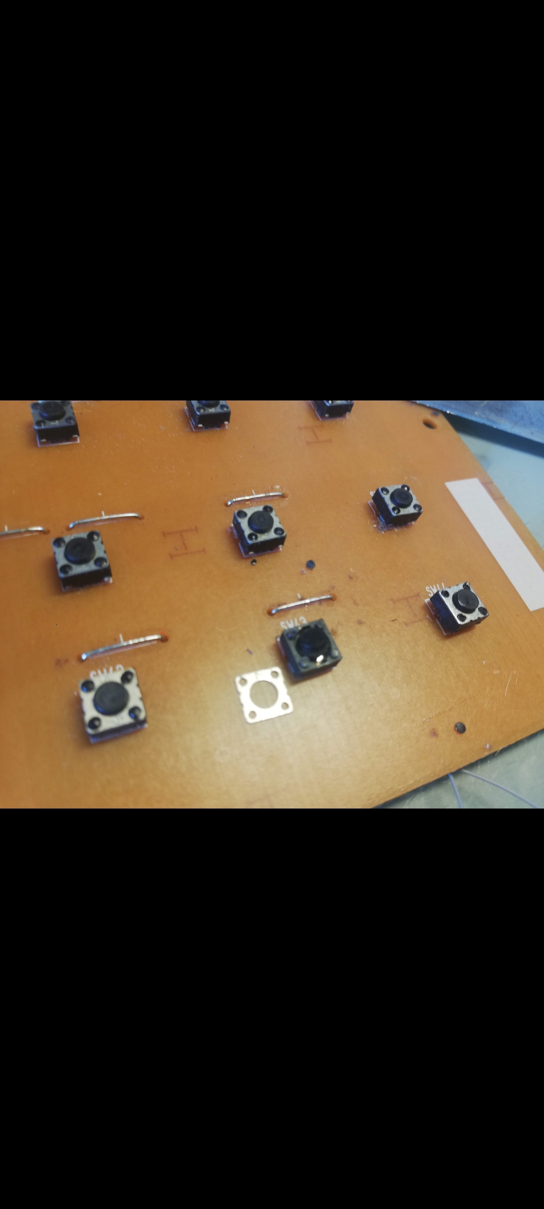

On sort le minuscule bouton.

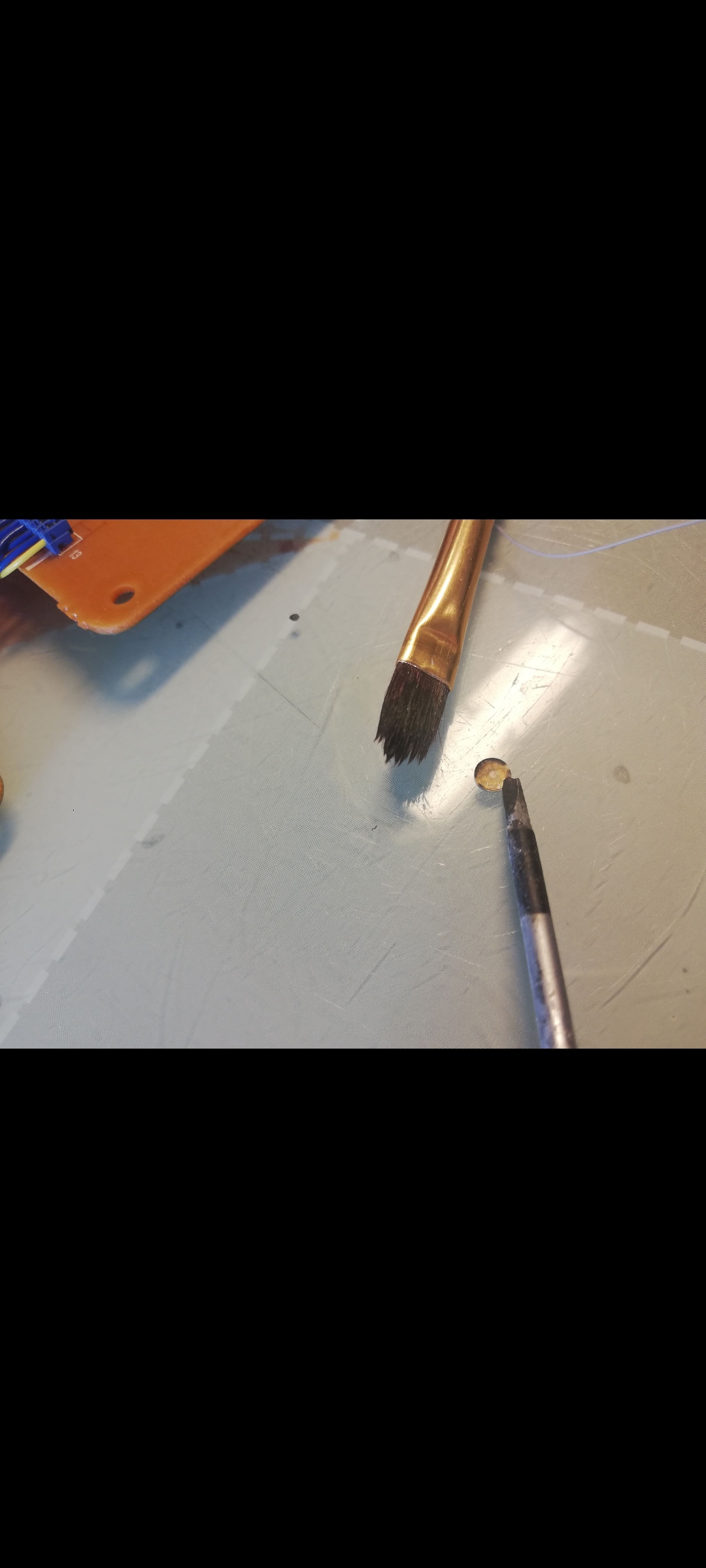

Voici la coupole dans la chambre.
Sortir la coupole avec un tournevis aimanté.

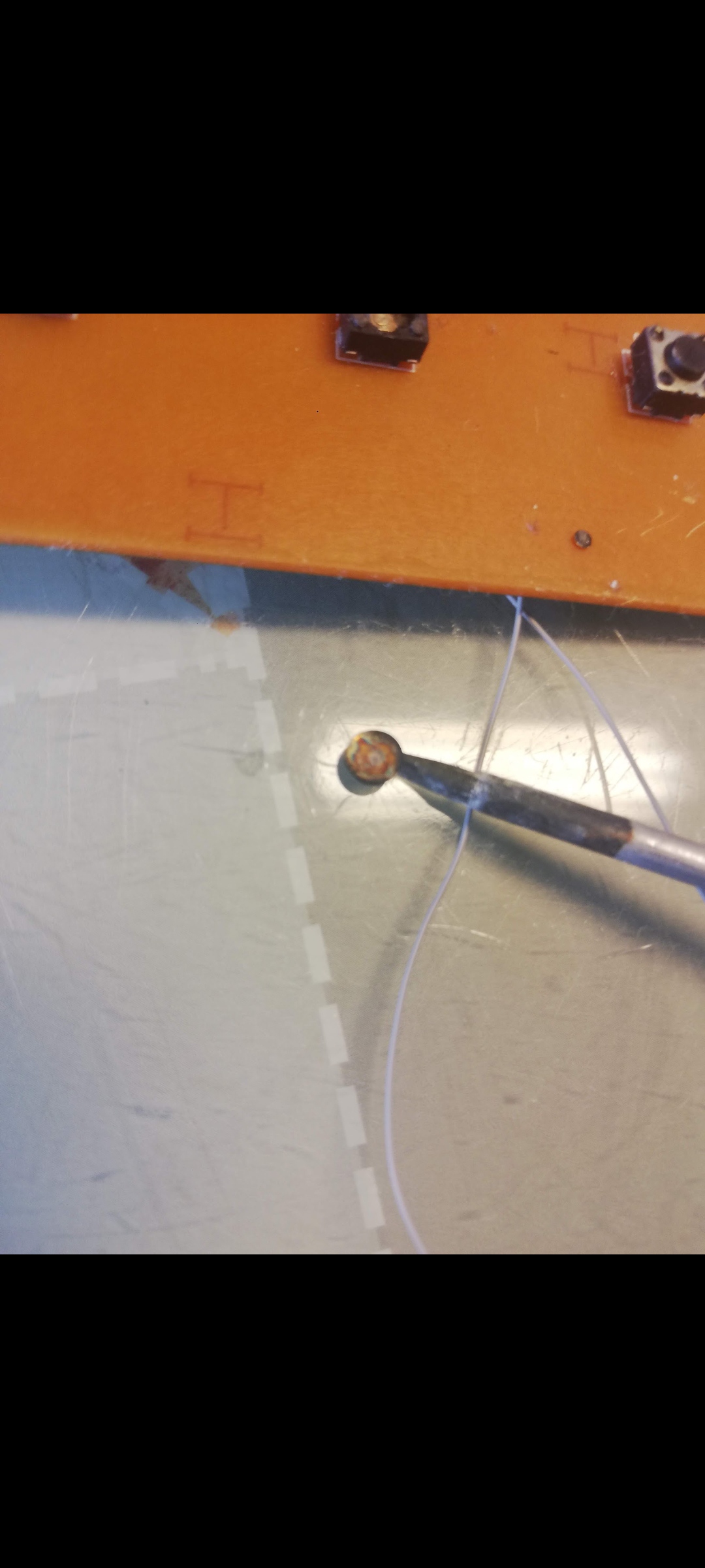

Le cliquetis caractéristique au micro switch est causé par la déformation de cette coupole lors de la pression exercée dessus et par sa reprise de forme instantanée lorsqu'on relâche la pression exercée dessus.
Face inférieure de la coupole.

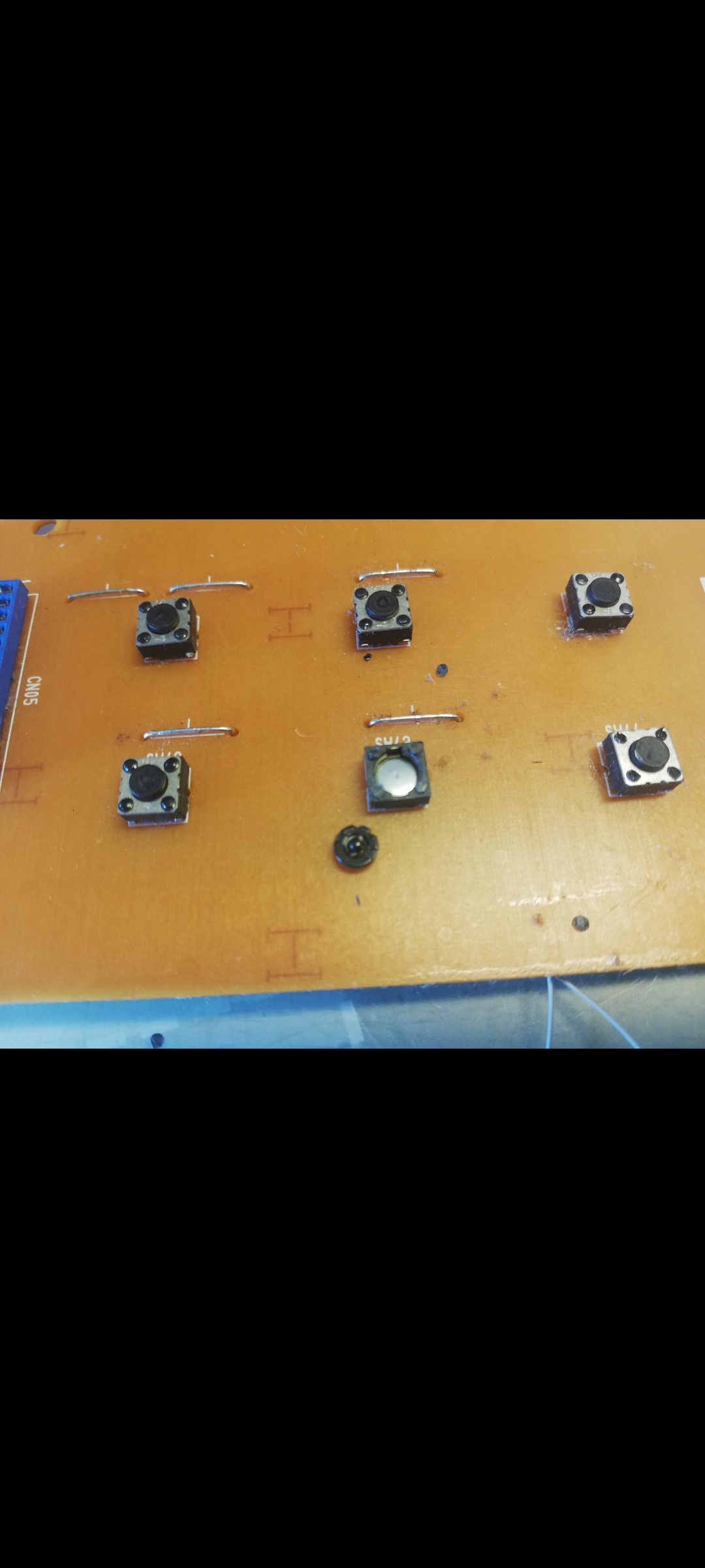

Après nettoyage (de la face inférieure) et léger ponçage au papier de verre 2500.

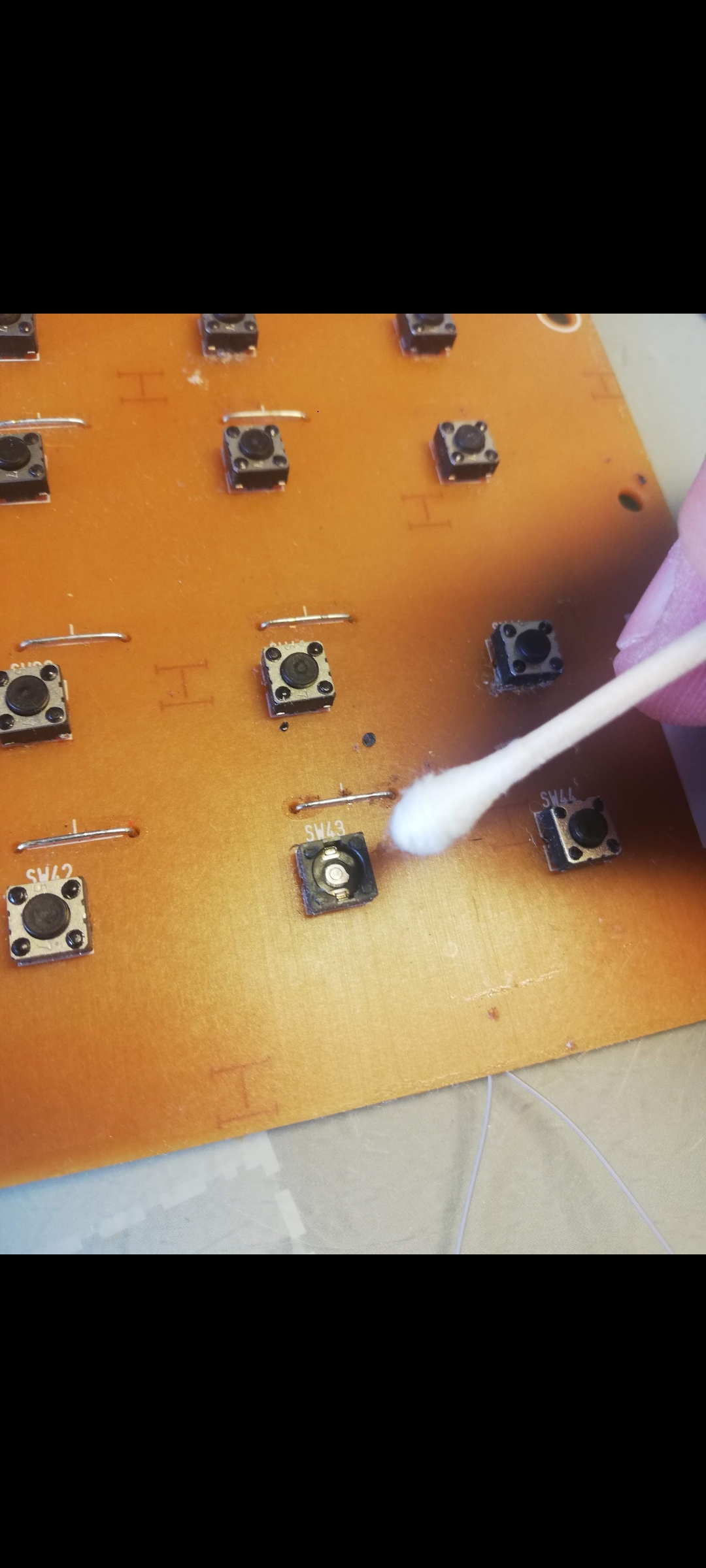

Le fond de la chambre "le contact" doit être nettoyé à l'acétone.

Nb: Avoir forcé sur les boutons a cause des micro switch défaillants a pu finir par les déplacer légèrement.
Pour y remédier, il suffit de forcer sur "la chambre'" de sorte à juxtaposer le micro switch a la sérigraphie qui se trouve en dessous et localiser très précisément l'emplacement d'origine.
