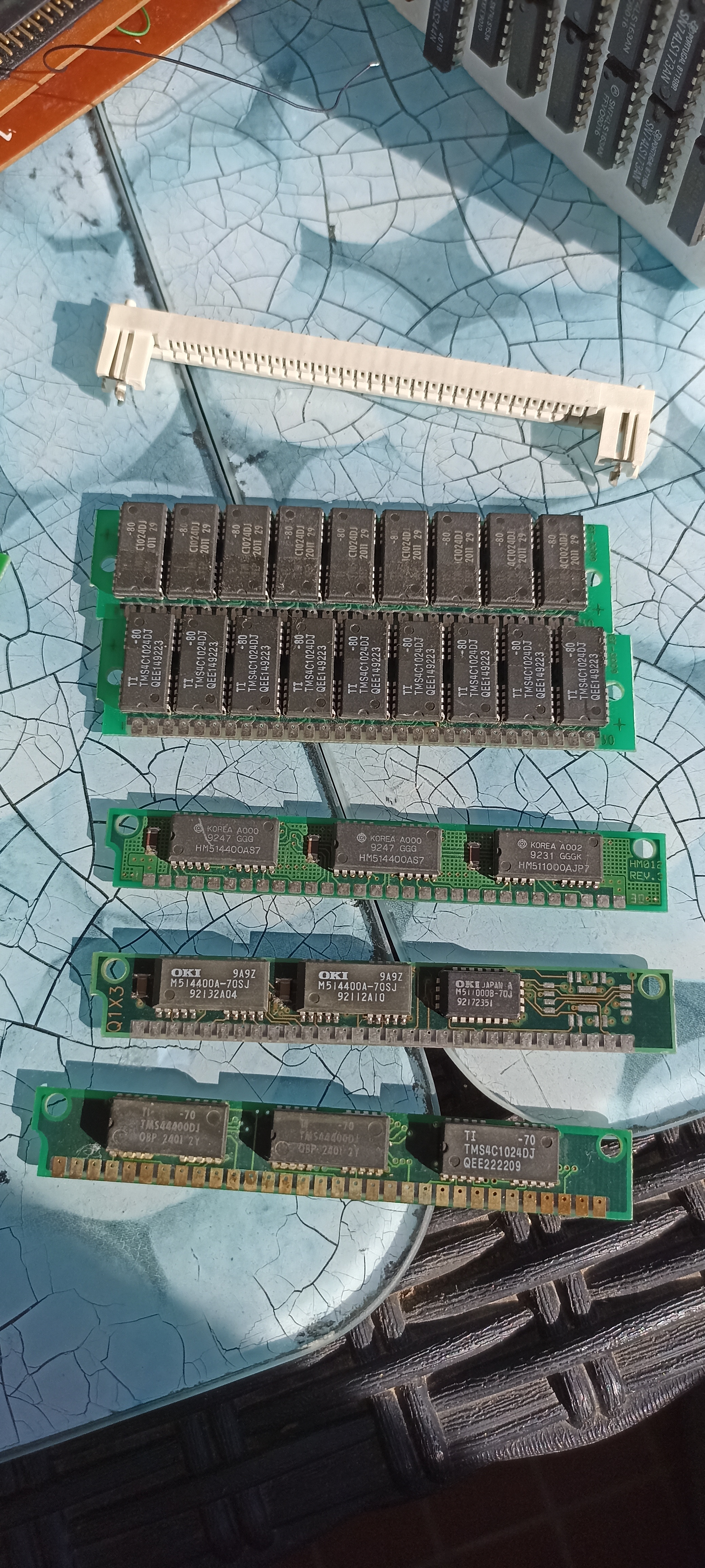

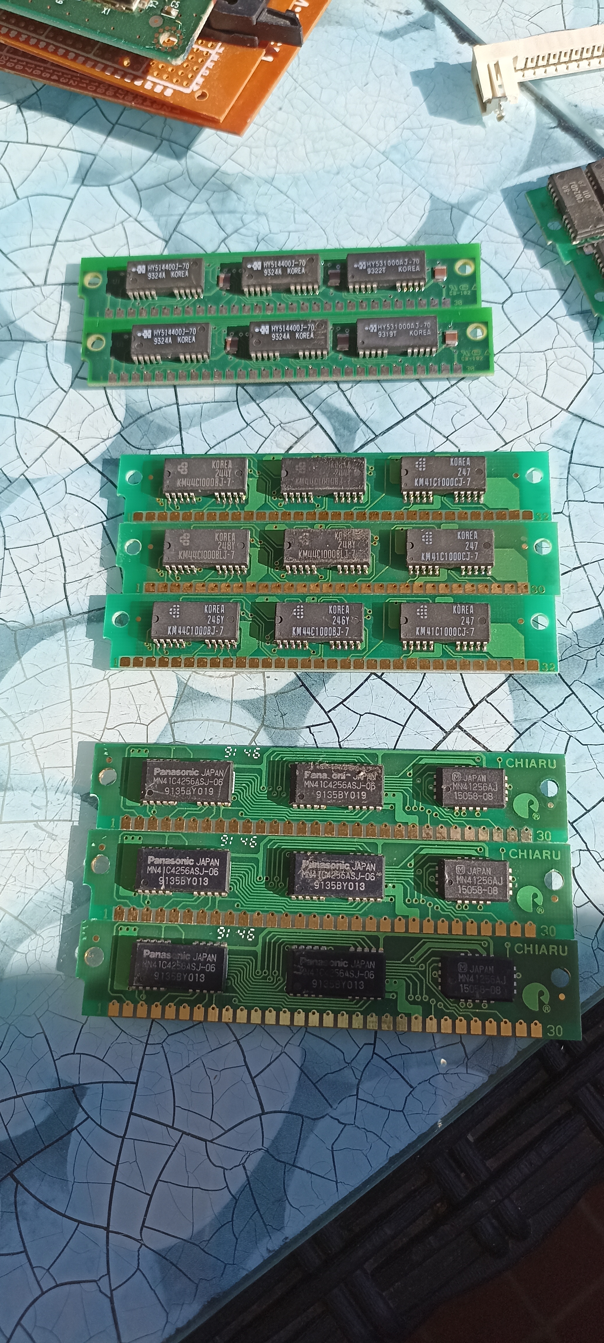

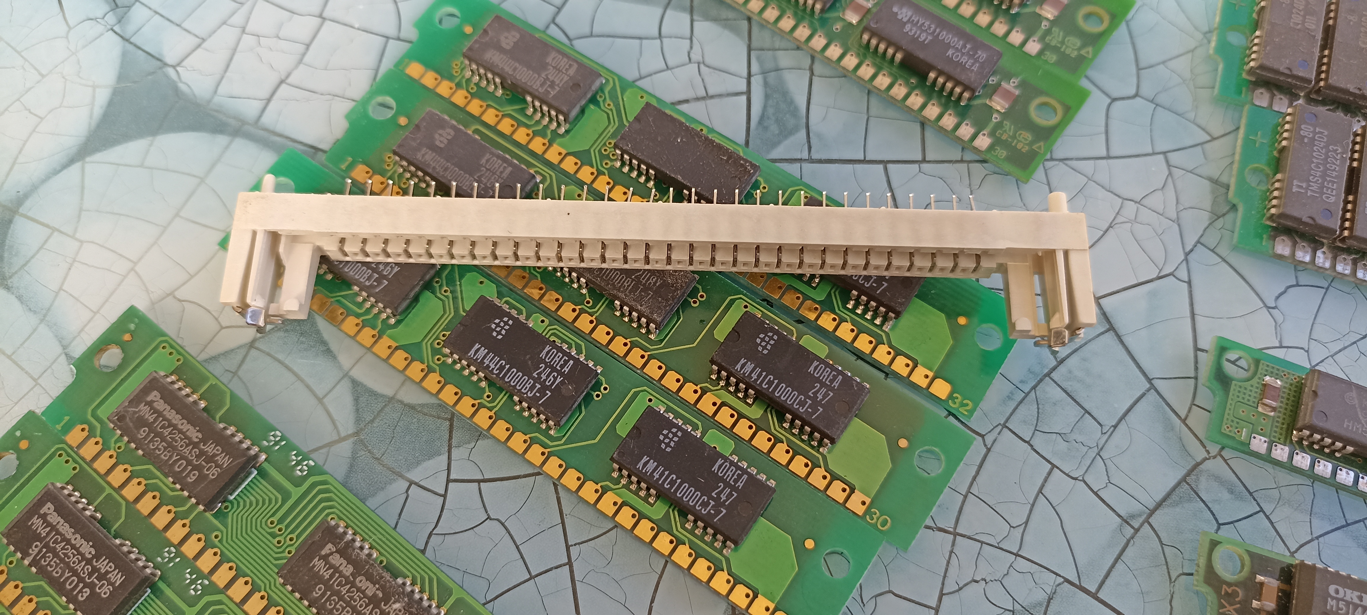

@Jipe: sais tu si un barrette se prête mieux au montage 1 mo stp?
Voici les Simm et le socket

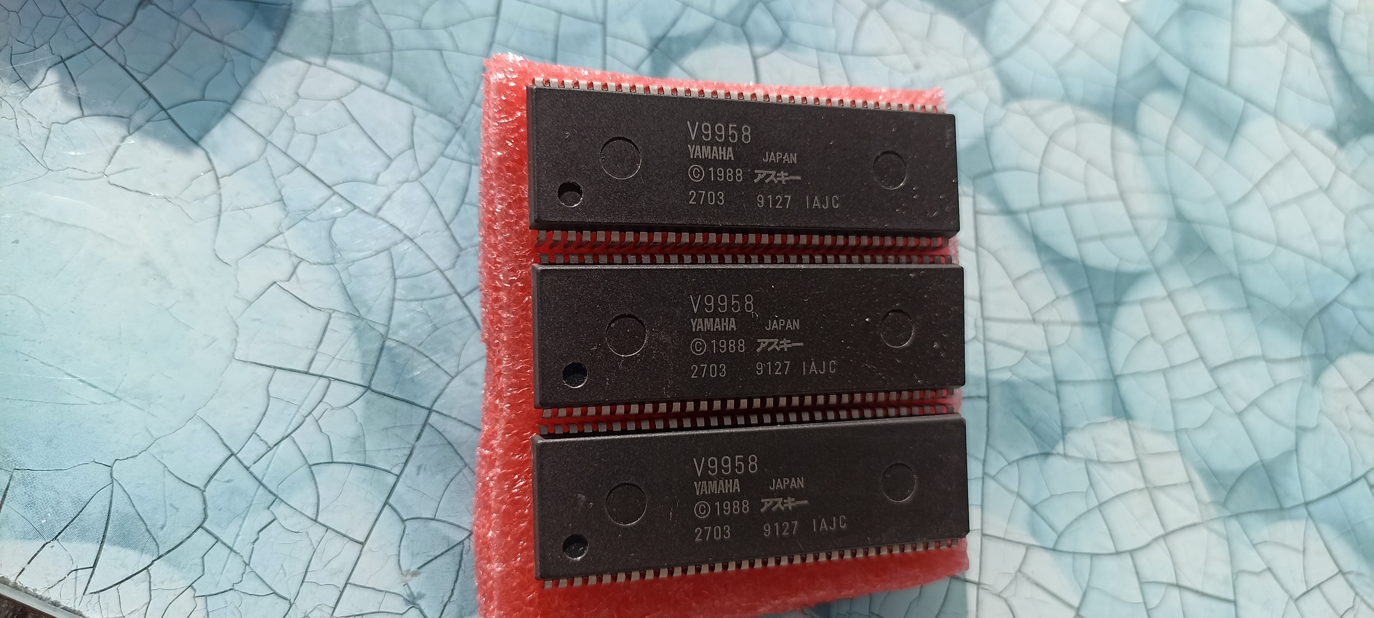

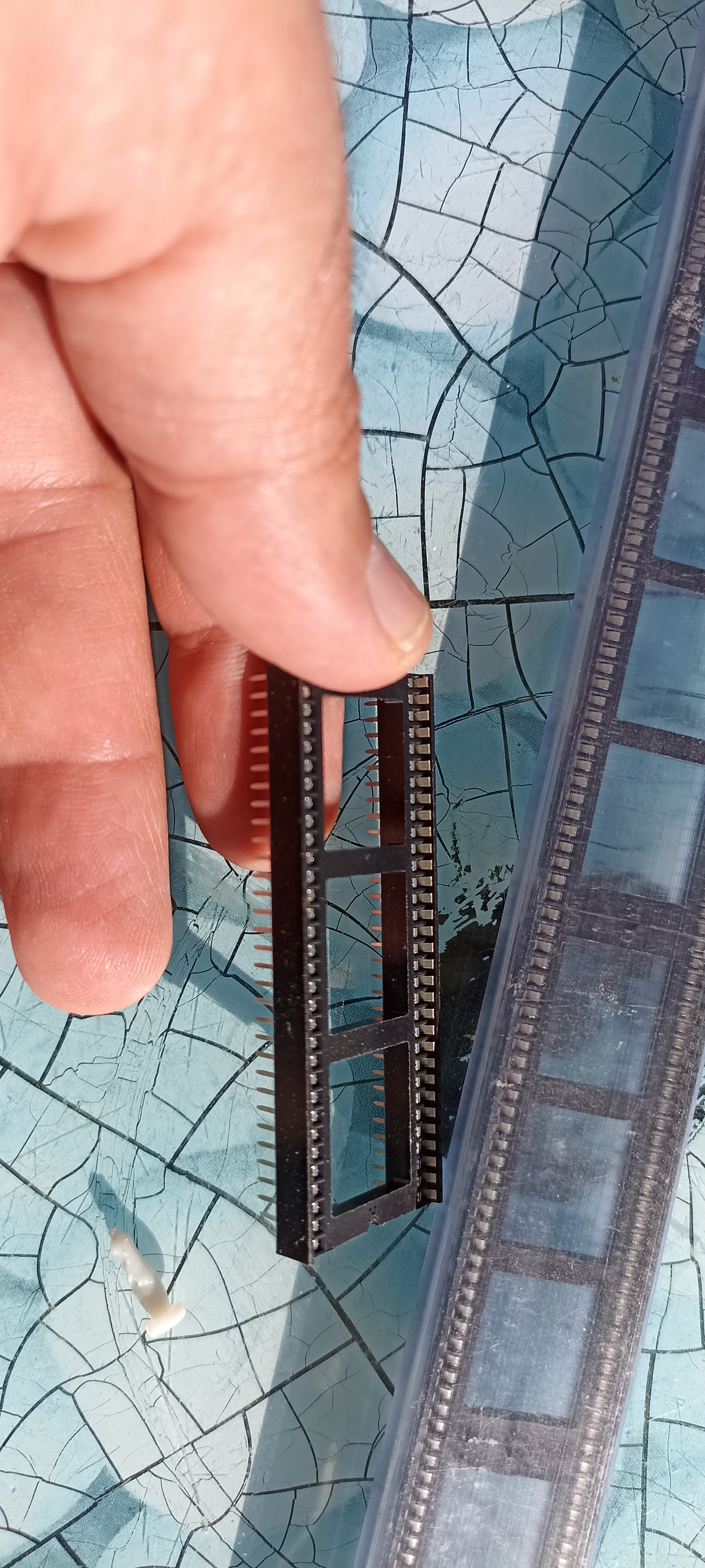

Voici le VDP et le socket:
Nb:Le socket a un "pas" qui correspond expressément aux VDP 9938, 9958 ainsi qu'a dautres C.I Yamaha comme le Y8950 (OPL1)

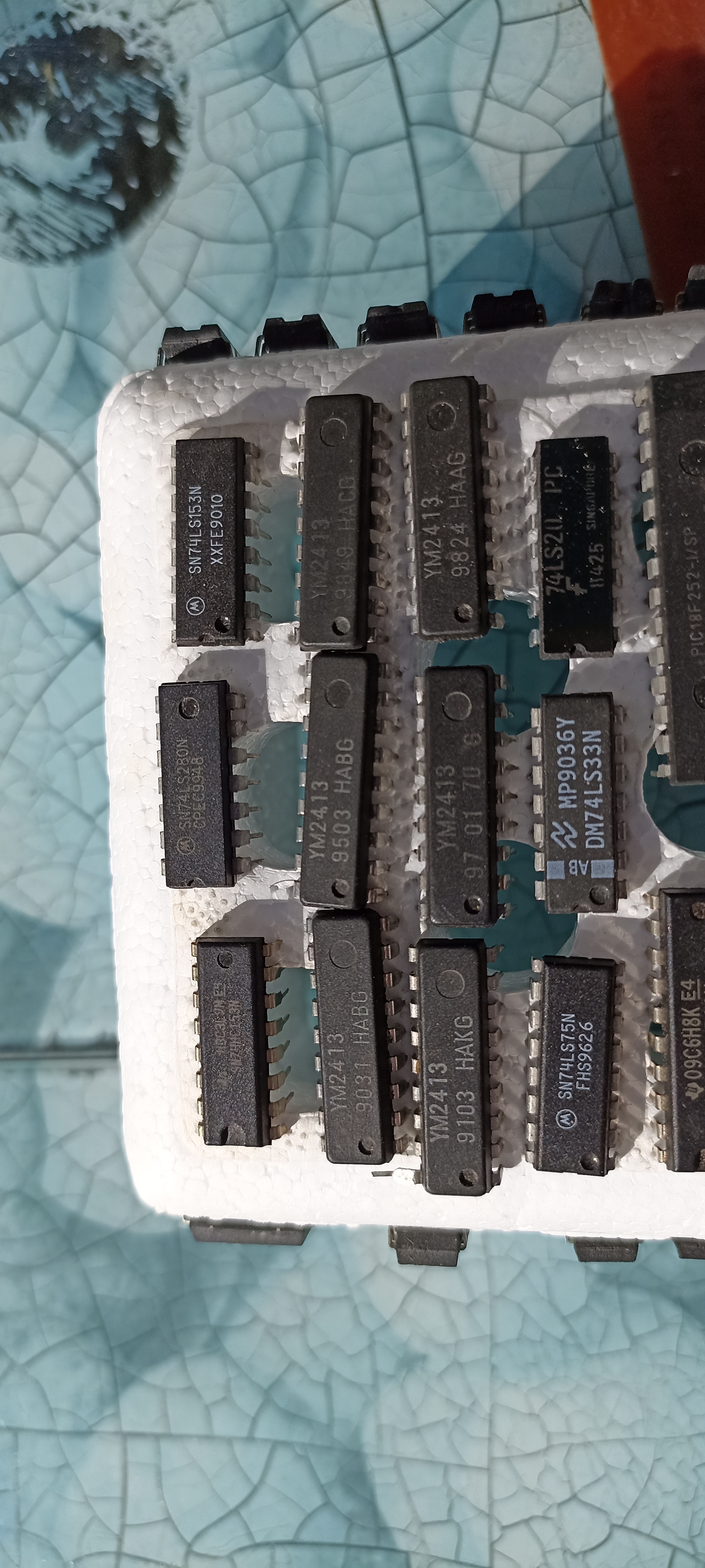

j'ai remis la main sur mes YM2413 :D
Nb: je dois les tester pour être sûr qu'ils sont tous ok :fou
Vais les monter la dessus:
Edité par igal Le 29/09/2021 à 17h31

pour l'instant vu que c'est ouvert quelques remarques
la batterie de ce MSX ne demande pas a être remplacée si elle ne coule pas, il faut laisser sous tension un bon moment pour voir si elle prend la charge
les condensateurs sont trés solides sur ce modéle ( made in Japan )
on peut se contenter de 256k en montant 4 mémoires en gigogne sur celles d'origine :)
attention aux limandes souples du clavier qui ne supportent pas d'être tordues

encore merci jipemsx pour les infos
en ce qui concerne la batterie pour le moment aucune trace de coulure et elle sauvegarde bien la date donc je n'y touche pas
pareil pour les condos (sur Amiga ont a pris l'habitude de les changer car ils font des dégâts)
merci aussi pour l'info sur la mémoire c'est clair cela semble beaucoup plus simple, pour le moment je me suis pas embêté j'ai pris une cartouche HOMER 512ko que je vais garder sur mon slot 2.
oui je connais bien ce genre de soucis car sur amiga elle sont extrêmement fragile (il existe maintenant une solution avec pcb)
