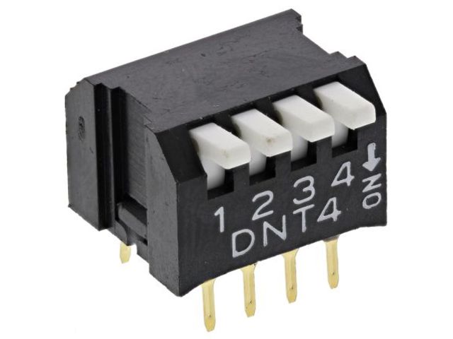

avec un peu de bricolage il y surement moyen de déporter les DIP ou de les remplacer par des inters ;)

voici le modèle que j'ai mis sur mon slot expander bien plus facile a actionner ;)
