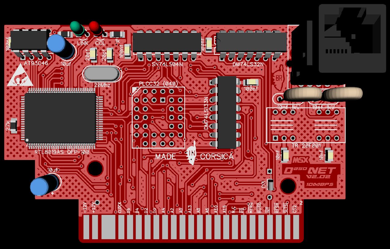

salut perso je tente de refaire l'obsonet
j'ai tout je l'assemble de temps en temps
j'ai bonne espoir pour la V2.02 encore quelque patte mal souder !! :fou

Beaucoup d'avancées ont donc été faites depuis une quinzaine d'années pour la mise en réseau des MSX d'origine.
@Bastion : donc, si je comprends bien, lorsque tu auras terminé ta carte Obsonet (inspirée de ceici j'imagine : https://www.msx.org/articles/obsonet) , on pourrait s'en servir pour avancer sur la partie logiciel avec ce qui a déjà été développé.
Début d'un projet collectif ?
As-tu une idée de la fin de travaux de réalisation de ta carte ?

oui tout a fait !!!
mais pour le moment je galere avec les soudures de ce TQFP 100pins ... :gre :gre :gre :fou :fou :fou

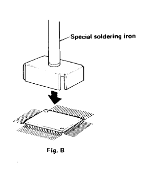

vu dans le service manual du CX5MII
c'est pour dessouder mais ça marche peut être aussi pour souder

oui tous est possible l'obsonet est deja bien fourni en logiciel ftp/smb/tcpip/et meme un tweeter/ et entre autre elle as son driver sur symbos ..
pour l'adap tqfp ..!!! ouais mais il faut que le PCB et le fer soit bien d'equerre sinon aie aie Edité par Bastion Rebel Le 02/12/2021 à 16h53

j'ai jamais essayé mais un étamage de la carte , du flux et un point de colle sous la puce avant
après il a cette solution : https://forum.doctsf.com/t/fabrication-d-un-fer-a-souder-a-pointe-fine-pour-cms/9984
